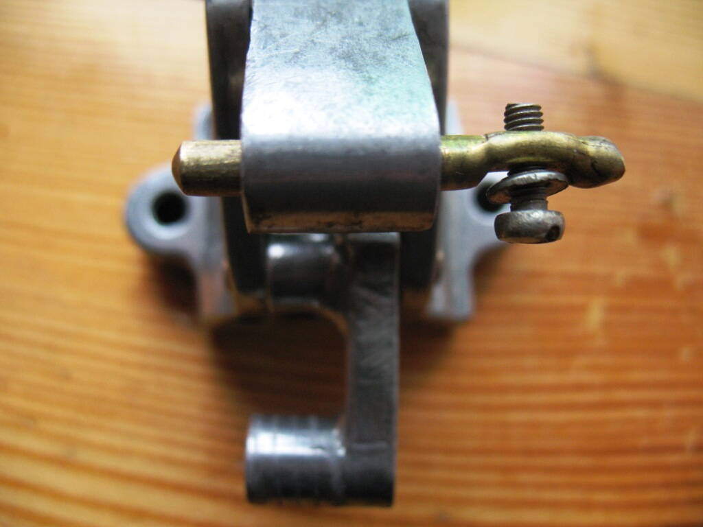

1.Можно ли в моём случае, на переднем переклюке подобрать латунную заклёпку с головкой?Да, аутентичность потеряется, незначительно.
2.Но современных дешёвых переклюках, оси делают из алюминия, люди меняют их на нержавейку(не на латунь)Почему тут латунь? Ну не было никаких проблем у советской власти с нержавейкой, а ставили латунь.В чём прикол? Может всё же стоит нержавейку поставить?
3."На вскидку" ось можно сделать из электрической вилки(советский стандарт) но мысль о нержавейке пересиливает.
4.(Нижнее фото) при разборке хвостовика планки обнаружилась алюминевая втулка закрытая с одной стороны и забитая смолой с другой.Как должен выглядеть этот узел "Внатуре"?

Не обязательно заклепку с головкой,можно просто пруточек,а расклепать с двух сторон красиво.
Латунь нет необходимости смазывать,она и так отлично работает,да и думаеться мне основное это ремонтопригодность.Изнашиваеться не корпус а штифт.Выбил,новый установил и дальше поехал.
Если подходит от вилки ,то почему бы и нет. :yes:
Может то не смола а старая смазка? Да вроде все просто,болт,а на нем втулка.Со стороны рамы гайка.
Уж очень большой зазор для просто смазки, да и сама втулка выглядит не как втулка а как корпус втулки, так и просит вставть в неё латунную втулочку

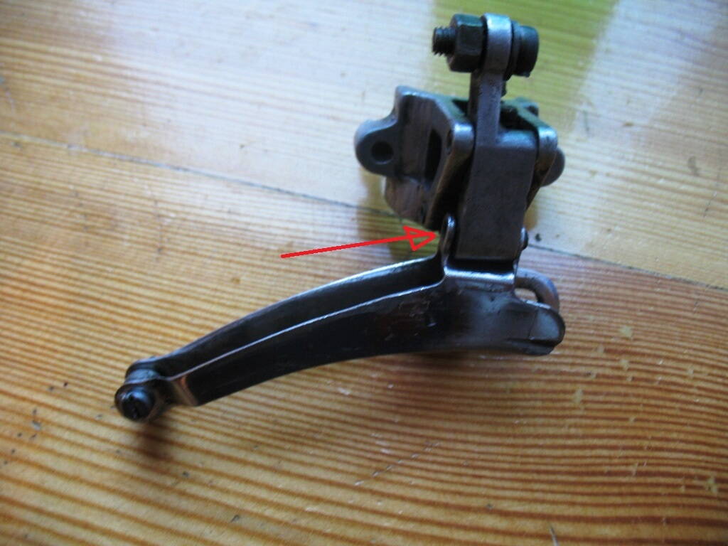

Ну и вот что в итоге получилось.Больше я нахратить эту железяку не буду, ибо так можно и сердце сорвать :D Фото крайне не удачное.Снизу видим тень, оправка в размер сидит плотно.Зато теперь на просвет(две спички) видно раздолбаный слегка рабочий конец дропа. Думаю, пару капель сварки и напильник, исправят положение. Ваше мнение?
Отверстие петуха выправил, резьбу обновил.Переклюк садится плотно, без проблем, а вот насколько ушёл петух судить не берусь, будет ясно при сборке.
Отлично получилось :yes:
И с каждым разом будет всё лучше. Я как-то нашел несколько сломанных рессор и решил сделать комплект кухонных ножей. Когда первый раз рессору выравнивал молотком после нагрева, минут сорок с ней возился. На третий раз хватило двух минут.
Продолжение истории там >
СообщениеДобавлено: 26.10.2015 11:13
Сообщения: 451
Город: Энгельс-Саратов
Возраст: 66
Зарегистрирован:29.09.2015
Про ножи я понял, мысленно порадовался :D , и всё же что вот с тем заусенцем(задиром, выработкой в тыльный стороне дропа(стрелка на фото) стоит его сварочкой выровнять и напильником? Ибо раздражает :smile:
