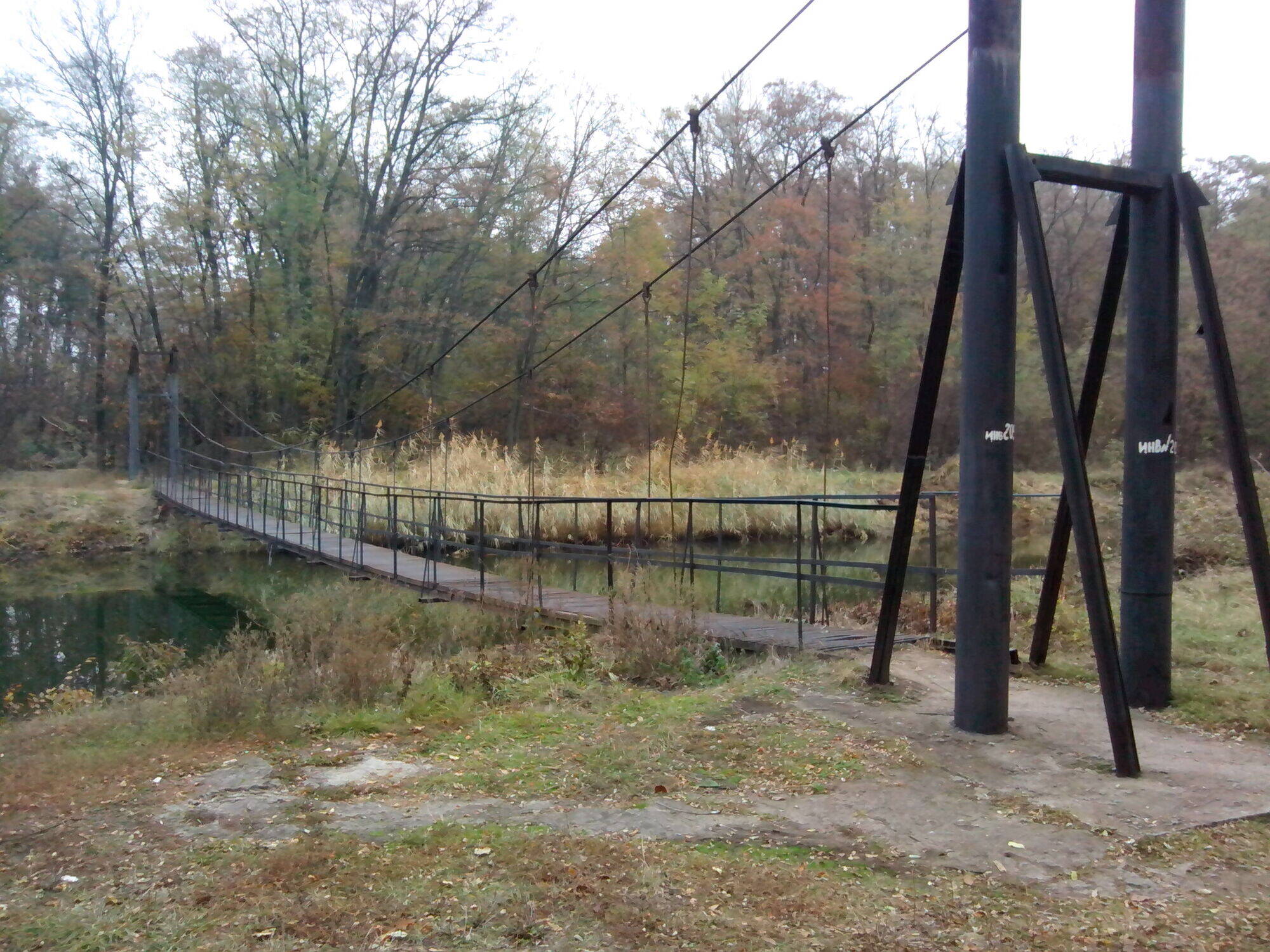

Осень в ноябре принесла обильные дожди и пришлось прикрутить крылья Мистеру Фогу.
Летать он от этого не научился, но от грязи помогает - один раз дождь нас застал далеко от дома, ещё безкрылых, и приехал я в довольно свинском состоянии :D
Зато подвесной мост посмотрел и по нему переправился из Апостолово в направлении В.Костромки.

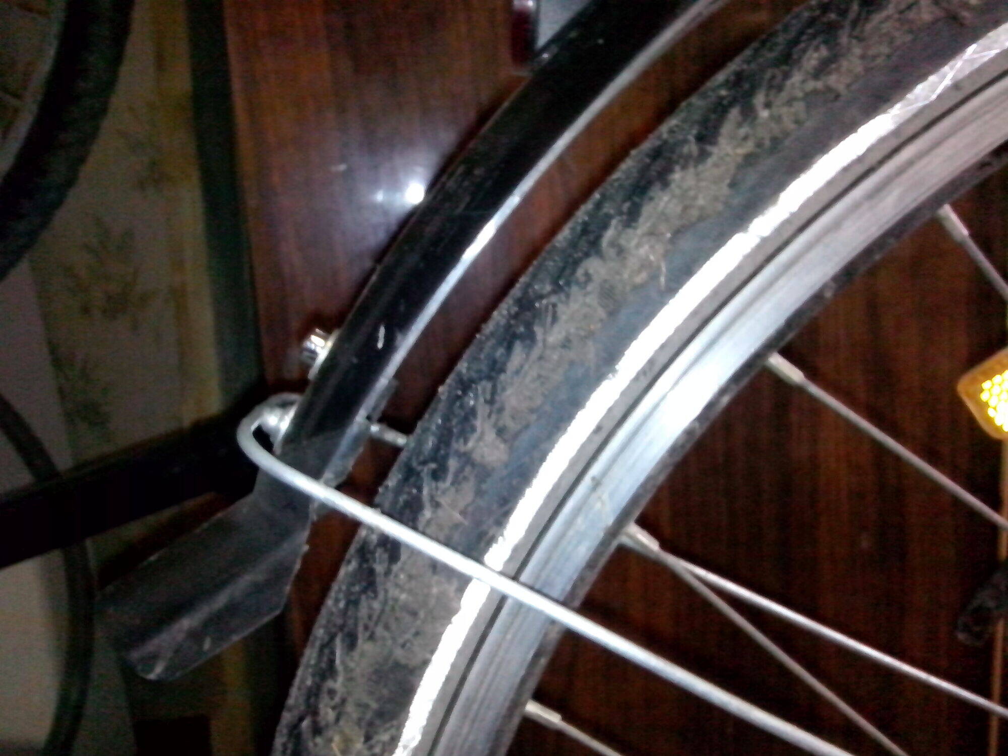

Когда всё было прикручено куда следует, я обнаружил неприятную вещь.
Отверстие для задней дуги крыла на минской раме расположено как-то нестандартно, отчего брызговик оказался очень близко к покрышке. Это неизбежно приведёт к забиванию зазора грязью, да и выглядит криво.
01.jpg [ 406.05 КБ | Просмотров: 3038 ]
Я начал думать над этой проблемой и оказалось, что решение лежит прямо перед носом. Решением был небольшой кусок мотоциклетной цепи, который я зачем-то подобрал на улице.
Разобрать звенья удалось довольно быстро и у меня получилось четыре железячки в виде восьмёрок, что дало два удлинителя для дуг.
02.jpg [ 466.12 КБ | Просмотров: 3038 ]
Болты с шляпкой под шестигранник позволяют размещать крепления очень близко одно к другому - с обычными болтами этот фокус бы не получился. В моём случае крепления багажника не пришлось обпиливать сбоку, всё встало и так (на фото крепления багажника нет, с ним плохо видно данный узел).
Диаметр отверстий в звеньях цепи 6,5 мм.
03.jpg [ 543.18 КБ | Просмотров: 3038 ]
После этого крыло находится по всей длине на одинаковом расстоянии от покрышки.
04.jpg [ 436.99 КБ | Просмотров: 3038 ]

Я на счёт расклепать даже не думал, поскольку усы специальные, если испортишь, то другие такие искать устанешь. Там крыло крепится не как на обычном дорожнике - пластинкой с гайками, а припаянной шпилькой с резьбой.
Так что очень вовремя кусок цепи попался - как раз три звена, соединительное с узкими отверстиями и два, с такими как надо.
Продолжение истории там >

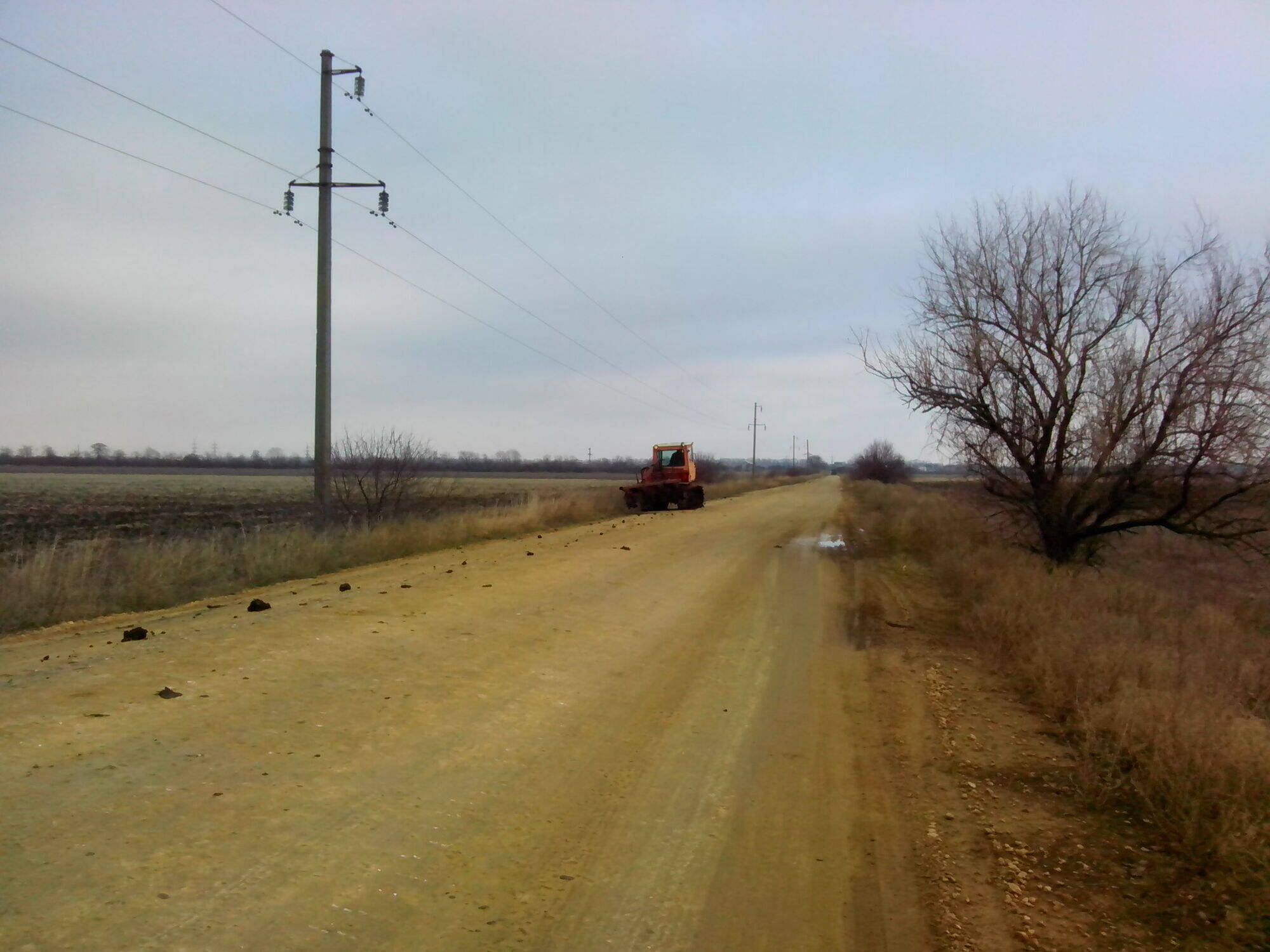

На самых мерзких участках camino de tierra de la muerte, которая находится между Малой Шестернёй и Князевкой, дорожное полотно усеяно небольшими, часто повторяющимися углублениями.
Ямами их назвать язык не поворачивается, очень мелкие - но из-за обилия этих природных :D образований езда в той местности напоминает передвижение по стиральной доске.
Как можно видеть, Камаз потерял два колеса от прицепа, а мне хоть бы хны.
camino de tierra de la muerte.jpg [ 563.42 КБ | Просмотров: 2862 ]
Амортизационный вынос с рулём-бабочкой очень хорош именно для мелких, часто повторяющихся колдобинок.
В полной мере это относится к рельефу, который образуется после гусеничного трактора.
IMG_20151205_120405.jpg [ 404.12 КБ | Просмотров: 2862 ]
Мелкая тряска совершенно не ощущается руками, хотя велосипед колбасится, как камешек в погремушке :D

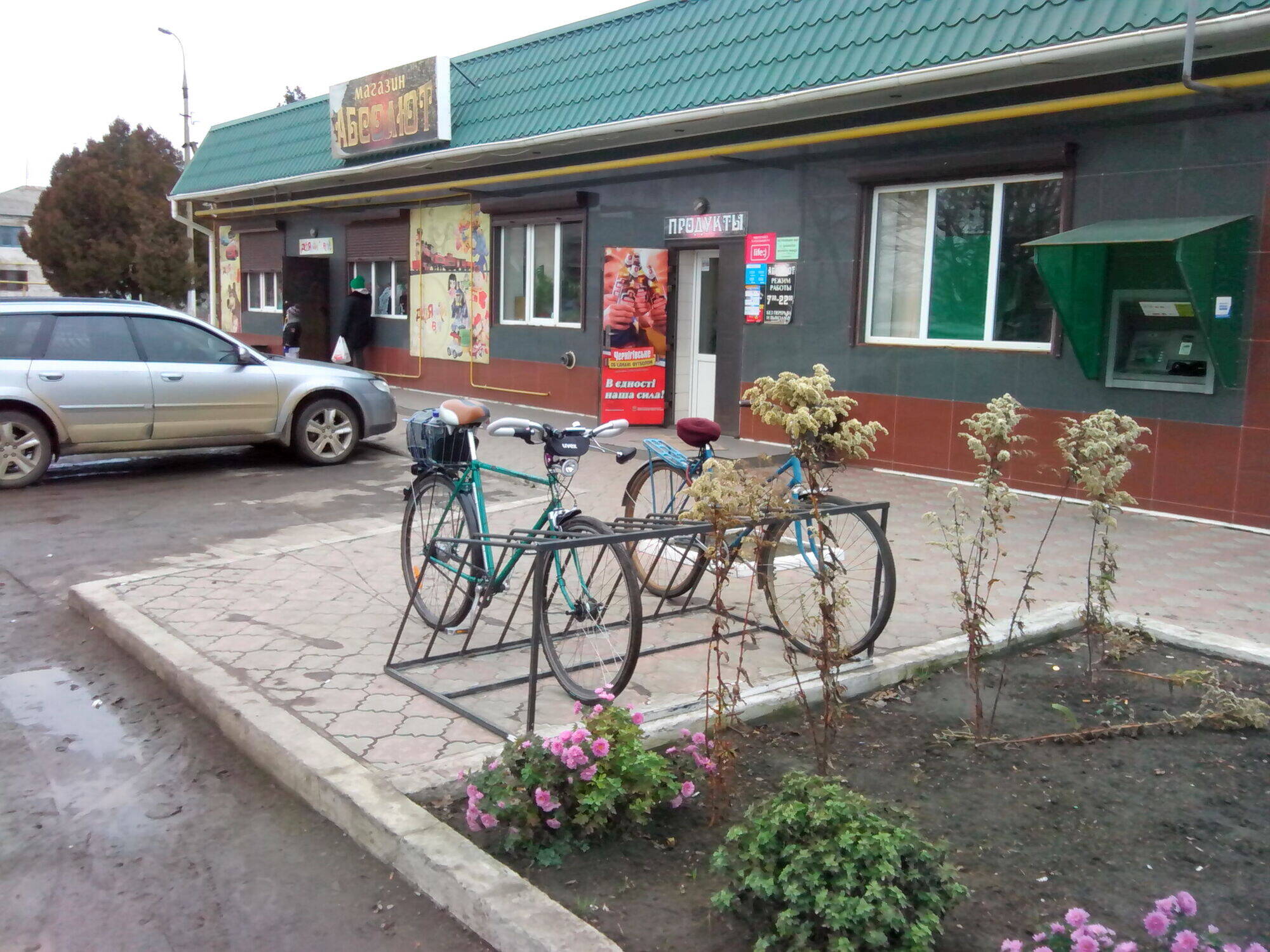

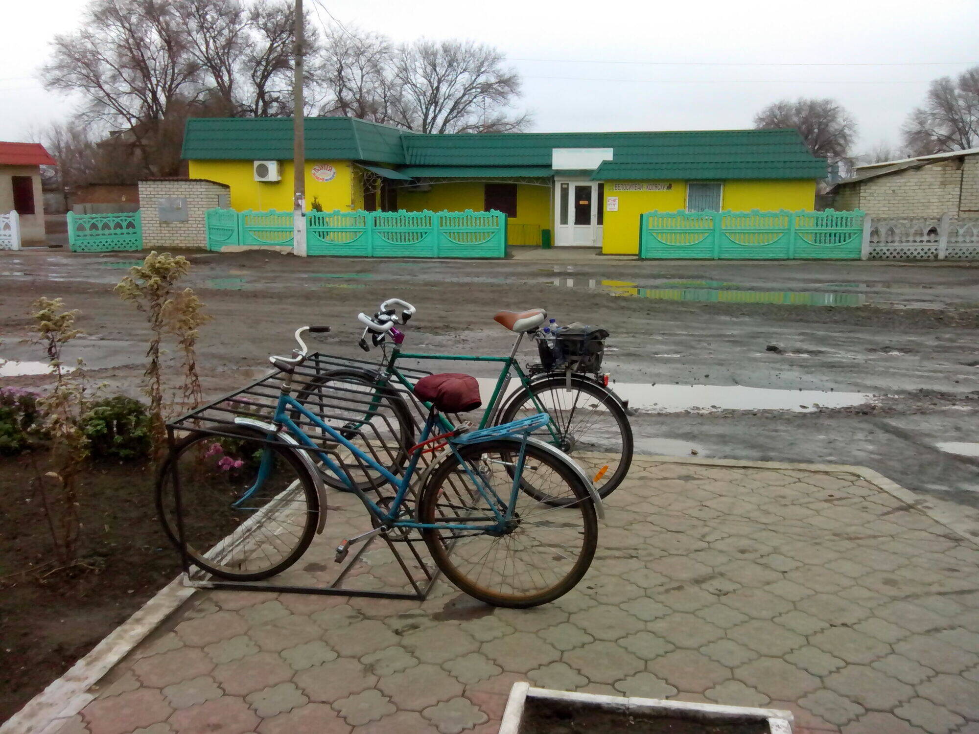

Заехал в магазин за мороженым, пока жевал, сделал несколько фото в интерьере.
Мистер Фог у магазина в Высокополье маскируется под колхозный велосипед.
IMG_20151205_135632.jpg [ 650.87 КБ | Просмотров: 2862 ]
IMG_20151205_135828.jpg [ 664.62 КБ | Просмотров: 2862 ]
IMG_20151205_135901.jpg [ 700.99 КБ | Просмотров: 2862 ]
Рядом дамка с тряпочным седлом.
Пока я скакал вокруг коновязи, выбирая ракурсы съёмки, из магазина вышла девушка с пакетом пива, строго глянула на меня и направилась к своему велосипеду.
Её сапожки были на шпильках.
Мне стало интересно, как она поедет.
Но девушка ехать не стала, она повесила пакет на руль, бутылки мелодично зазвенели - и цокая шпильками по островкам асфальта среди грязи, живо покатила свой транспорт за угол мебельного магазина.
Ехать вслед я не решился.
IMG_20151205_135716.jpg [ 505.37 КБ | Просмотров: 2862 ]
