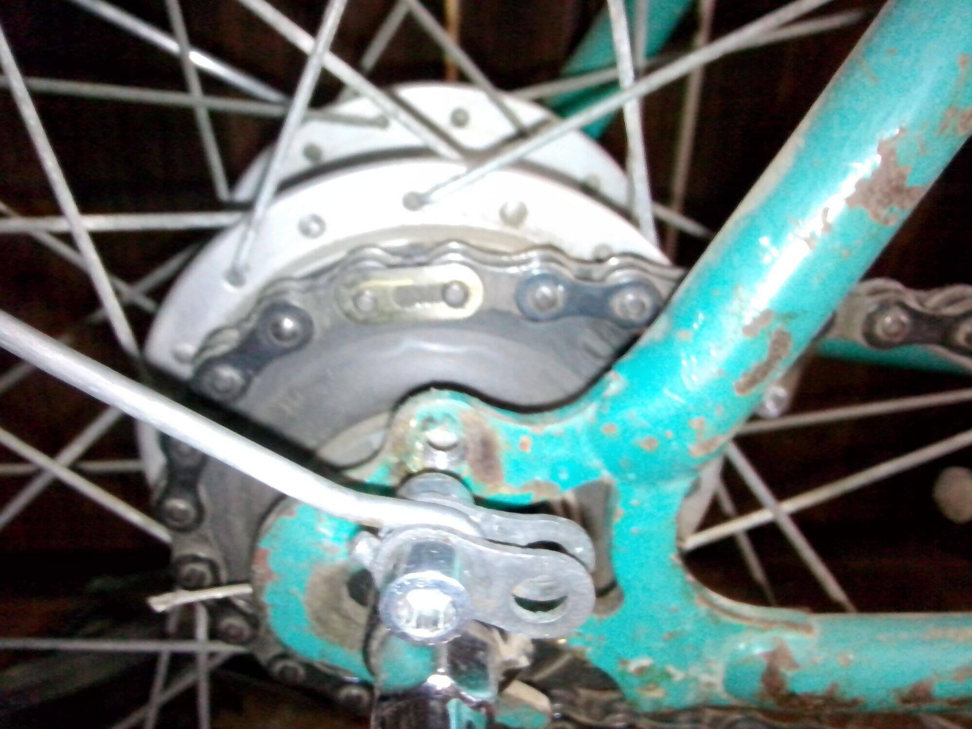

Когда всё было прикручено куда следует, я обнаружил неприятную вещь.
Отверстие для задней дуги крыла на минской раме расположено как-то нестандартно, отчего брызговик оказался очень близко к покрышке. Это неизбежно приведёт к забиванию зазора грязью, да и выглядит криво.
01.jpg [ 406.05 КБ | Просмотров: 3032 ]
Я начал думать над этой проблемой и оказалось, что решение лежит прямо перед носом. Решением был небольшой кусок мотоциклетной цепи, который я зачем-то подобрал на улице.
Разобрать звенья удалось довольно быстро и у меня получилось четыре железячки в виде восьмёрок, что дало два удлинителя для дуг.
02.jpg [ 466.12 КБ | Просмотров: 3032 ]
Болты с шляпкой под шестигранник позволяют размещать крепления очень близко одно к другому - с обычными болтами этот фокус бы не получился. В моём случае крепления багажника не пришлось обпиливать сбоку, всё встало и так (на фото крепления багажника нет, с ним плохо видно данный узел).
Диаметр отверстий в звеньях цепи 6,5 мм.
03.jpg [ 543.18 КБ | Просмотров: 3032 ]
После этого крыло находится по всей длине на одинаковом расстоянии от покрышки.
04.jpg [ 436.99 КБ | Просмотров: 3032 ]

Кстати, на фото цепь после 450 км по пыли и грязи.
Парафин.
Не вытирал ни разу, атвичаю :D
Продолжение истории там >

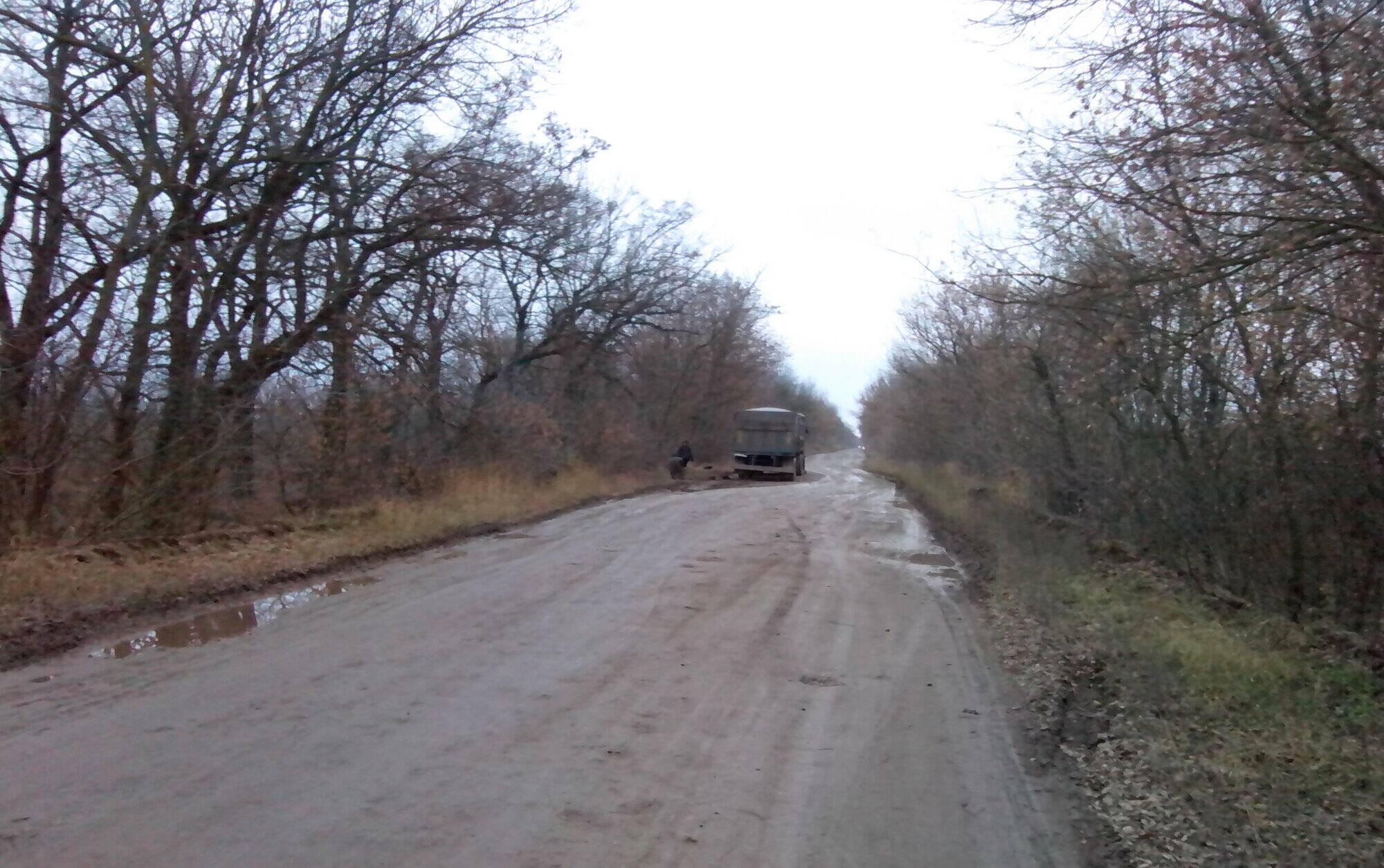

5 декабря решил закрыть сезон и заодно разведать дорогу к Александровскому лесу, насколько позволит погода.
Параллельно проходили испытания амовыноса с рулём-бабочкой.
Сразу скажу, что вынос показал себя с самой лучшей стороны, также как и руль.
На самых мерзких участках camino de tierra de la muerte, которая находится между Малой Шестернёй и Князевкой, дорожное полотно усеяно небольшими, часто повторяющимися углублениями.
Ямами их назвать язык не поворачивается, очень мелкие - но из-за обилия этих природных :D образований езда в той местности напоминает передвижение по стиральной доске.
Как можно видеть, Камаз потерял два колеса от прицепа, а мне хоть бы хны.
