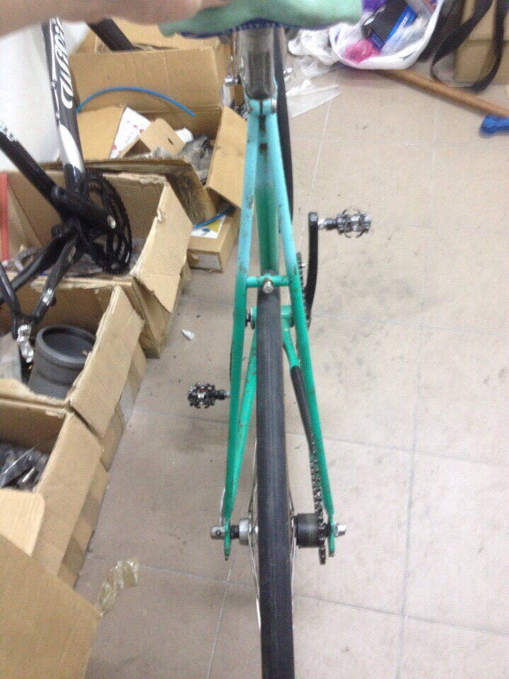

Примеряемся
ImageUploadedByTapatalk1456748942.520778.jpg [ 186.65 КБ | Просмотров: 1456 ]
ImageUploadedByTapatalk1456748929.347592.jpg [ 188.28 КБ | Просмотров: 1456 ]
 Заголовок сообщения: Re: Палата №6
СообщениеДобавлено: 29.02.2016 15:32
Чейнлайн ловить удобно :D

Попытался почитать про ваш чейнлайн... мрак..по сути задняя звезда должна быть как можно ближе к краю?

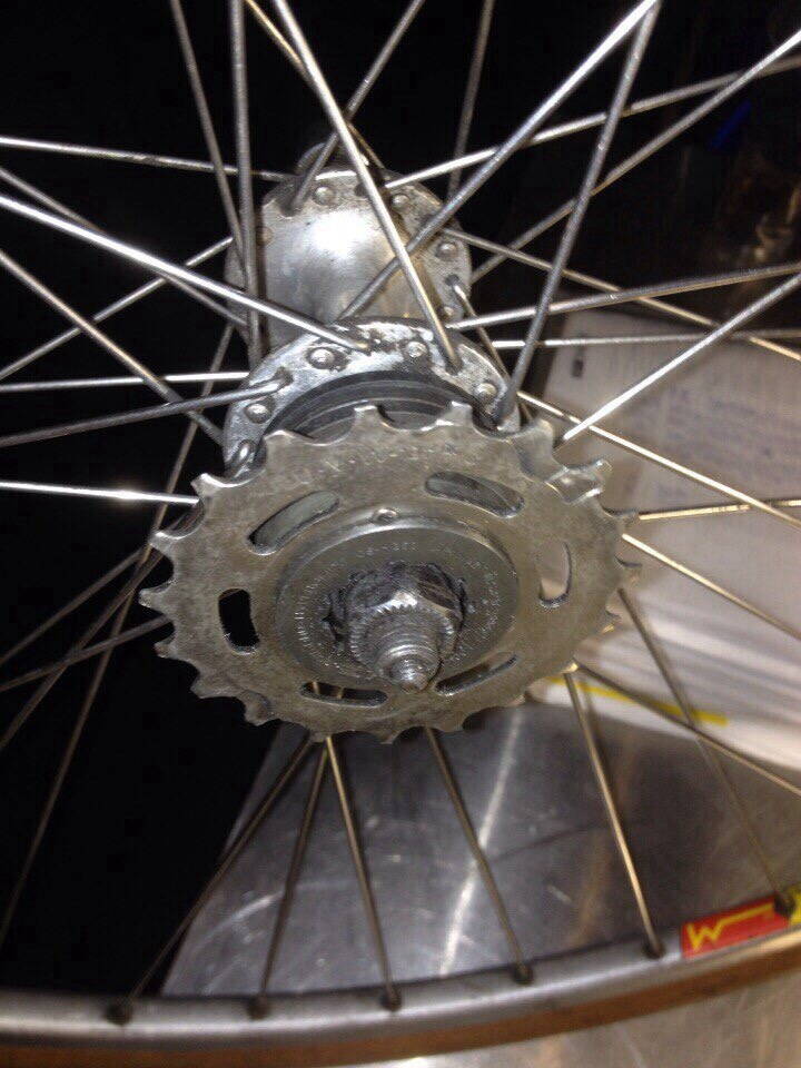

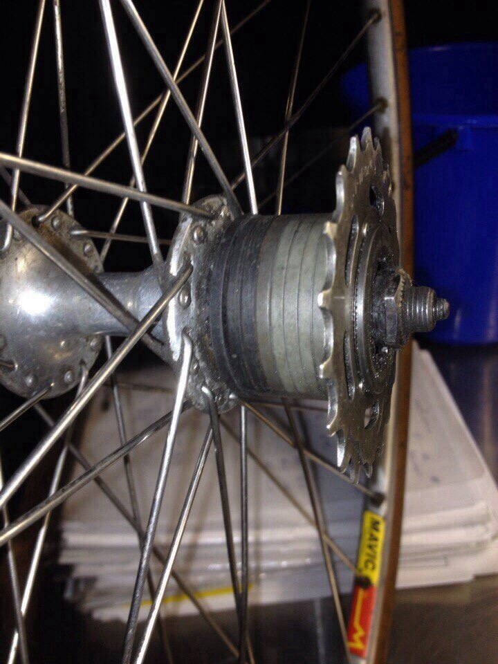

та я умом понимаю как должно быть, но цент кассетной втулки не есть цент/ось ( как на картинке показано).
Ща сфоткаю , а вы гляните. + ось колеса получилась в самом начале дропа..
СообщениеДобавлено: 29.02.2016 17:16
Сообщения: 680
Город: Бровары
Зарегистрирован:14.05.2014
ImageUploadedByTapatalk1456755388.181617.jpg [ 220.65 КБ | Просмотров: 1409 ]
ImageUploadedByTapatalk1456755378.084077.jpg [ 222.97 КБ | Просмотров: 1409 ]
