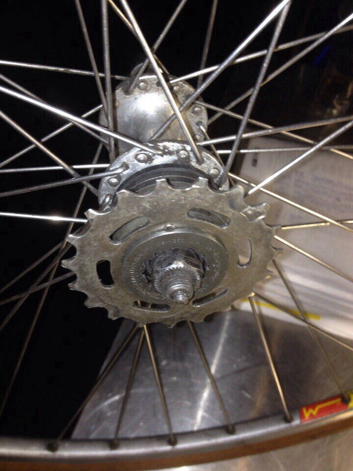

Примеряемся
ImageUploadedByTapatalk1456748942.520778.jpg [ 186.65 КБ | Просмотров: 1435 ]
ImageUploadedByTapatalk1456748929.347592.jpg [ 188.28 КБ | Просмотров: 1435 ]

Попытался почитать про ваш чейнлайн... мрак..по сути задняя звезда должна быть как можно ближе к краю?

Brovarec
Может тебе с картинкой будет проще?
mEzfw.jpg [ 18 КБ | Просмотров: 1421 ]

Kirill Yevtushenko писал(а):
Brovarec
та я умом понимаю как должно быть, но цент кассетной втулки не есть цент/ось ( как на картинке показано).
Ща сфоткаю , а вы гляните. + ось колеса получилась в самом начале дропа..
На картинке центр между дропами тоже не проходит через центр между фланцами втулки.
да! Согласен! Глянул мельком первый раз

ImageUploadedByTapatalk1456755388.181617.jpg [ 220.65 КБ | Просмотров: 1388 ]
ImageUploadedByTapatalk1456755378.084077.jpg [ 222.97 КБ | Просмотров: 1388 ]
