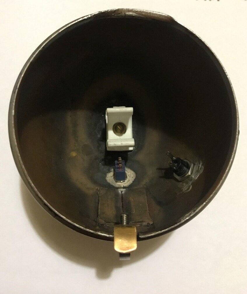

Одновременно с поиском комплектующих для фар, прикинул много вариантов размещения внутренней начинки в небольших, на первый взгляд, корпусах.
Нашел, что аккумулятор лучше всего утопить в корпусе фары поглубже. Поэтому, предварительно сделав отверстие, паяем металлическую деталь с резьбой (показана выше под №5):
12 паяем цилиндр 2.jpg [ 217.89 КБ | Просмотров: 4077 ]
Clipboard03000000.jpg [ 63.79 КБ | Просмотров: 4077 ]
На эту деталь плотно насаживается и прикручивается винтом с шайбой пластиковый фиксатор, в который (как в клипсу) вставляется аккумулятор:
14.jpg [ 95.68 КБ | Просмотров: 4077 ]
16.jpg [ 103.98 КБ | Просмотров: 4077 ]
Углубление в корпусе фары делает фиксатор практически неподвижным. На фото выше также видим расположение тумблера и разъема питания.
Они же, но с наружной стороны:
15.jpg [ 110.03 КБ | Просмотров: 4077 ]
Следующий шаг - радиатор.
