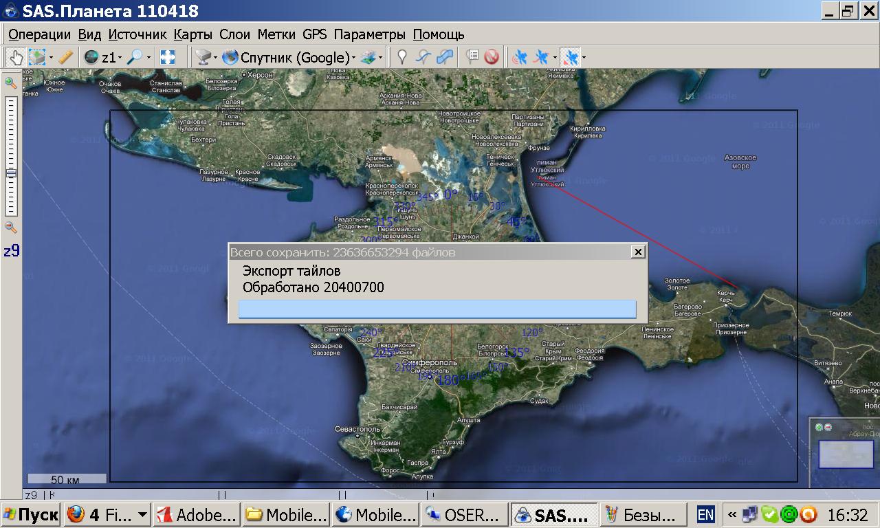

Girey писал(а):
Буду пробовать.
Пробую уже два часа. :sad:
Что-то здесь не то.
Preobrazovanie.JPG [ 163.6 КБ | Просмотров: 7294 ]

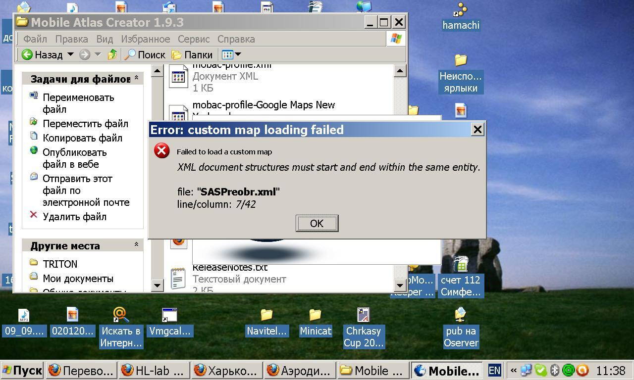

Зундер писал(а):
Girey писал(а):
Зундер писал(а):
с тем же
Не получается. Очевидно ошибка в указании источника в mapsources.
Прикладываю свою писанину. Если можно, то подскажите что не так. :eek:
Версия Mobac какая? 1.9.3? Тогда так:
Код:
<?xml version="1.0" encoding="UTF-8"?>
<localTileFiles>
   <name>SASPreobr</name>
   <sourceFolder>D:\INS\SASPreobr\sat</sourceFolder>
    <sourceType>DIR_ZOOM_Y_X</sourceType>
Если пути верные.
Облом. :facepalm:
Odlom.JPG [ 161.46 КБ | Просмотров: 7260 ]
СообщениеДобавлено: 24.01.2012 15:10
Сообщения: 292
Город: Kiev
Возраст: 55
Зарегистрирован:06.07.2011
Ну да, строки-то не хватало. Это же xml.
Код:
<localTileFiles>
   <backgroundColor>#000000</backgroundColor>
</localTileFiles>
