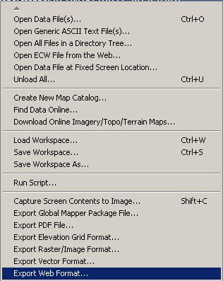

Иногда требуется "нарезать" карту на тайлы для локального источника карт программы MOBAC. Например, ГШ или исторические карты. Для этих целей удобно использовать программу Maptiler. Однако, я предпочитаю Global Mapper - инструмент более мощный и гибкий.
Для дальнейшей работы в случае карт ГШ нам понадобится:
- установить Perl.
- Global Mapper у нас уже есть.
1. собрать в одну папку все нужные файлы карт

Скопировать такст, вставить в Блокнот - сохранить как - все файлы - merge.pl
имейте в виду, что сейчас всё работает только с квадратами генштаба, привязанными в Ozi, проекция берётся из первой карты в списке макроса run.gms. На других картах не проверял.
Иногда макрос не в состоянии правильно определить границы карты и отсечь поля, тогда придётся это сделать руками.
2. Скопировать туда же файл merge.pl , запустить его - создастся файл run.gms
3. запустить run.gms в программе Global Mapper. Дождаться окончания работы программы, в окне GM появится результирующая карта.
Если не установлен, то установить EPSG4326
А как подключить локальный источник мы научились раньше.
