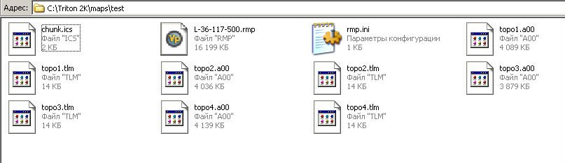

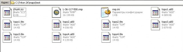

Вот так выглядит результат распаковки произвольной карты Magellan Triton:
Если распаковать карту Magellan eXplorist, то вместо chunk.ics будут ключевые файлы bmp2bit.ics и bmp4bit.ics, их можно использовать для привязки к Вашему прибору. А можно и не привязывать, тогда карта будет открываться на других приборах.
Описание содержимого для пытливых:
L36-117-500.rmp - Исходная карта.
rmp.ini - список файлов для упаковки. Важный элемент.
chunk.ics - ключевой файл Triton, аналог bmp2bit.ics и bmp4bit.ics в Magellan eXplorist. Вернёмся к *.ics позже :)
*.tlm и *.a00 - непосредственно элементы карты, паки тайлов и описания паков.
Чтоб из этого получить карту eXplorist нужно удалить chunk.ics, добавить bmp2bit.ics и bmp4bit.ics или просто сделайте 2 копии файла chunk.ics и переименуйте их в bmp2bit.ics и bmp4bit.ics, получится карта без привязки к прибору.
Нажать RMP - pack и указать путь к файлу rmp.ini
Если хватит терпения дождаться окончания работы программы, то получите карту.
