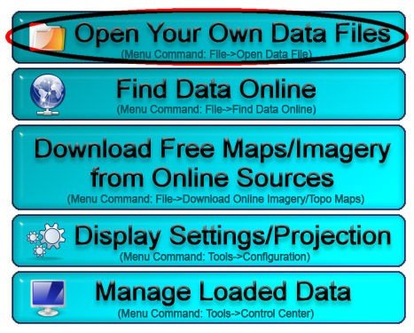

Запустили Global Mapper.
Если карта ГенШтаба без привязки, то необходимо привязать карту и экспортировать в WGS84. У нас же есть привязки для карт (?), значит необходимо только сменить датум на WGS84.

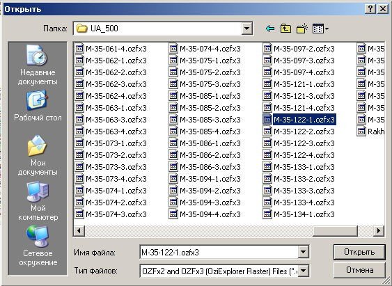

Нажимаем Open Your Own Data Files
Программа умеет открывать так же *.ozf2 и *.ozfx3 файлы, *.ozfx3 старых версий, которые без шифрования, вот сейчас и откроем.

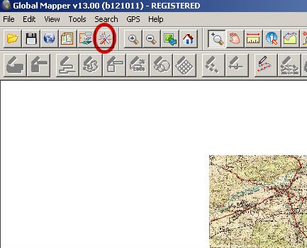

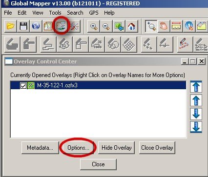

Переходим в Control Center, выбираем карту из списка, нажимаем Options.

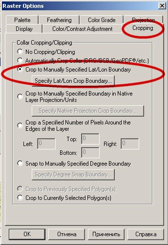

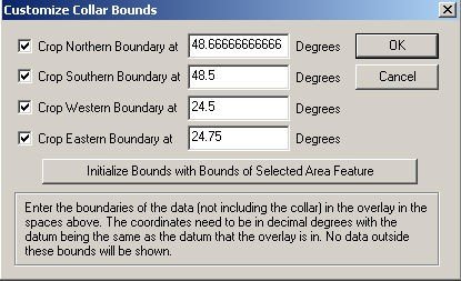

 На вкладке Cropping необходимо выбрать Crop to Manualy cpecified Lat/Lon Boundary
В открывшемся окне установить границы для картинки в градусах, подсмотреть можно на углах карты, вводить можно так же ка на картах ГШ только через пробелы вместо символов градусов минут секунд, программа сама пересчитает.

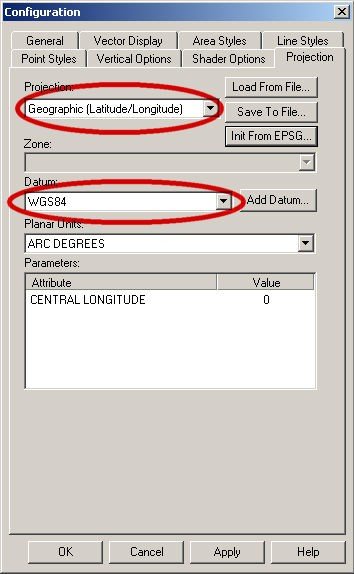

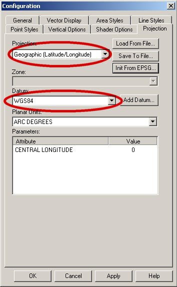

Для изменения датума и проекции нажимаем Configuration
 Необходимо изменить датум на WGS84 и проекцию Lat/Lon, или можно указать код EPSG:4326

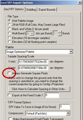

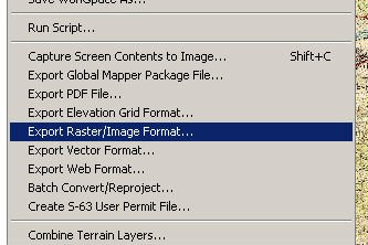

File - Export Raster/Image Format - GeoTIFF
Always Generate Square Pixels убираем
Нажимаем OK, даём имя файлу, сохраняем. Чтобы не путаться в дальнейшем, я к прежнему имени добавляю Geo_номер_квадрата_ГШ. Когда Global Mapper завершит создание карты, закрываем его, открываем программу OziExplorer.

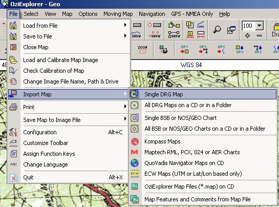

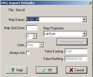

File - Import Map - Single DRG Map
В первом шаге программа спросит путь к файлу карты, во втором шаге предложит сохранить *.map, настоятельно рекомендую хранить его там же, где сам файл карты. В третьем шаге программа предложит проверить проекцию и датум, указываем ровно те, которые указывали Global Mapper при экспорте
Ozi содаст *.map и откроет карту. Теперь можно закрыть все использованные программы, если не закрыты, и вернуться к первой части статьи - создание RMP-карты из карты Oziexplorer в датуме WGS84.
