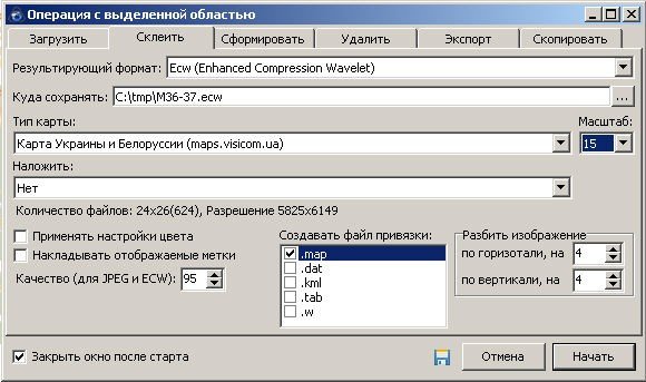

Я специально для этого в программе SAS.Planet склеил 16 квадратов в формате *.ECW с *.map-привязкой для OziExplorer.

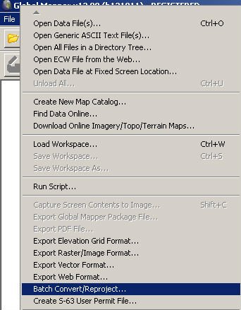

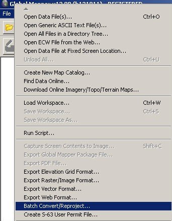

Дальше переходим к Global Mapper, Меню File - Batch Conver/Reproject

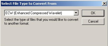

В следующем окне программы необходимо указать из какого формата будем конвертировать, указываем *.ECW. Да, именно этот формат, хотя у нас есть привязка *.map. Дело в том, что *.map занимает места крайне мало, и неожиданно может пригодиться в дальнейшем для работы Ozi, а Global Mapper сам умеет получать информацию о датуме и проекции из *.ECW, и это будет значительно корректнее, чем информация из *.map
Можете поэкспериментировать на досуге, что говорит GM о датуме ECW и что он думает об информации из map. :)

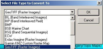

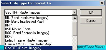

В следующем окне необходимо указать конечный формат, указываем GeoTIFF, из него OziExplorer умеет получать привязку, а на данном этапе нам это и надо.

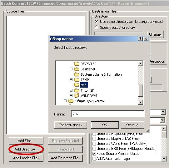

В следующем оке нажимаем Add Directory и указывыаем путь к *.ECW файлам для преобразования. У меня для этих целей есть 16 карт из SAS.Planet.

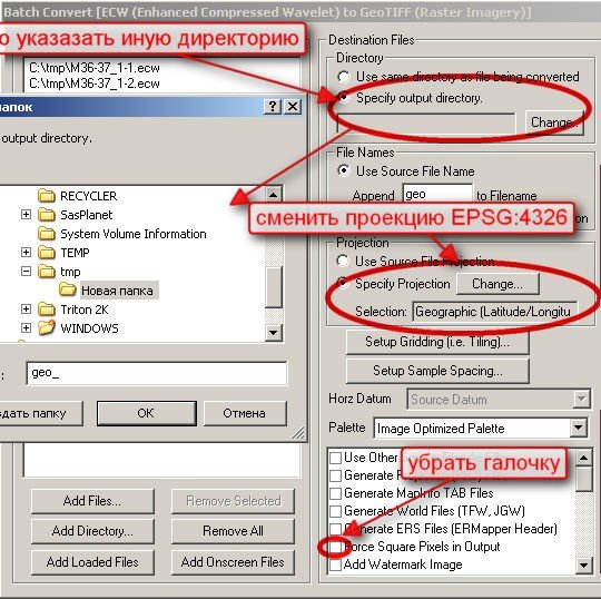

Осталось сделать окончательные настройки:
1. Необходимо сменить проекцию на EPSG:4326
2. Необходимо убрать галочку Force Square Pixels in Output
3. Можно указать другую директорию для конечных файлов
4. Можно дописать что-нибудь к прежнему имени. Я дописываю _geo
Перед тем, как нажать OK, ещё раз проверьте свобоное место на диске, размер файла подкачки, освободите побольше ОЗУ - закройте ВСЕ программы, видеоплеер, браузер и Скайп тоже. Теперь можно нажать Ok и смело идти заниматься чем-то полезным. :)

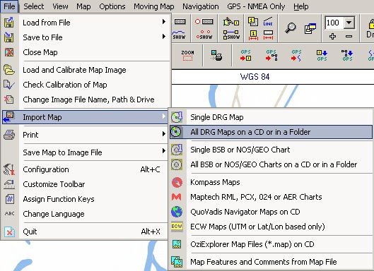

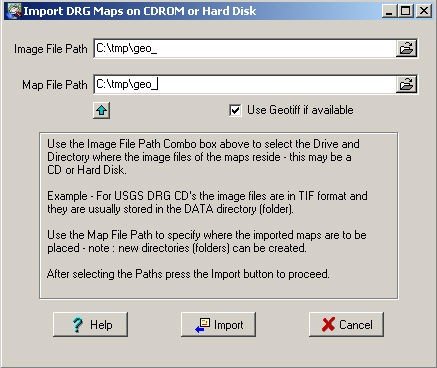

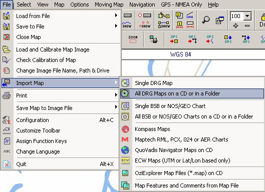

По окончании работы программы нам понадобится OziExplorer и уже чем-то знакомая операция Imoprt Map - All DRG Maps on CD or in a Folder
Программа спросит путь к папке с файлами карт, предложит сохранить *.map, настоятельно рекомендую хранить их там же, где хранятся карты.
Нажимаем Import. В следующем шаге программа предложит проверить проекцию и датум, указываем именно те, которые указывали Global Mapper при экспорте
Ozi содаст *.map для карт из выбранной директории. Теперь можно закрыть все использованные программы, если не закрыты, и вернуться к первой части статьи - создание RMP-карты из карт Oziexplorer в датуме WGS84.
