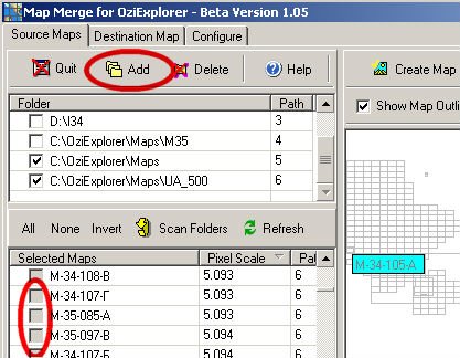

Второй путь, обходной.
Нам понадобятся программы Map Merge for OziExplorer ранних версий, Demapper и карта с привязкой.
В Map Merge Нажимаем кнопку Add, указываем путь к директории с картами, программа сканирует директорию, выведет список доступных карт, отмечаем нужные.
Рядом с названиями карт есть колонка Pixel Scale, запоминаем наименьшую цифру из используемых, понадобится.

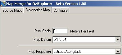

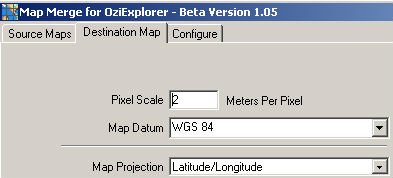

Переходим на вкладку Destination Map.
Здесь необходимо установить уже знакомые нам параметры: Datum WGS84 и Projection (Latitude/Longitude)
Pixel Scale, чуть выше мы запоминали наименьшую цифру, вот её необходимо вписать сюда. Чем меньше цифра, тем детальнее итоговая карта будет, но и занижать нет смысла, качества карте это не добавит, лучше указать наименьшую цифру Pixel Scale исходных карт. Чуть позже вернусь к этому параметру и перепишу абзац.
Когда всё сделано, переходим на вкладку Source Maps, нажимаем Create Map, указываем имя mapname* (только цифры и английские буквы! никакой кириллицы и пробелов!) и место, ждём окончания работы программы.

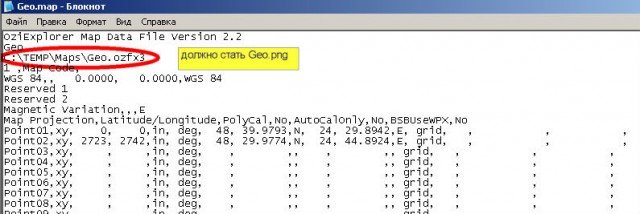

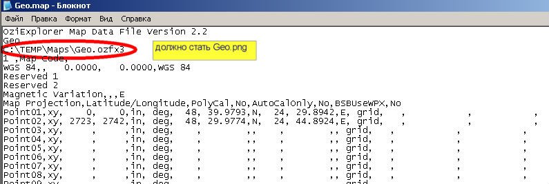

Запускаем программу demapper.zip, в ней всего 3 кнопки, расположены в правильной последовательности Choose Map - указываем путь к свежесделанной карте mapname.ozfx3, нажимаем Decode Maps, дожидаемся сообщения Finished, нажимаем Exit. В директории с mapname.ozfx3 появился файл-тёзка mapname.png
Осталось самое простое: правой кнопкой мыши по файлу *.map - открыть с помощью - блокнот. В третьей строке будет mapname.ozfx3 или может быть C:\\\\путь_к_файлу\\\\ещё_путь\\\\mapname.ozfx3. В этой строке удаляем пути к карте и меняем расширение на png, т.е. получиться должно mapname.png (помните, что это английские буквы) и должно соответствовать результату деятельности программы demapper, Файл - сохранить как - все файлы, расщирение должно остаться *.map Вот так это выглядит в моём случае:
Когда это сделали, идём в начало статьи, скармливаем mapname.map программе TritonRMP.
