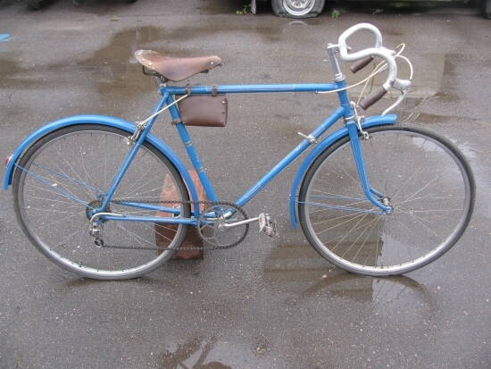

Вот мой 61г.:
IMG_5888.JPG [ 173.02 КБ | Просмотров: 11289 ]

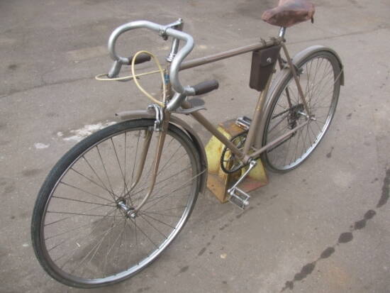

А вот Максима Игоривеча 64г. (хороший, но манетка не та, не оттянутая):
IMG_4553.JPG [ 222.24 КБ | Просмотров: 11289 ]

СПОРТИВНО-ТУРИСТИЧЕСКИЙ
"Турист", рама В-32, годы производства - 1952 - 1955
колёсная база - ?
форма узлов рулевого стакана - "Усечённая хохлома"для ранних. Поздние 55г.- хохлома
тип бонок - хомуты
мостики на задних перьях - верхний трубка, нижний -трубка
крюки насоса - верхняя труба, хомуты
багажник - отсутствует, но есть крепления
крылья - ?тип В-33, переключатель задний "костяная нога" (ветродуй) - ранние, "телескоп" - поздние
тормоза - передний и задний ручной с боковой тягой
количество передач - 3, система - ?, трещётка - ?
ростовка - ?обода сталь чайка узкая 28"
Масса без пренадлежностей - ?
(информация не полная)
"Турист", рама В-33, годы производства 1955 - 1961
колёсная база - ?
форма узлов рулевого стакана - "Хохлома"
тип бонок - ?вб
мостики на задних перьях - верхний трубка, нижний - ?трубка
крюки насоса - ?
крылья - ?тип В-33
количество передач - ?, система - ?, трещётка - ?переключатель - телескоп
ростовка - ? обода сталь чайка узкая 28"
"Спутник", рама В-34, годы производства 1961 - 1964
колёсная база - ?
тип бонок - вертикальные бочёнки
мостики на задних перьях - верхний трубкаправильней-бы прямоугольная трубка - стоит-ли давать градацию, нижний - ?трубка
крюки насоса - ?
крылья - ?тип В-37
количество передач - ?, система - ?, трещётка - ?переключатель паралеллограм литой
"Спутник", рама В-37, годы производства 1964 - 1968,
колёсная база - 1090 мм
мостики на задних перьях - верхний трубка, нижний - трубка
крюки насоса - ?
багажник - отсутствуетпроволочный
крылья - ?тип В-37
Тормоза - передний и задний ручной с центральной тягой
количество передач - 3, система - 48, трещётка (16, 18, 20) или (16, 20, 24),
ростовка - только 56 см
Масса без пренадлежностей - 13,5кг - 14,5кгобода аллюм."П-образные, узкие 28"

PS: Сори :facepalm: , забыл про манетки: В-32 (поздн),33, 34, 37 - оттянутые, дальше - стандарт :yes:
