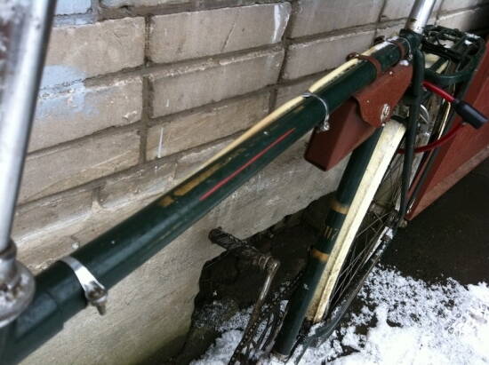

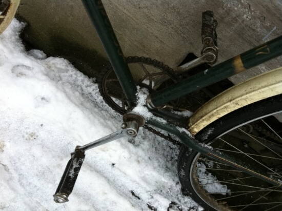

Влад К прислал очень интересный экземпляр дорожного велосипеда ХВЗ
"Без названия", рама В-117 , год выпуска 1959
колёсная база - ?
форма узлов рулевого стакана - "Усечённая хохлома"
тип бонок - хомуты
мостики на задних перьях - ?
крюки насоса - подсидельная труба, хомуты
багажник - штампованый
крылья - ?
Тормоза - задний с боковой тягой
количество передач - ?, система - ?, трещётка или втулка типа "Торпедо"
ростовка - ?
Масса без пренадлежностей ?
В-117 1.jpg [ 187.89 КБ | Просмотров: 11257 ]
В-117 2.jpg [ 192.11 КБ | Просмотров: 11257 ]
В-117 3.jpg [ 190.54 КБ | Просмотров: 11257 ]
В-117 4.jpg [ 136.92 КБ | Просмотров: 11257 ]
В-117 5.jpg [ 167.03 КБ | Просмотров: 11257 ]
В-117 7.jpg [ 168.6 КБ | Просмотров: 11257 ]
В-117 9.jpg [ 116.53 КБ | Просмотров: 11257 ]
судя по изгибу нижних перьев + верхние перья припаяны к подсидельной трубе + наклонные дропауты - это рама В-110.
Передний тормоз как у ЗИС В-110 "Прогресс" http://veloretro.ru/pic.php?id=24&indx=4'
Личто я непонимаю как сживаются вместе ножной тормоз и перекидка цепи.
 Заголовок сообщения: Re: Эволюция ХВЗ
СообщениеДобавлено: 23.05.2012 12:03
Сообщения: 164
Зарегистрирован:30.01.2006
Это экземпляр из малой серии модели В-117. Для "скрещивания" переключателя передач и "торпедовской" втулки применен дополнительный ролик-натяжитель на правом пере задней вилки.
Руль, седло и задний тормоз на этих фото - не оригинальные. Этот велосипед принадлежит мне и в настоящее время полностью укомплектован в оригинале.

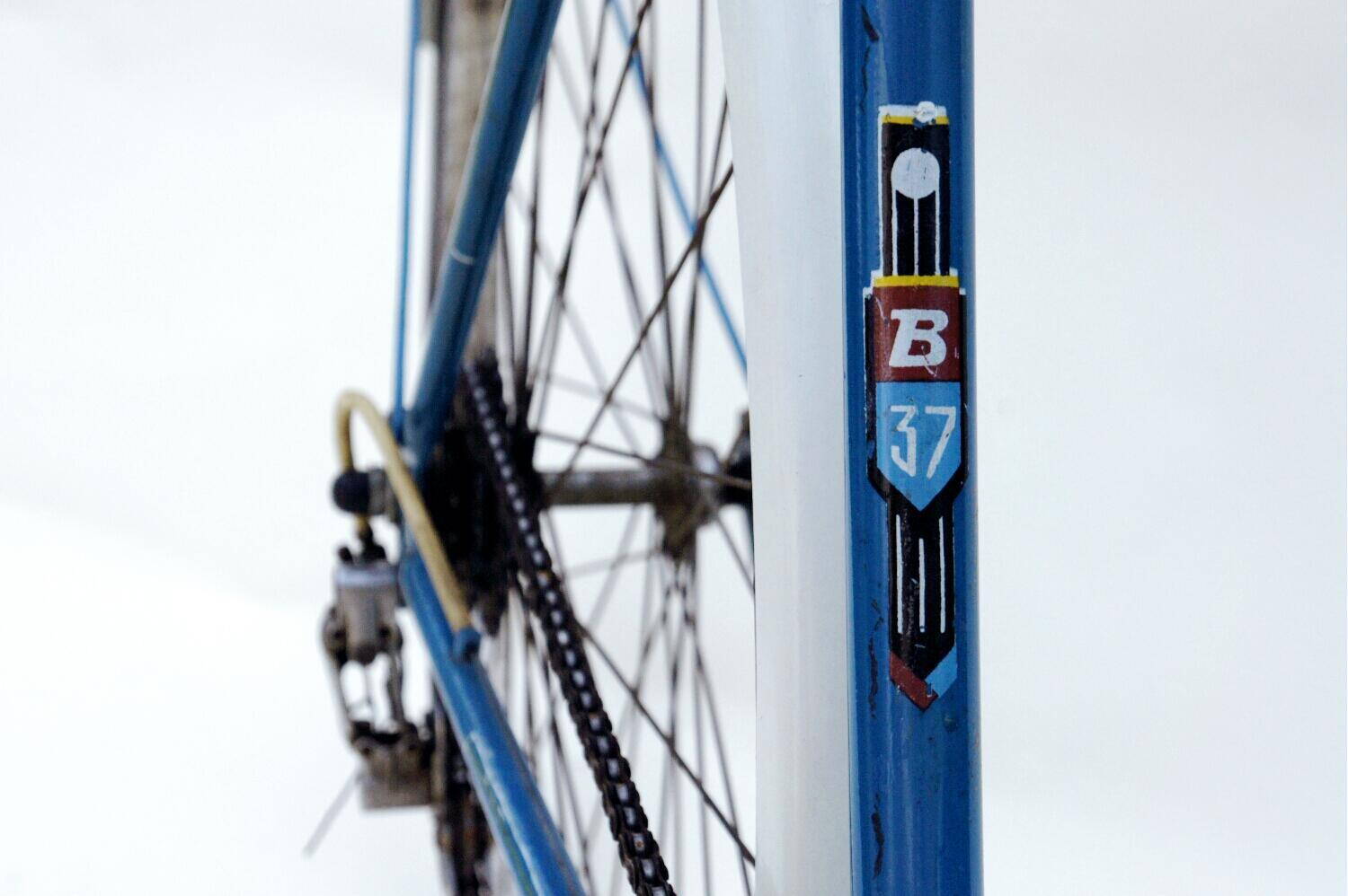

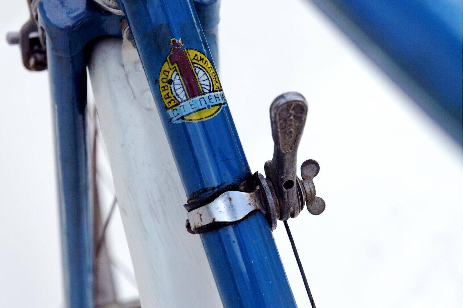

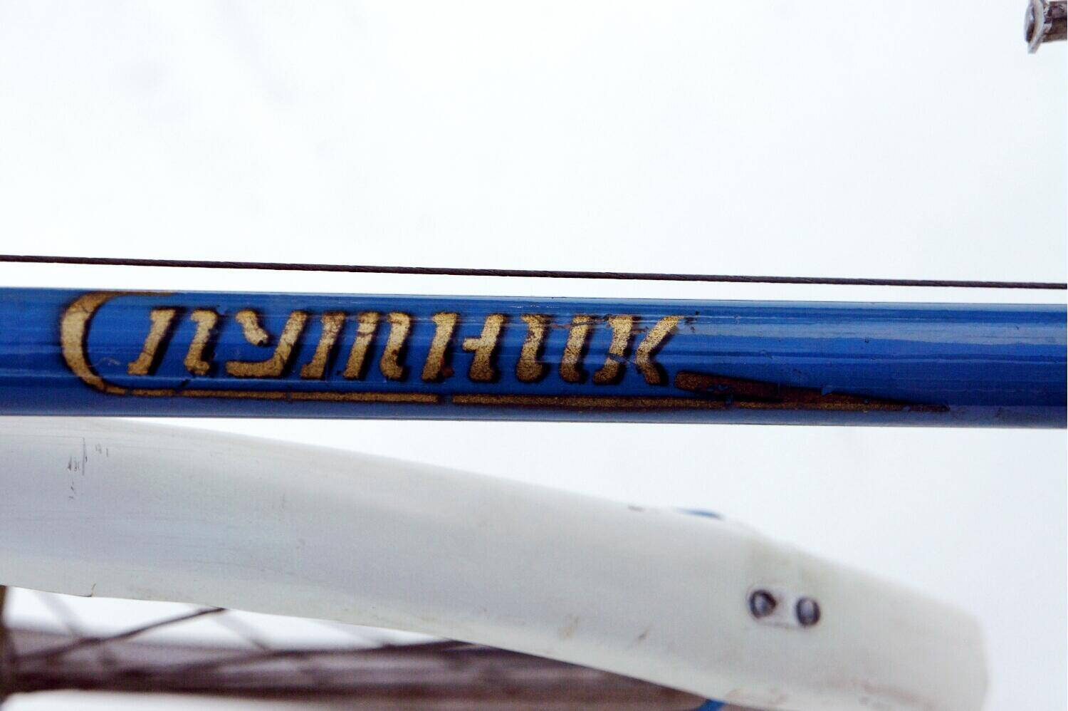

"Спутник", рама В-37, год выпуска 1964 - 1968
колёсная база - 1090 мм
форма узлов рулевого стакана - "Хохлома"
тип бонок - вертикальные бочёнки
мостики на задних перьях - верхний трубка, нижний - ?
крюки насоса - ?
багажник - отсутствует
крылья - ?
Тормоза - передний и задний ручной с центральной тягой
количество передач - 3, система - 48, трещётка (16, 18, 20) или (16, 20, 24),
ростовка - только 56 см
Масса без пренадлежностей - 13,5кг - 14,5кг
В-37.jpg [ 181.84 КБ | Просмотров: 11233 ]
В-37 1.jpg [ 193.41 КБ | Просмотров: 11233 ]
В-37 2.jpg [ 235.7 КБ | Просмотров: 11233 ]
В-37 3.jpg [ 160.21 КБ | Просмотров: 11233 ]
В-37 4.jpg [ 137.72 КБ | Просмотров: 11233 ]
В-37 5.jpg [ 142.01 КБ | Просмотров: 11233 ]
Комментарий к файлу: Юбилейный 1967 года
В-37.JPG [ 211.96 КБ | Просмотров: 11233 ]
