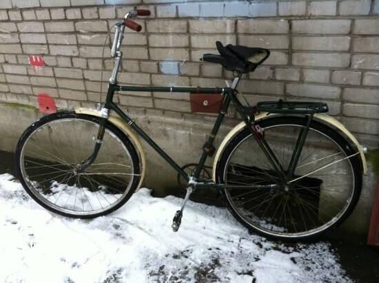

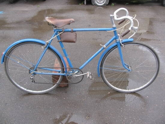

Вот мой 61г.:
IMG_5888.JPG [ 173.02 КБ | Просмотров: 11297 ]
А вот Максима Игоривеча 64г. (хороший, но манетка не та, не оттянутая):
IMG_4553.JPG [ 222.24 КБ | Просмотров: 11297 ]

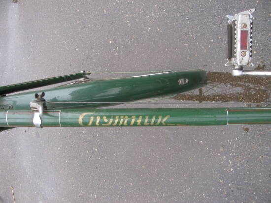

"Спутник", рама В-34, годы производства 1961 - 1964
Спутник В-34 1.JPG [ 222.24 КБ | Просмотров: 11290 ]
В-34 2.JPG [ 173.02 КБ | Просмотров: 11290 ]
Спутн В34 декаль.jpeg [ 204.97 КБ | Просмотров: 11290 ]
В-34 подседел декаль.jpeg [ 191.84 КБ | Просмотров: 11290 ]
колёсная база ?,
3 передачи, система ?, трещётка ?,
ростовка 56см.
Масса без принадлежностей ?
(информация не полная)
Дополните пожалуйста по ходовой. Сколько скоростей, количество зубьев, колёсную базу
Последний раз редактировалось Sergius 22.05.2012 09:09, всего редактировалось 1 раз.

Сори,Sergius, вторая фотка В-37 1968г. :oops:
Три скорости, а остальное на вскидку не помню... :cry:

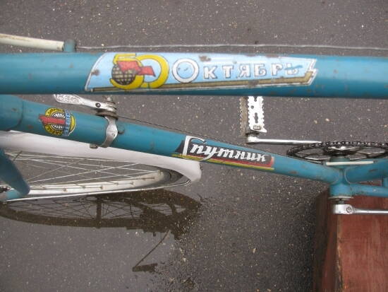

"Спутник", рама В-37, год выпуска 1964 - 1968
колёсная база - 1090 мм
форма узлов рулевого стакана - "Хохлома"
тип бонок - вертикальные бочёнки
мостики на задних перьях - верхний трубка, нижний - ?
крюки насоса - ?
багажник - отсутствует
крылья - ?
Тормоза - передний и задний ручной с центральной тягой
количество передач - 3, система - 48, трещётка (16, 18, 20) или (16, 20, 24),
ростовка - только 56 см
Масса без пренадлежностей - 13,5кг - 14,5кг
В-37.jpg [ 181.84 КБ | Просмотров: 11234 ]
В-37 1.jpg [ 193.41 КБ | Просмотров: 11234 ]
В-37 2.jpg [ 235.7 КБ | Просмотров: 11234 ]
В-37 3.jpg [ 160.21 КБ | Просмотров: 11234 ]
В-37 4.jpg [ 137.72 КБ | Просмотров: 11234 ]
В-37 5.jpg [ 142.01 КБ | Просмотров: 11234 ]
Комментарий к файлу: Юбилейный 1967 года
В-37.JPG [ 211.96 КБ | Просмотров: 11234 ]

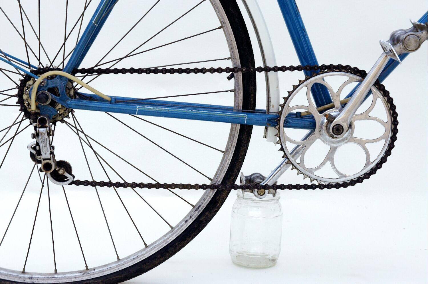

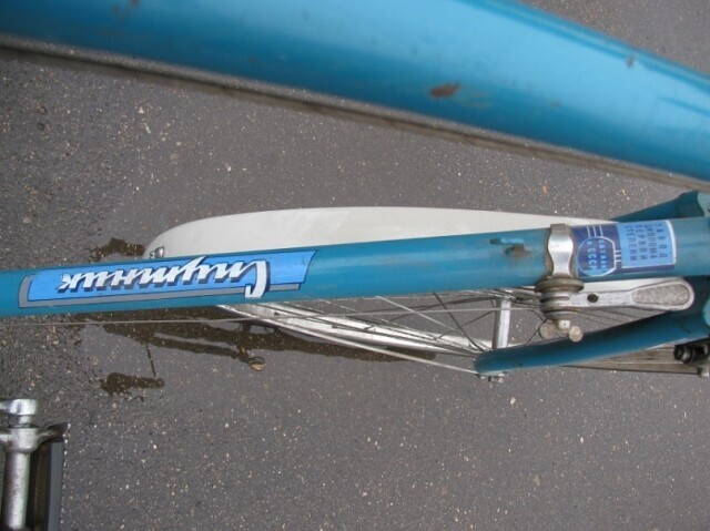

"Спутник", рама В-39, годы производства 1968 - 1973
колёсная база -
тип бонок - в зависимости от года выпуска или вертикальные бочёнки или горизонтальные бочёнки
мостики на задних перьях - оба трубка
крюки насоса - нижняя труба
крылья - ?
количество передач - 4, система - ?, трещётка - ?
ростовка - 56 см
Масса без пренадлежностей - ?
В-39.jpg [ 91.48 КБ | Просмотров: 11171 ]
колёсная база -
мостики на задних перьях - оба трубка На поздних встречались и пластины
багажник - отсутствуетпроволочный
крылья - ?тип В-37
ростовка - 56 см

СПОРТИВНО-ТУРИСТИЧЕСКИЙ
"Турист", рама В-32, годы производства - 1952 - 1955
колёсная база - ?
форма узлов рулевого стакана - "Усечённая хохлома"для ранних. Поздние 55г.- хохлома
тип бонок - хомуты
мостики на задних перьях - верхний трубка, нижний -трубка
крюки насоса - верхняя труба, хомуты
багажник - отсутствует, но есть крепления
крылья - ?тип В-33, переключатель задний "костяная нога" (ветродуй) - ранние, "телескоп" - поздние
тормоза - передний и задний ручной с боковой тягой
количество передач - 3, система - ?, трещётка - ?
ростовка - ?обода сталь чайка узкая 28"
"Турист", рама В-33, годы производства 1955 - 1961
колёсная база - ?
тип бонок - ?вб
мостики на задних перьях - верхний трубка, нижний - ?трубка
крюки насоса - ?
крылья - ?тип В-33
количество передач - ?, система - ?, трещётка - ?переключатель - телескоп
ростовка - ? обода сталь чайка узкая 28"
колёсная база - ?
мостики на задних перьях - верхний трубкаправильней-бы прямоугольная трубка - стоит-ли давать градацию, нижний - ?трубка
крюки насоса - ?
крылья - ?тип В-37
количество передач - ?, система - ?, трещётка - ?переключатель паралеллограм литой
"Спутник", рама В-37, годы производства 1964 - 1968,
мостики на задних перьях - верхний трубка, нижний - трубка
крюки насоса - ?
крылья - ?тип В-37
Масса без пренадлежностей - 13,5кг - 14,5кгобода аллюм."П-образные, узкие 28"
колёсная база - ?
тип бонок - в зависимости от года выпуска или вертикальные бочёнки, или горизонтальные бочёнки
мостики на задних перьях - оба трубкабыли на поздних пластины
багажник - отсутствуетпроволочный типа В-37
крылья - ?
ростовка - 56 см
Масса без пренадлежностей - ?обода аллюм."П-образные, узкие 28"
"Спутник", рама В-301, годы производства 1974.(информация не полная)мостики - пластины оба, крылья рубленные типа 153-414, тормоза с боковой тягой, багажник проволочный типа В-37, переключатель аллюм. "Харьков" на ранних, штамповка ХВЗ на поздних обода аллюм."П-образные, узкие 28"
Сори, остальное - чуть позже...
"Спутник", рама 153-414, годы производства 1976 - 1977
