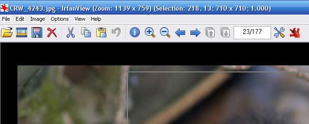

IrfanViev
     Начнем с самого простого.
     IrfanView - это, вообще-то, никакой не графический редактор. Это хорошая и мощная программа для просмотра фотографий. Кроме фото, она умеет показывать видео, проигрывать музыку и еще много чего другого. Однако помимо функций чисто просмотра фото, IrfanView содержит и некоторые функции редактирования изображений. Нам сейчас понадобятся из них всего две: кадрирование и изменение размера.

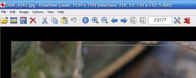

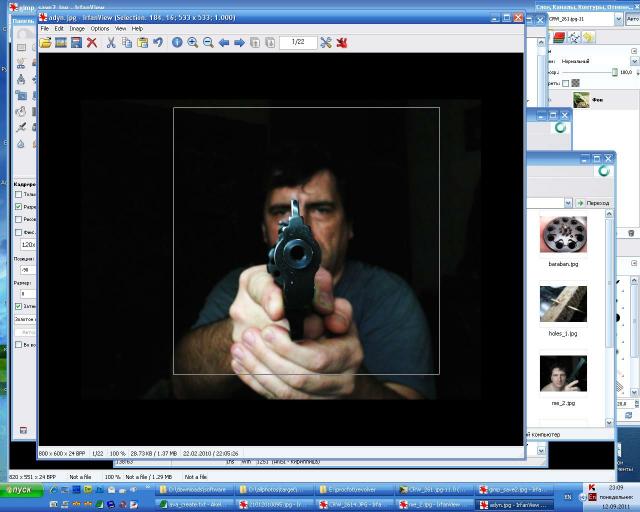

     Загрузите выбранное фото в Irfan - оно тут же отобразится на экране. Если теперь "протянуть" курсором мышки по картинке, удерживая нажатой левую кнопку, в окошке с изображением будет выделена прямоугольная область.
     Размер ее (в пикселах) выводится в заголовке программы рядом с именем файла
Видите "710 х 710" на картинке? Нам, собственно, неважно, какие там сейчас будут прыгать циферьки - главное следить, чтобы они были равны друг другу. Ну и, понятно, за тем, чтобы внутрь рамки попало именно то, что мы хотим разместить на аватаре. Изменить размеры области выделения можно, "таская" ее границы мышкой, а ее положение на картинке - притопив клавишу "Shift" на клавиатуре и орудуя клавишами-стрелочками. Если масштаб отображения картинки на экране недостаточен для того, чтобы точно выделить то, что вам нужно - нажмите "+" на дополнительной клавиатуре; если же все, что хотите выделить не помещается на экране - нажмите там же "-". Выделили? Проследили за тем, чтоб выделение было квадратным? Великолепно! Теперь нажимаем на клавиатуре комбинацию клавиш "Ctrl+Y" - и все лишнее тут же обрезается!

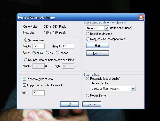

     Аватара почти готова - осталось ее только уменьшить. Для этого нажмите на клавиатуре комбинацию "Ctrl+R" - на экране появится диалоговое окошко:
     Все, что нужно сделать - это установить "галочку" "Set new size", и чуть ниже задать 120 для ширины и высоты картинки. Остальные галочки можно не трогать, хотя лучше, если будет стоять галочка "Resample (better quality)", а чуть ниже в строчке фильтра будет выбрано "Lanczos filter (slowest)". Точно так, как на картинке выше. После чего - жмём "Ок", и картинка уменьшится до нужных нам размеров - возможно, что придется несколько раз жать серый "+", чтобы увидеть ее в натуральном виде. После уменьшения, картинка обычно несколько теряет четкость - повысить резкость можно комбинацией клавиш "Shift+S"; правда, такое увеличение может оказаться и излишним для столь мелкой картинки. На любом этапе - обрезка, изменение размера, увеличение резкости - отменить последнее действие с картинкой можно, нажав комбинацию "Ctrl+Z".

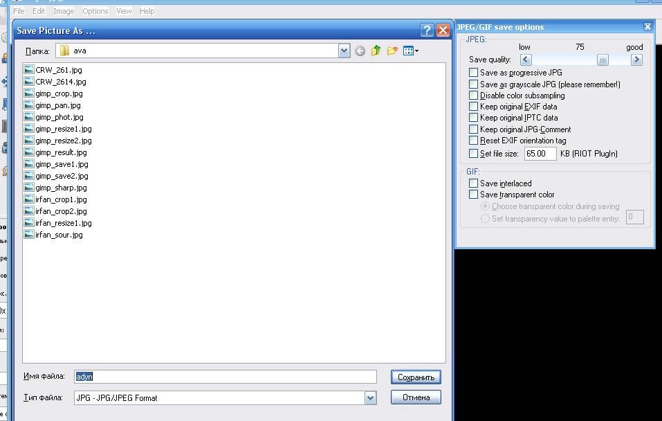

    Все, наша аватарка окончательно готова - теперь ее нужно сохранить. Для этого жмём комбинацию "Ctrl+S" (или просто "S" - в данном случае это неважно) - появится диалог сохранения файлов, состоящий из двух окошек.
     В большом окошке нужно выбрать папку, имя файла, а также тип "JPEG". А вот в маленьком - ползунком выбрать значение "75" (это качество упаковки картинки - если сделать его больше, то файл может превысить нужные 10 кБайт, а если меньше - могут вылезти артифакты сжатия, которые сильно испортят картинку), а все "галочки" возле опций обязательно убрать! (Если очень хочется, можно оставить галочку около "Save as progressive JPEG" и посмотреть, что из этого выйдет) После чего жмем "Сохранить" - и наша аватарка будет записана в файл в выбранную папку. Сразу же найдите ее в Проводнике, или еще где, и посмотрите на ее размер: если он не превышает вожделеемые 10 кБайт - цель достигнута, а вот если больше - придется пытаться сохранить файл по-новой, уменьшая качество сжатия тем самым ползунком. Хотя не могу не отметить, что мне пока не попадалось картинок 120х120 точек, которые при качестве 75 не влезли б в 10 килобайт - даже когда специально пытался "сконструировать" такую картинку.

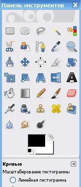

     Загрузите картинку в программу. При этом она появится в среднем из "плавающих" окошек. Или панелей - называйте, как вам удобнее. Загрузилась? Отлично! Теперь обратите внимание на левую панельку с инструментами:
     Видите некое подобие ножичка в третьем сверху ряду, вторая справа пиктограммка? Это и есть нужный нам инструмент "кадрирование". Ткните в него мышкой. Пиктограммка инструмента отметится рамочкой - это значит, что инструмент активирован, и им можно пользоваться. Теперь можно мышкой выделить на картинке прямоугольную область - просто зажимаем левую кнопку мышки в одном углу, и, не отпуская ее, тянем курсор до второго - вслед за курсором, точно так же, как в Irfan-е, будет тянуться рамочка выделения:

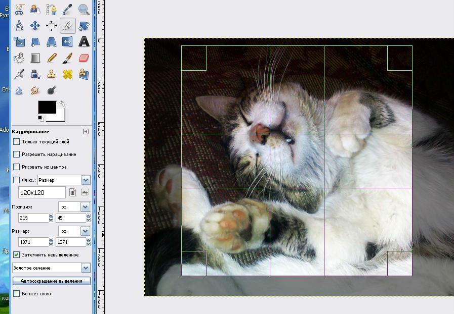

     Тут, однако, следует обратить внимание на панель настройки инструмента, которая появилась ниже панели с пиктограммками: там появилась надпись "Кадрирование", а ниже - несколько опций, числовых полей и строчек выбора. Уберите все галочки, кроме "Затемнить невыделение"; два числовых поля "Размер" показывают текущий размер выделенной области - напомню, что нужно следить, чтобы эти значения были равну друг другу для того, чтобы обрезать фото до квадрата. Нюанс: если с помощью мышки трудно добиться этого равенства, то можно просто вбить нужное числовое значение в одно из полей (или в оба). Размеры области можно менять, хватая и таская мышкой ее края или углы, а положение ее на фото - хватая и таская мышкой за середину рамки. Чуть ниже опции "Затемнить невыделенное" находится строчка выбора режима отображения вспомогательных линий; если выбрать "Золотое сечение", то в рамке выделения будут отображены четыре линии в соответствии с "правилом Золотого сечения" (которое придумал, по слухам, сам Леонардо Да Винчи),  которые могут помочь выстроить гармоничную композицию кадра: считается, что снимок лучше воспринимается, если сюжетно-важные детали располагаются в нем на пересечении этих самых линий, а линию поризонта, стены зданий и т.п. пустить вдоль самих линий... Короче, у вас есть чудесная возможность поэкспериментировать, и решить - так ли это. Хотя при создании аватарки данная фича, пожалуй, что и излишняя.
     Когда вы закончите играться с выделением нужного квадрата из исходного фото - просто сделайте двойной щелчок на любом месте выделенной области - GIMP обрежет и выбросит все остальное. Теперь - самое время уменьшить наш фрагмент до требуемого размера. Для этого нужно воспользоваться пунктом "Размер изображения" из меню "Изображение":

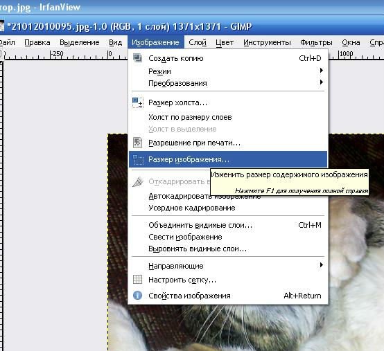

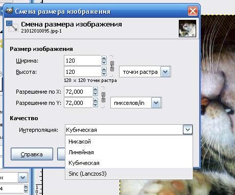

     Откроется диалог:
в котором нужно установить ширину и высоту в 120 пикселов (точек растра). Ну а интерполяцию лучше всего установить в Lanczos, как и в случае с IrfanView (см. рисунок). Выбрали - и жмем кнопку "Изменить" - размер картинки тут же станет 120х120 точек.

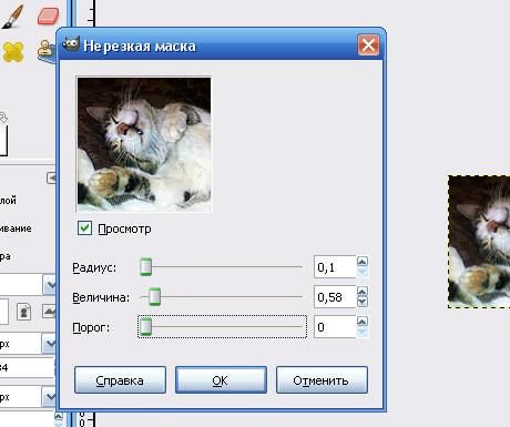

     Если вам кажется, что картинка утратила четкость - попробуйте ей эту самую четкость вернуть. Для этого служит пункт "Нерезкая маска" из меню "Фильтр -> Улучшение". При этом откроется диалог:
     Первый ("Радиус") и последний ("Порог") имеет смысл затащить в самое начало, а вот вторым ("Величина"), таская его примерно от 0,4 до 1,5, можно добиться приемлемого увеличения резкости картинки (результат при этом отображается тут же, в окошке - если, конечно, устоновлена опция "Просмотр". Добились нужной резкости - нажали кнопку "Ок" - и картинка окончательно превратилась в аватарку.

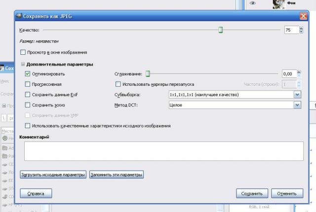

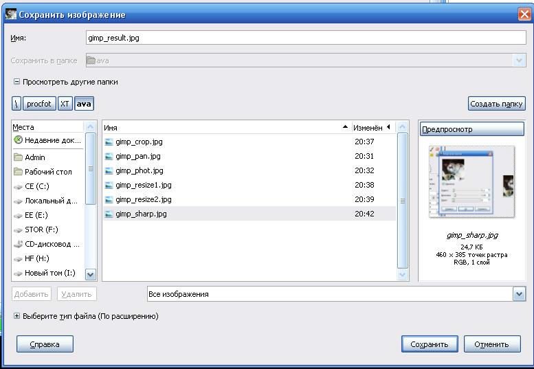

     Осталось ее только сохранить. Для этого, совершенно естественным образом, служит пункт "Сохранить как..." из меню "Файл". В первом диалоге просто выбираем тип файла, папку, куда его сохранить и имя:
   При нажатии на "Сохранить", программа может заявить вам, что ваша картинка-де содержит какую-то информацию, кою в выбранном формате сохранить ну никак нельзя, и потребуется предварительное сведение и копирование - соглашайтесь на все! В конце-концов, появится второе диалоговое окошко, с которым придется немного поколдовать:

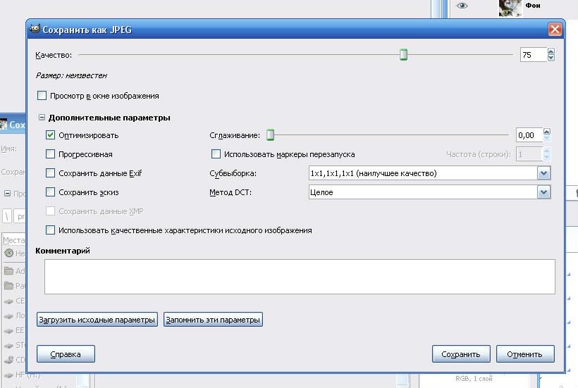

    Опять-таки, ставим "Качество" в "75", оставляем выбранной опцию "Оптимизировать", а опции "Сохранять Exif" и "Сохранять эскиз" ОБЯЗАТЕЛЬНО убираем! На настройки в правой части панели можно пока не смотреть - нажимаем "Сохранить", и файл оказывается записанным на диск. Ищем его в проводнике или еще где, и смотрим размер: уложились в 10 килобайт - отлично; не уложились - снова жмем "Сохранить как", и играемся с остальными опциями. Во-первых, можно в строке "Субвыборка" выбрать ту, где написано "Минимальный размер файла". Если этого не хватит - можно попробовать установить опцию "Прогрессивная", потом - поиграться с ползунком "Сглаживание", и в конце-концов - попробовать снизить качество. Должно помочь, а как иначе?

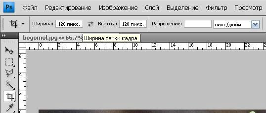

     Понятно, что первым делом нужно запустить фотошоп и загрузить в него фото. Далее, нужно воспользоваться инструментом "Кадрирование" (который в моей русской версии почему-то называется "Рамка") для обрезки картинки до квадрата. А что особо приятно, кстати, так это то, что фотошоп, в отличие от двух предыдущих программ, позволяет обрезку объединить с изменением размера, сокращая количество потребных нам операций с трех до двух! Нужный нам инструмент находится, как нетрудно догадаться, на палитре инструментов - вертикальной панельке, обычно расположенной в левой части окна программы:
На картинке нужный инструмент уже активирован, о чем говорит светлая рамочка вокруг его пиктограммки.
     Теперь обратите внимание на то, что как только вы активировали инструмент, изменился вид панели настроек инструмента, которая находится чуть ниже главного меню программы. Теперь там есть поля "Ширина" и "Высота". В которые мы можем вбить нужные нам значения. Нам нужна картинка 120 х 120 пикселов? Отлично, так и пишем в обоих окошках: 120 пикс. Вот как есть, с точкой в конце, русскими буквами. Если у вас английская версия, напишите "120 pix" в обоих полях - и в Width, и в Height. Остальные поля не трогаем, и идем с мышкой на картинку - выделять ее кусок. Обратите внимание, что как бы вы теперь не таскали мышку, выделяемая область все равно остается квадратной! Ведь мы только-что сообщили фотошопу, что нам нужен непременно квадрат! "Золотого сечения" и прочих костылей тут нет - ну так не сильно и хотелось. Выделили что нужно? Отлично, кликните на выбранную область дважды - и картинка одновременно и обрежется до квадрата, и уменьшится до 120 точек. Если ее после этого  не видно - нажмите "Ctrl++" ("плюс" надо жать на дополнительной, "цифровой" клавиатуре!) несколько раз, пока картинка не увеличится до натурального размера.

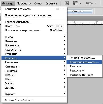

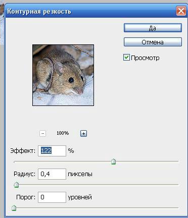

     Опять же - можно увеличить резкость, если при уменьшении она "поплыла" (а в фотошопе она "поплывет" почти гарантировано!). Для этого есть меню "Фильтр -> Резкость -> Контурная резкость" ("Filter -> Sharp -> Unsharp mask"):
     Движок "Радиус" (Radius) рекомендую установить в 0,3..0,5; "Порог" (Tresould) - в 0, а движком "Эффект" (Amount) добиться требуемой резкости картинки. Добились - нажали "Да" (Ok) - ничего сложного.

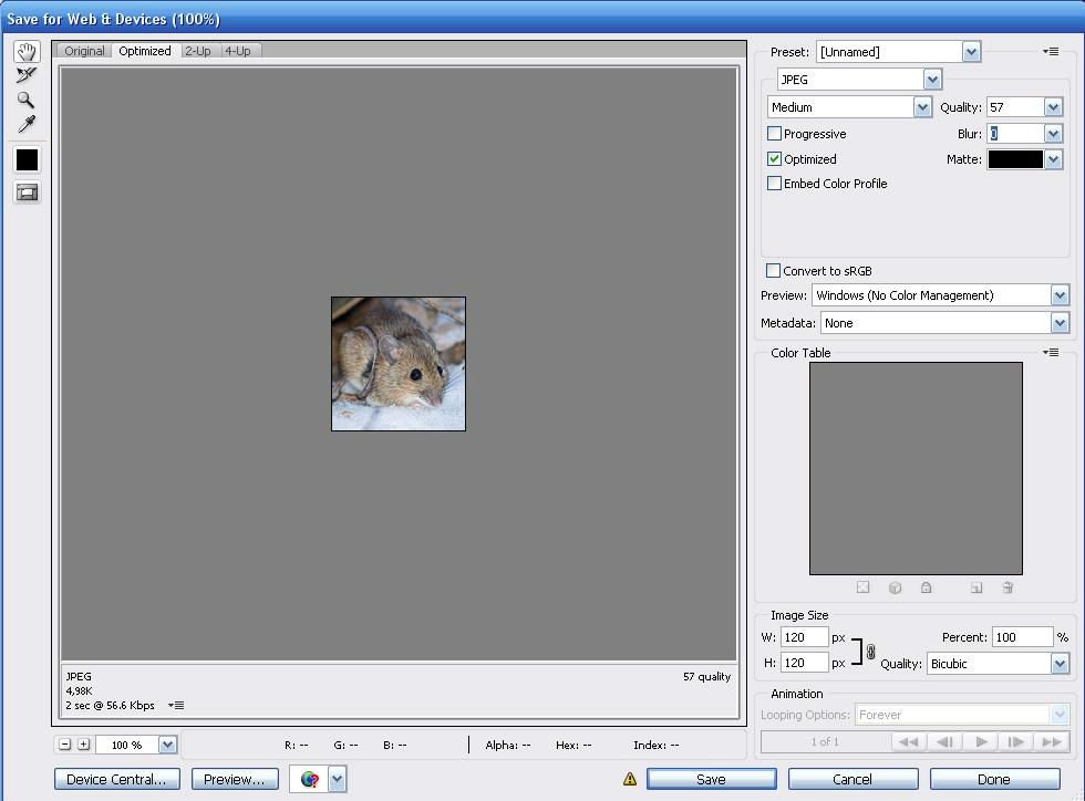

     Собственно, аватарка готова. Осталось ее сохранить. Для этого нужно использовать пункт меню "Файл -> Сохранить для WEB и устройств" (File -> Save for WEB); учтите, что простое "Сохранить как..." не подойдет, так как всегда сохраняет в результирующем файле Exif, комментарии, копирайт и еще кучу всякой требухи, которая для аватарки не нужна, зато заметно увеличивает размер файла.
     Откроется примерно вот такой диалог:
     Слева, на окошке просмотра должна быть выбрана закладка "Optimized" - тогда внизу просмотра будет отображаться размер результирующего файла, а в самом окне мы будем видеть аватарку именно так, как она будет выглядеть на форуме; справа выберите тип файла "JPEG"; чуть ниже - качество Quality поставьте такое, чтобы размер файла, который показан внизу окна просмотра, не превышал нужных 10 килобайт - тому может помочь установка опций "Progressive" и "Optimized", а вот опцию "Embed Color Profile" устанавливать не следует. Когда добились приемлемого размера файла в сочетании с нормальным качеством картинки - жмите "Save" - откроется стандартный диалог выбора папки для сохранения и имени файла, после чего файл  с аватаркой будет сохранен на диске.
