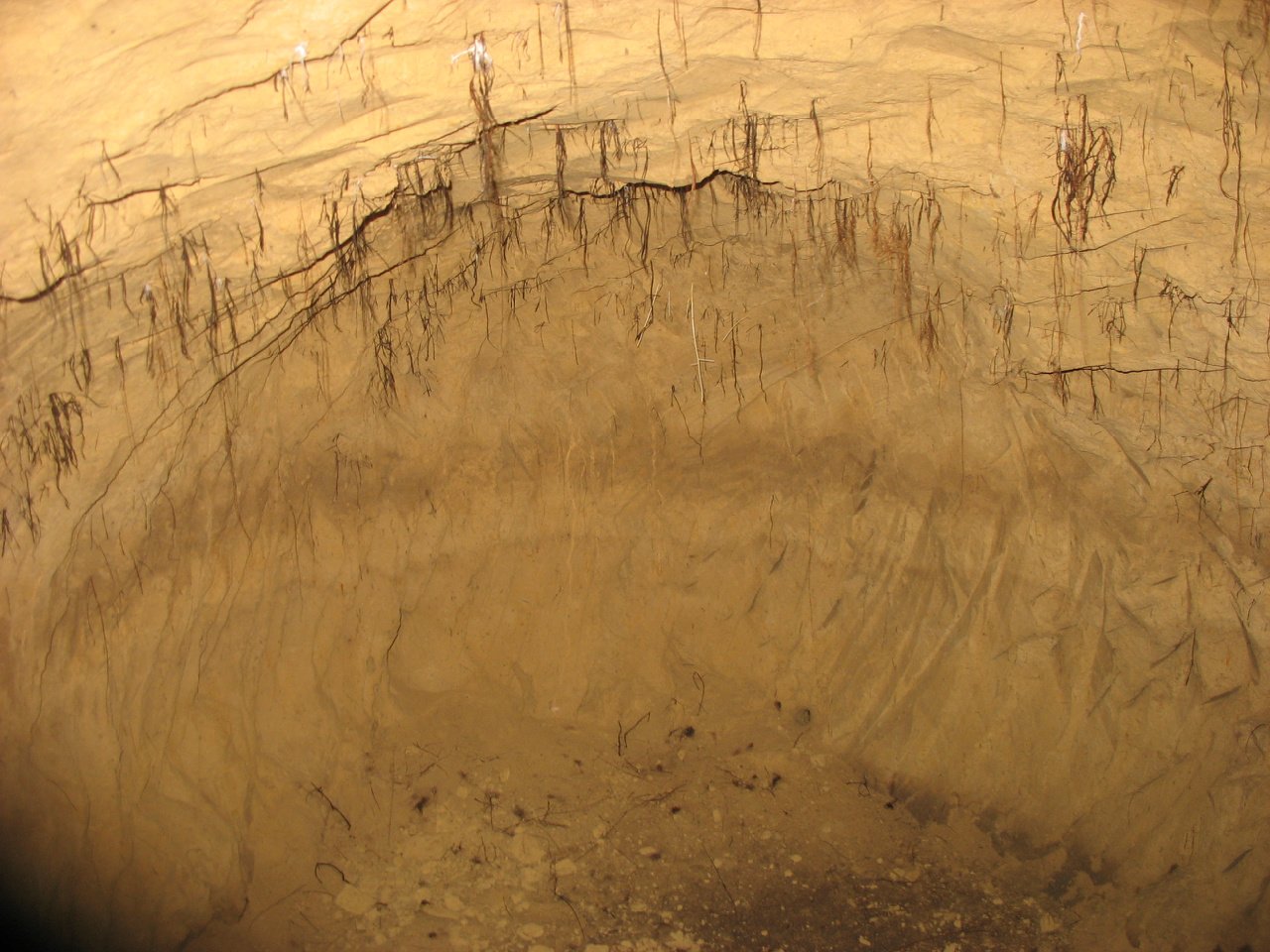

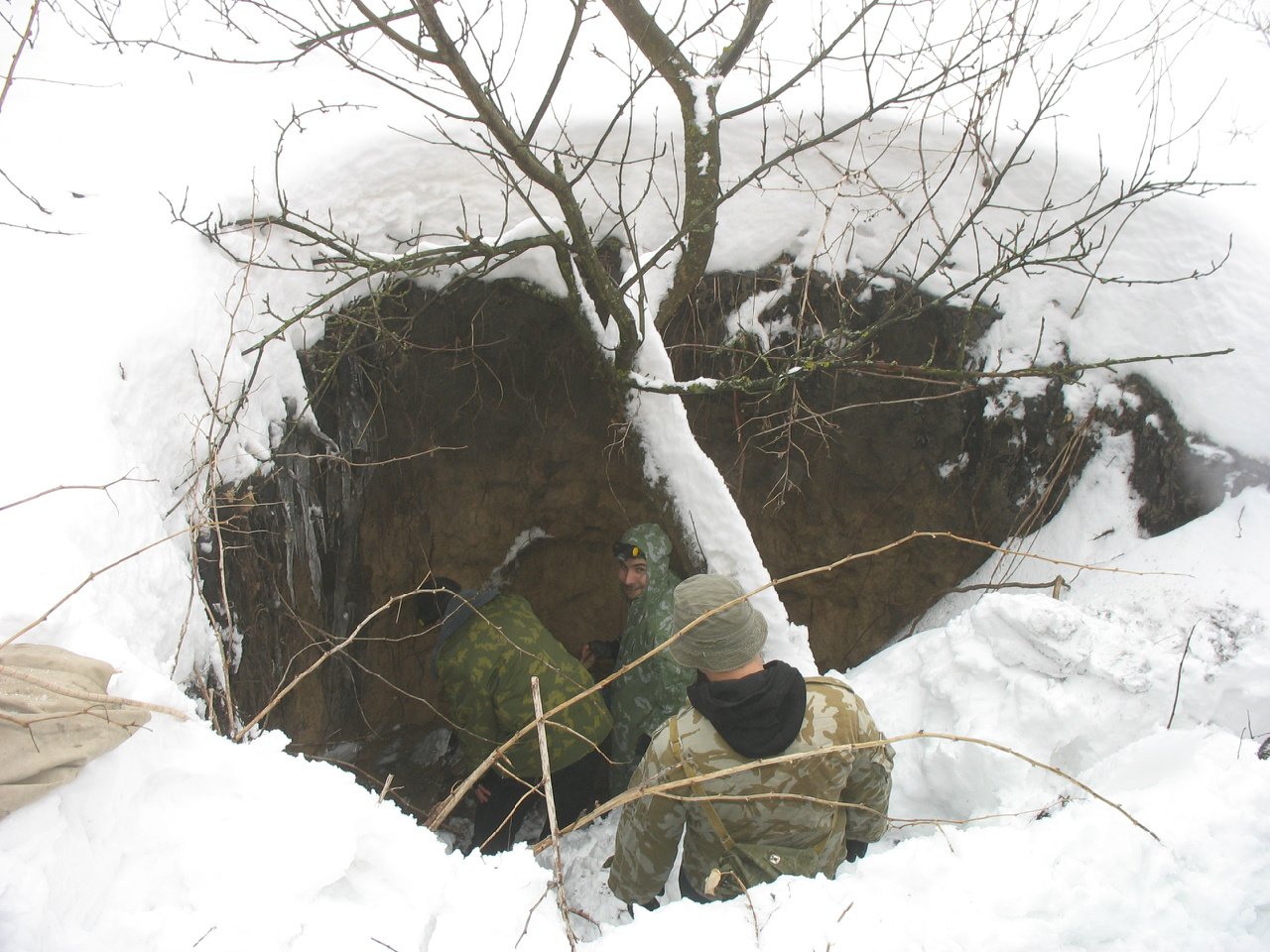

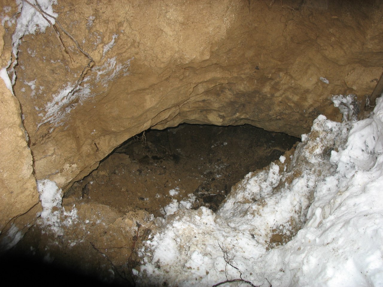

Любопытный подземный объект был обнаружен летом 2009 года в пгт Опошня Зеньковского района  Полтавской области, Украина. После сильной грозы местный житель нашел в своем саду провал поверхности грунта. На дне был виден узкий проход. Первичный осмотр объекта провели археологи (А.Л. Щербань, Т.А. Бобровский), а в феврале 2010 года обследованием подземного сооружения занялись спелестологи Харьковского областного фонда содействия историко-культурным исследованиям «Дети подземелья».Образовавшийся провал, вероятно, произошел вследствие ослабления корневой системой дерева грунтового массива над подземным коридором и интенсивного размыва дождевыми и талыми водами. Именно благодаря сочетанию этих факторов был обеспечен  доступ во фрагмент старинного подземелья.

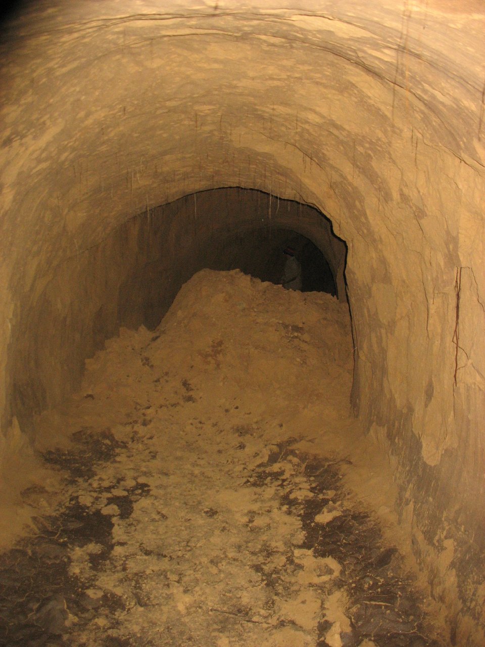

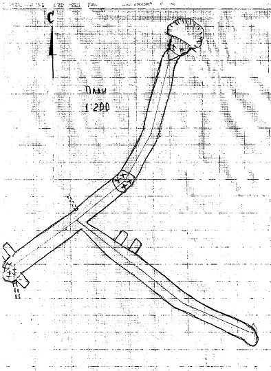

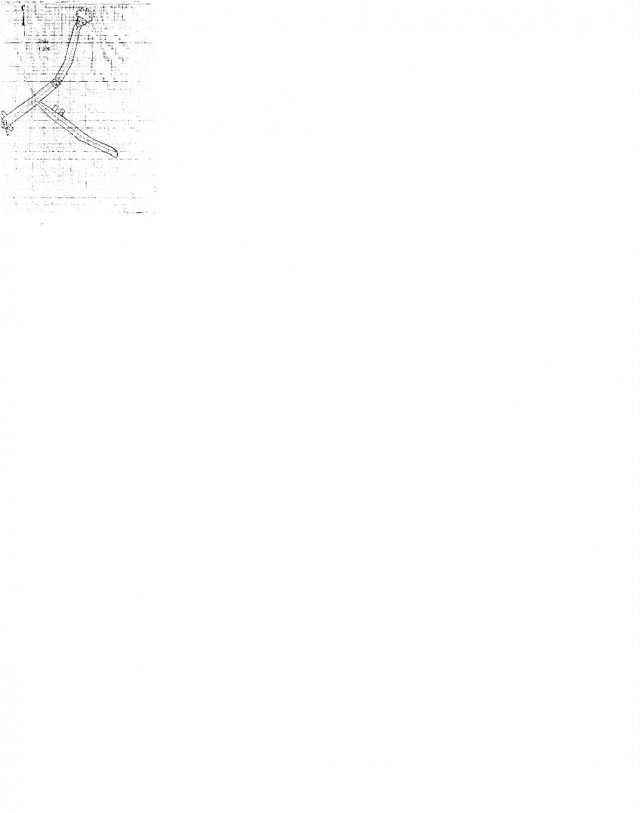

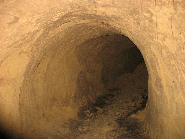

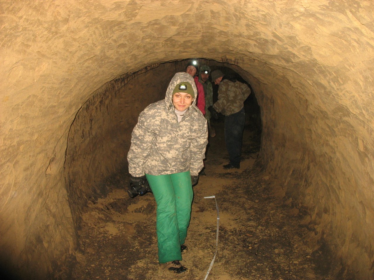

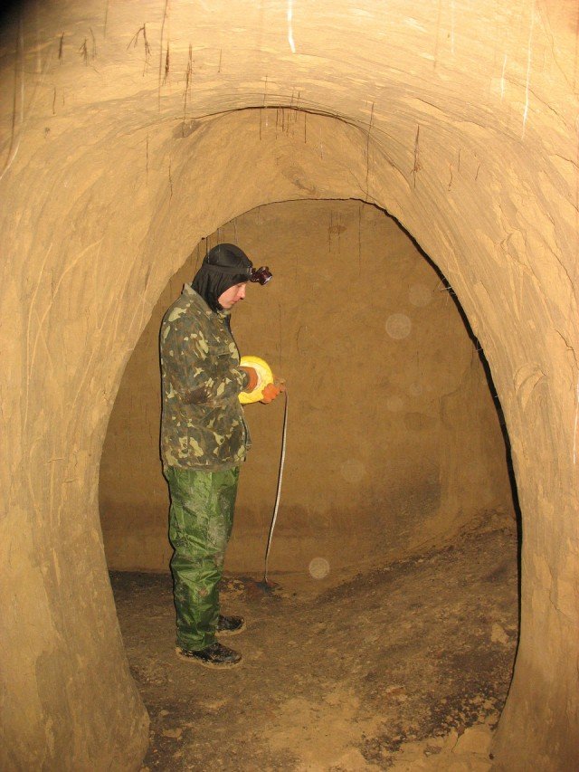

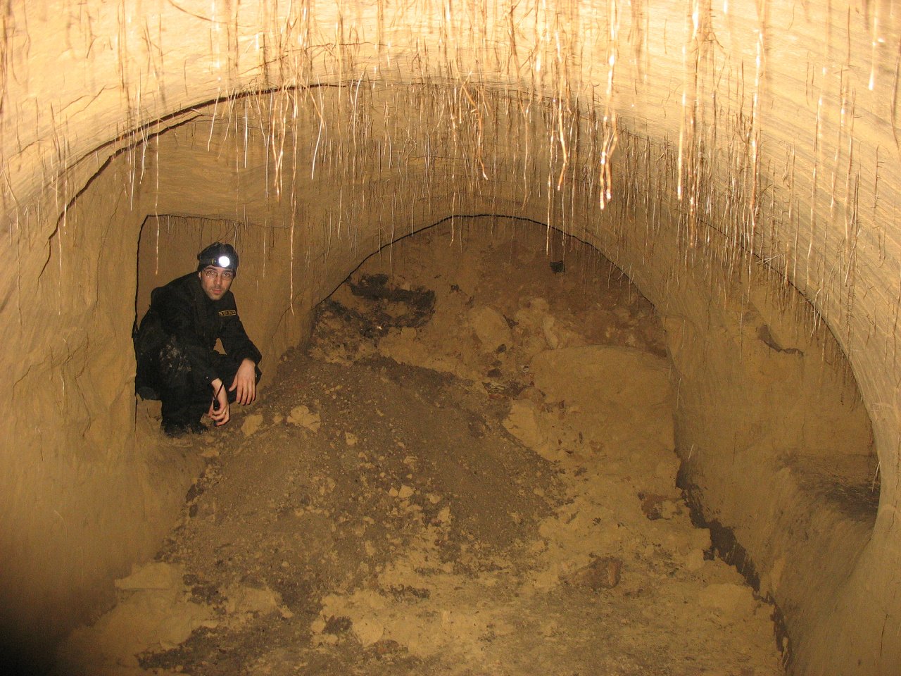

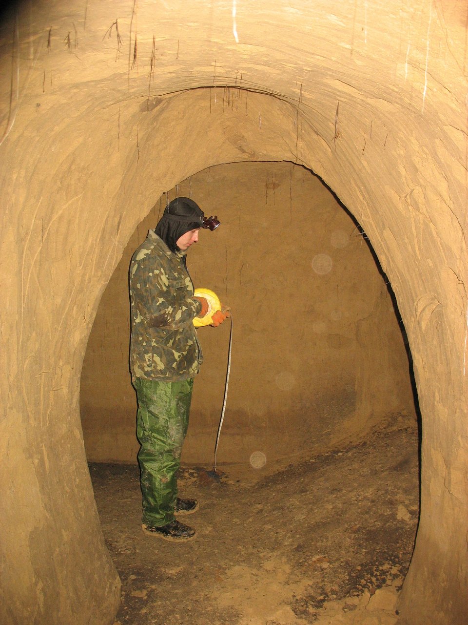

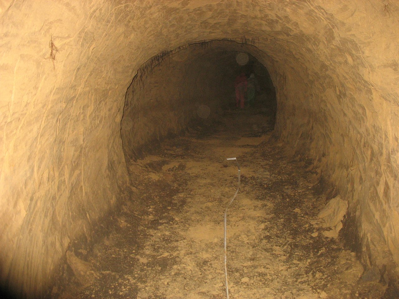

Участок некогда более обширного помещения, ставший доступным для  натурных обследований, представляет собой изогнутый тоннель, протянувшийся с северо-востока на юго-запад, к которому примыкает тупиковая галерея юго-восточного направления. Протяженность основного хода – 38 метров, бокового ответвления – 26 метров. Ответвление заканчивается тупиком, основной ход перекрыт мощным завалом.

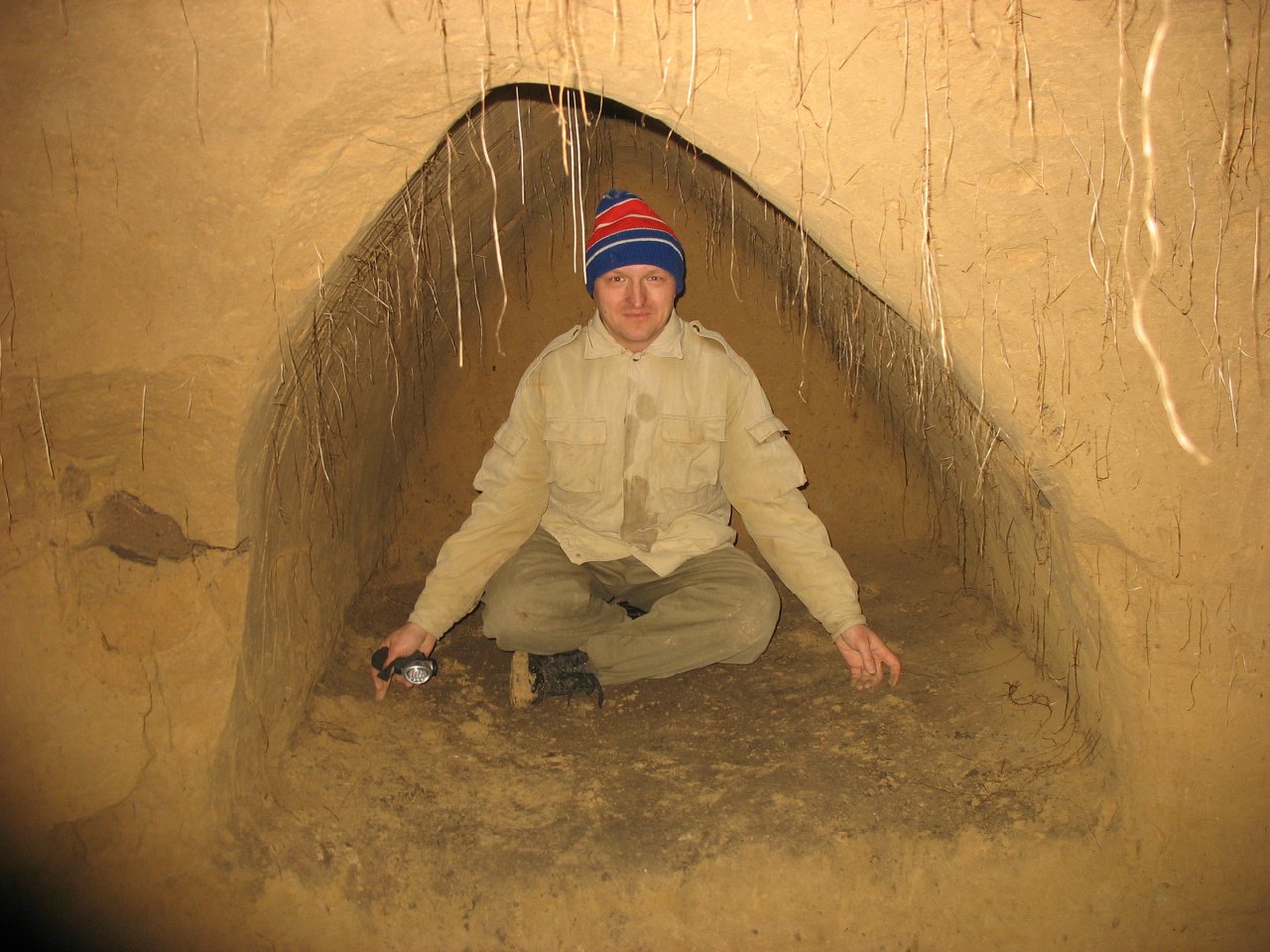

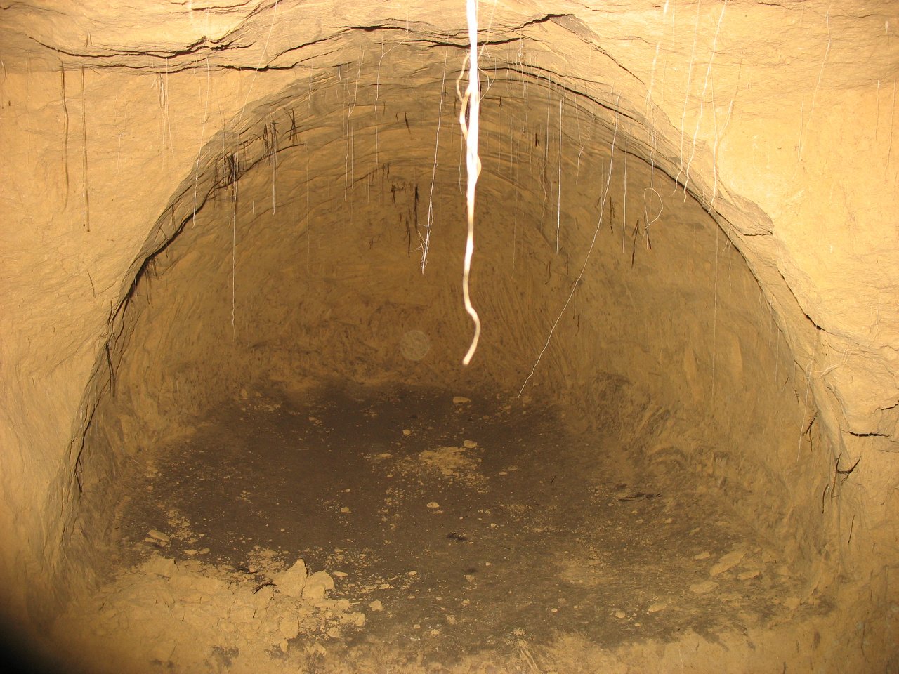

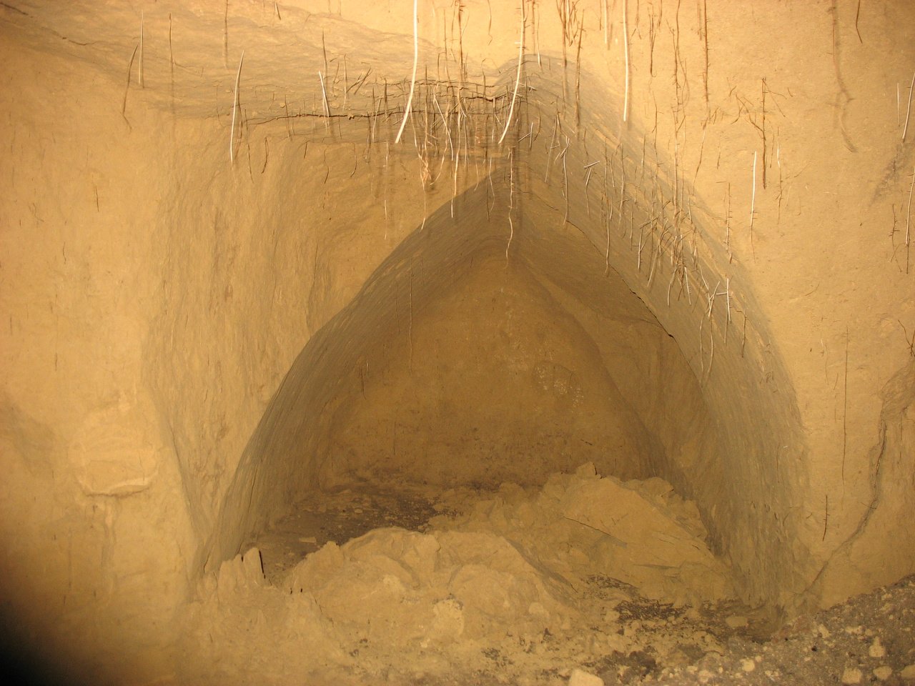

Подземелье ископано в желтовато-бурых и коричневато-бурых суглинках. Потолок залегает на глубине 4.5–4.8 метров от дневной поверхности. Свод выведен в форме полубочки. Высота тоннелей стабильная в пределах 2.0 метра. Ширина 2.0–2.2 м. На входе в боковую галерею сужение до 1.0 метра. В основном тоннеле наблюдается локальное обрушение свода, возможно, также вызванное действием корневой системы деревьев.

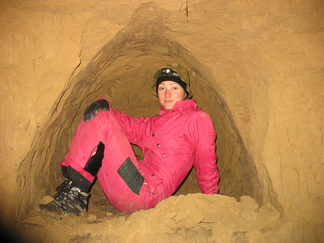

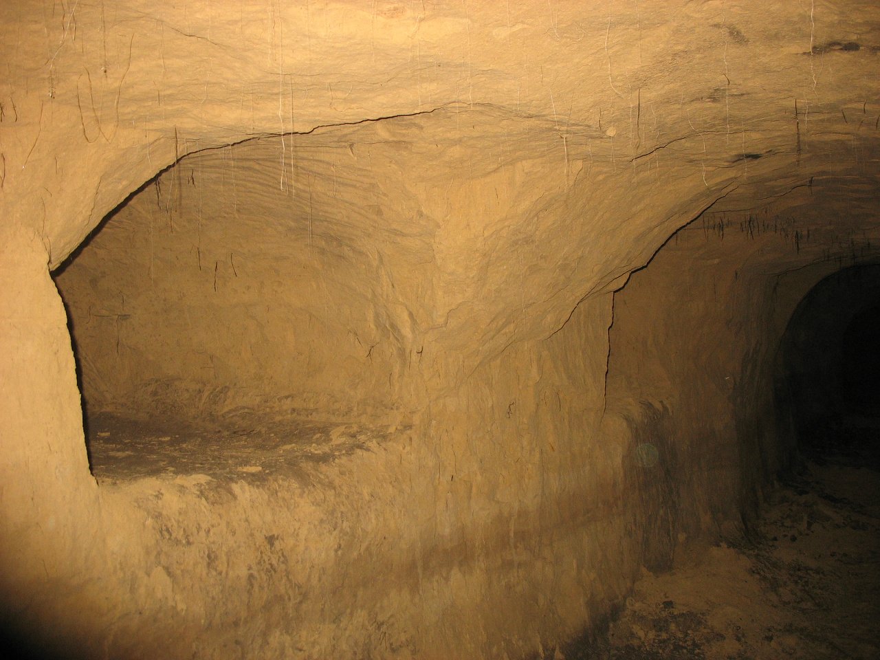

Выемка грунта осуществлялась ударным инструментом типа кайла. Выравнивание сводов выполнено плоским инструментом, возможно, заступом или специальной гладилкой. Следы этих инструментов обнаружены на сводах и стенах. В тоннелях имеются ниши – 2 в боковой галерее и 3 в основном тоннеле. Высота от пола – 0.7–0.8 м, ширина – 1.0–1.1 м, заглубление 1.5–1.7 м, высота – 1.0–1.1 м. Своды стрельчатые и полукруглые. В обследованном фрагменте имеются два вентиляционных канала (отдушины), на момент обследования не работающих (засыпаны грунтом и мусором).
