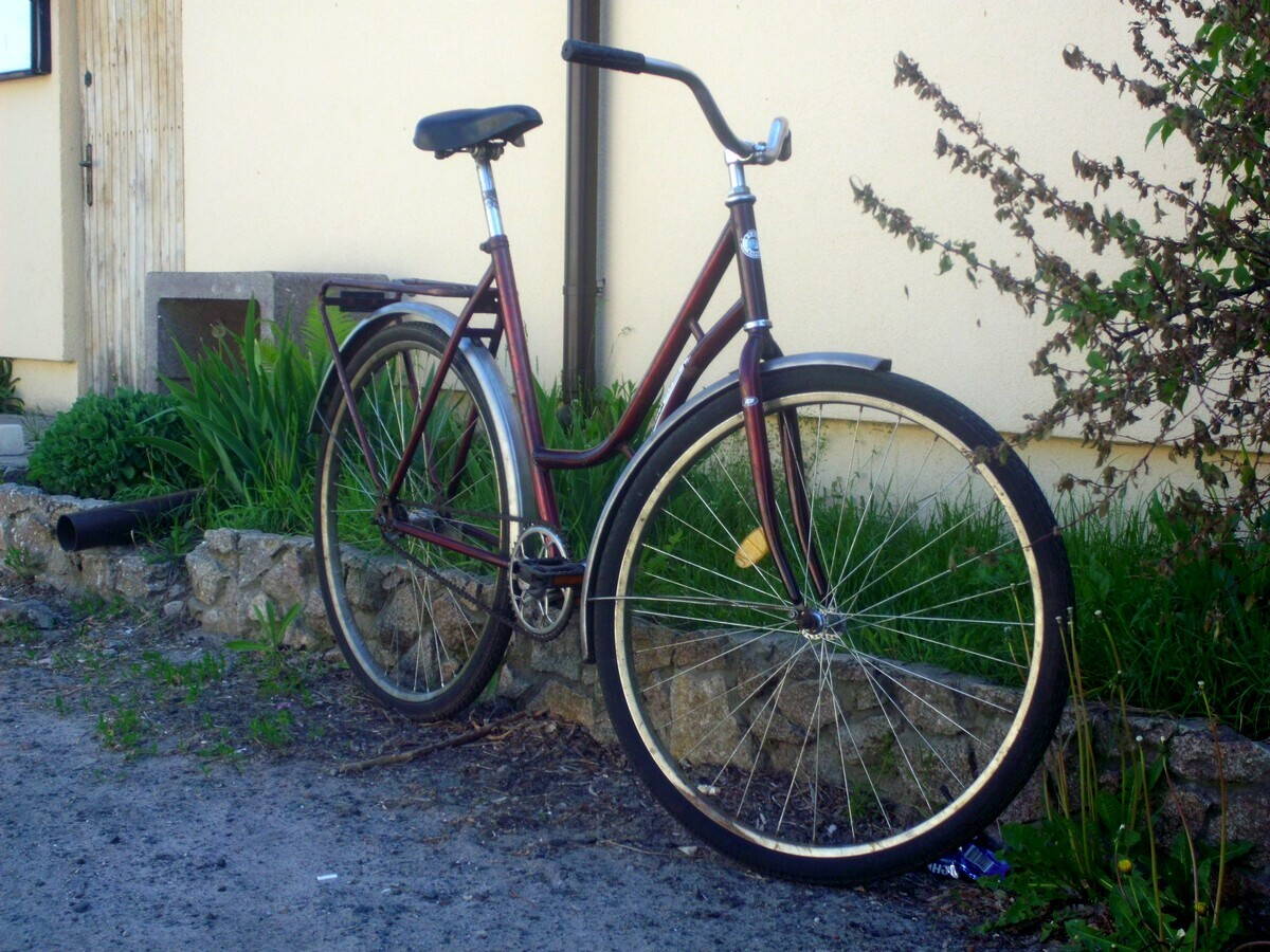

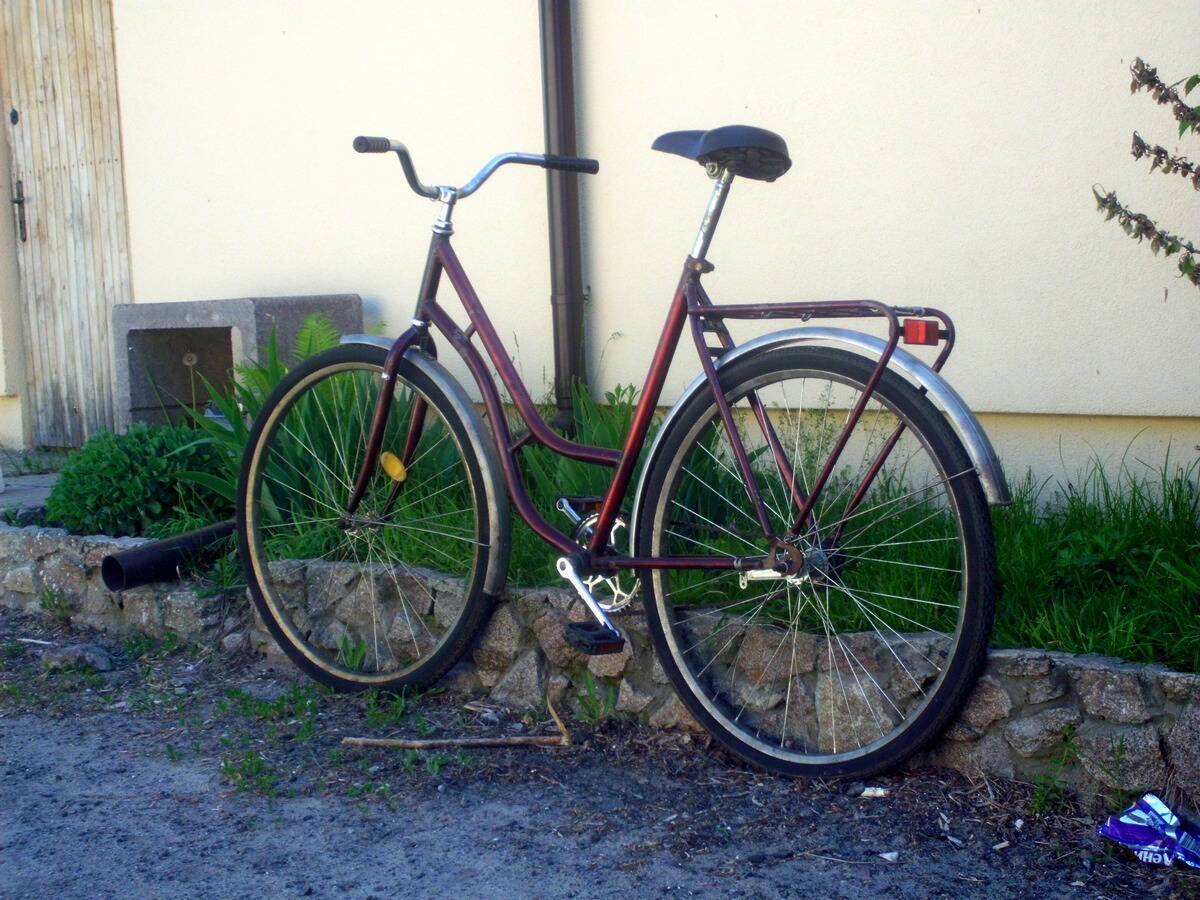

Да, недавно на даче попросили поставить на ноги велосипед. Это оказалась "Украина-Супер", прастихоспади, от Водан. Его купили в 90-х гг, и с магазина начали ездить проездил он недолго - всё разболталось, а каретка сдохла совсем.
DSCI0968.JPG [ 312.34 КБ | Просмотров: 6663 ]
Интересна геометрия велосипеда. База необычно коротка для дорожника - 1090 мм, а каретка необычно высоко расположена - 300 мм от дороги до низшей точки. Поэтому вел короткий и сидишь высоко над дорогой. Интересные ощущения. (Фото уже после моего ремонта)

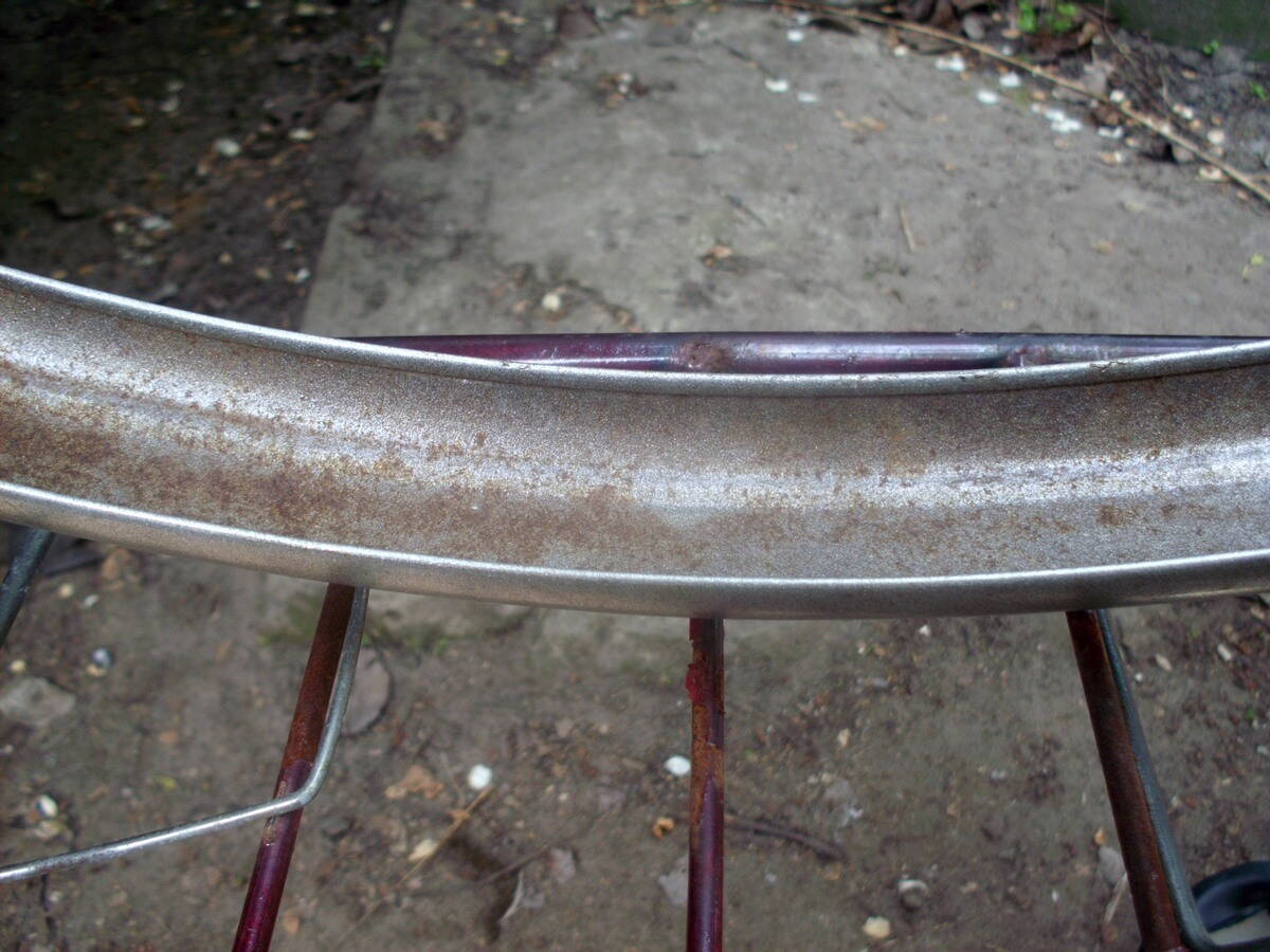

При повороте колеса наблюдаем ту-оверлап из-за крыла:

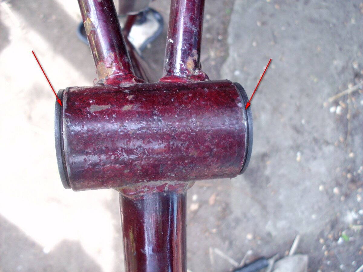

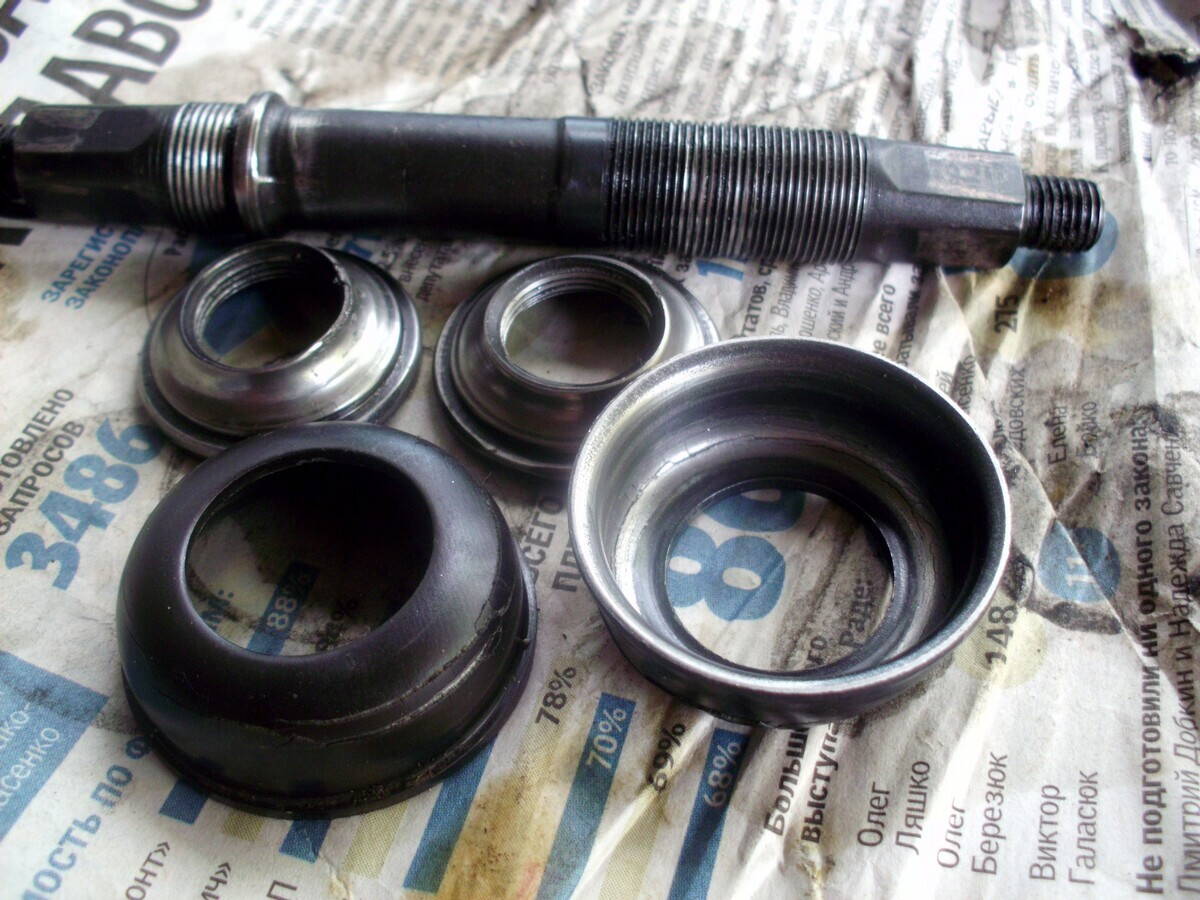

Самый ужасный узел - каретка. Она здесь "минского" типа (каретка Томпсона). Мало того, что сделана левой задней ногой, ещё и собрана была так же. В результате непродолжительной эксплуатации пришла в полную негодность: чашки поимели СКВОЗНЫЕ трещины, конуса съелись. Сами чашки до конца в раму не входят, причем сидят с перекосом.
Самое противное - РЕЗЬБА НА ВАЛУ НЕ СОВПАДАЕТ С СОВЕТСКОЙ ИЛИ ПОЛЬСКОЙ!. Т.е. по запчастям не заменишь - только каретку в сборе. Впрочем, такое Г не грех заменить прямо после магазина.

В моих запасах не оказалось комплектной минской советской каретки. Зато оказался узел от Ромет. Он интересен тем, что правый шатун со звездой насажен на ось навсегда - неразъёмно. Левый шатун сидит как обычно - на клине. А ещё он почему-то всегда хорошо собирается и легко регулируется и контрится, долго ходит. Хз, вроде внутри всё послностью идентично минсктому, а вот так..
Родные подшипники в пластиковом сепараторе (у меня лишних не было, сделал насыпь). Звезда 46 зубов, резьба под педали буржуйская.

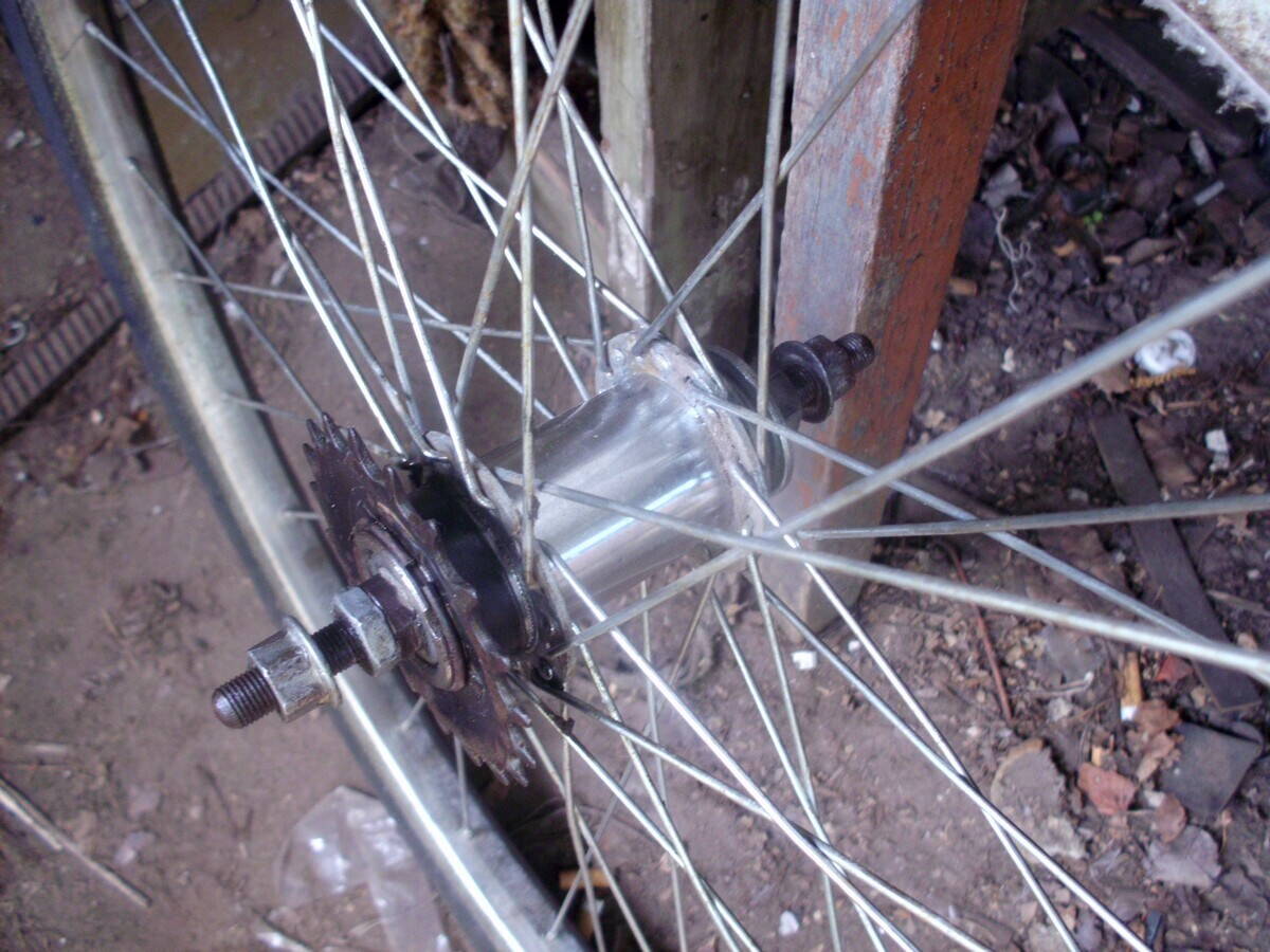

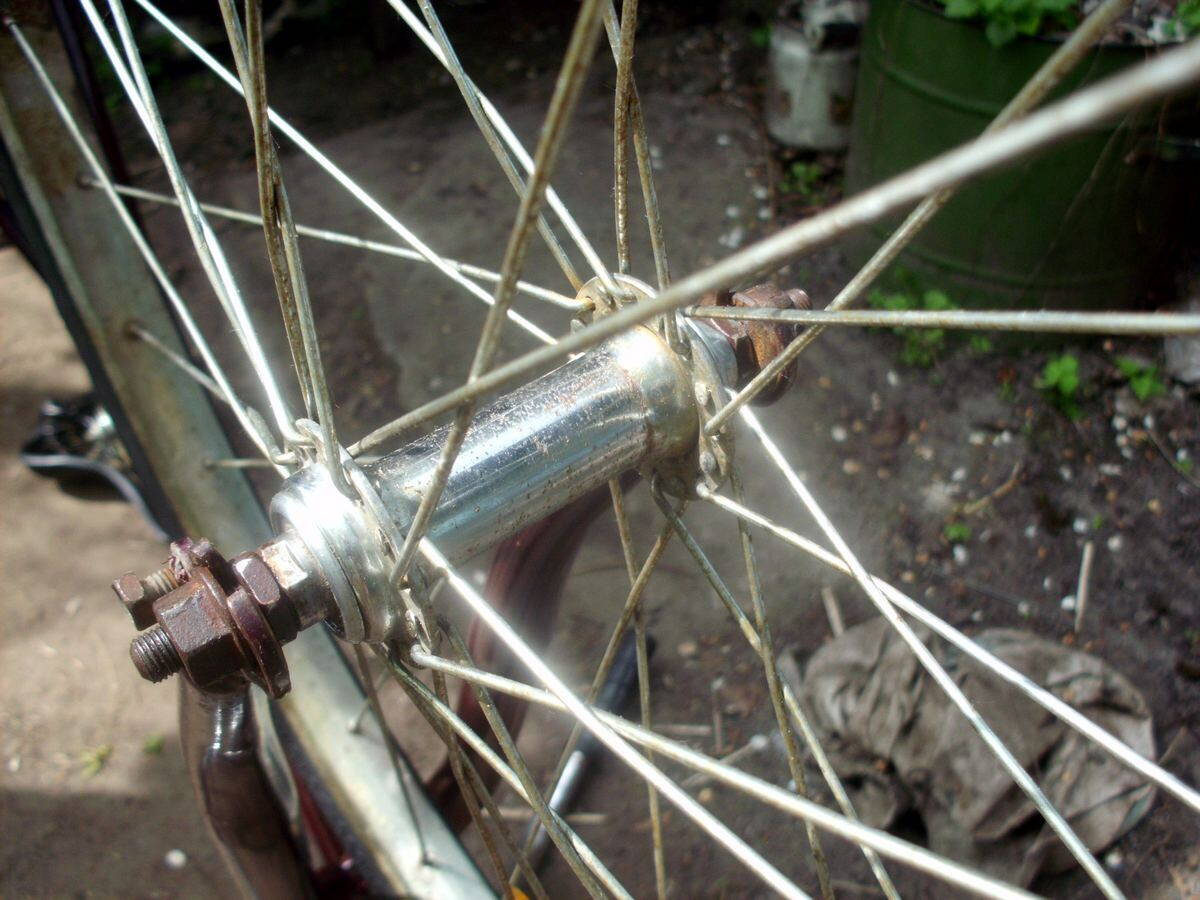

Самый приятный вариант - вот такой. Добротные широкие железные обода-чайки, задняя втулка Торпедо-Фаворит, довольно узкие шины CST (ну это для асфальта и приличной грунтовки хорошо, а в других вариантах бывают шины потолще),простая добротная и удобная сидуха. Звонок хромированый, а не оцинкованый как у других эупейцев. Да и цинка вместо хрома почти нигде нет. Подшипники каретки и передней втулки имеют пластиковый сепаратор, что должно положительно сказываться на ресурсе. Другие варианты оснащены беднее - попадаются китайские червячные втулки, кривоватые обода-швеллеры и т.д.
3.JPG [ 166.52 КБ | Просмотров: 6452 ]

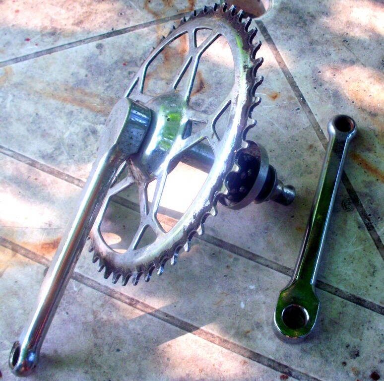

Все Рометы имеют каретку Томсона, или, по нашей терминологии - минскую, безрезьбовую 40 мм.Светские детали, при необходимости, подходят в сборе и по отдельности. Сделана настолько добротно, что я с рометов-алкобайков экспроприирую её (она неотделима от системы) на более солидные велы, где такая нужна. Собирается и настраивается она легко, настройку держит долго. Все Рометы, которые я ковырял, совершенно не просили каких-либо переделок или усовершенствований каретки. В отличие от многих перестроечных советских.
4.JPG [ 208.72 КБ | Просмотров: 6452 ]
5.JPG [ 237.69 КБ | Просмотров: 6452 ]
Устройство её любопытно тем, что правый шатун, звезда, правый конус и вал представляют собойединый неразборный узел, а левая сторона собирается и настраивается так, как все остальные подобные каретки - накручивается по левой резьбе конус (он регулировочный), пыльник, шайба с усиком, контргайка, шатун на клине. Таким образом, количество ужасов криворуких - клиньев - здесь уменьшено вдвое :D . Металлический пыльник имеет проштамповку для зацепа за конус, и это очень удобно при регулировке - рукой вращаем конус за пыльник, а ключом поджимаем контргайку.
Подобным образом устроены каретки и многих немецких велосипедов.

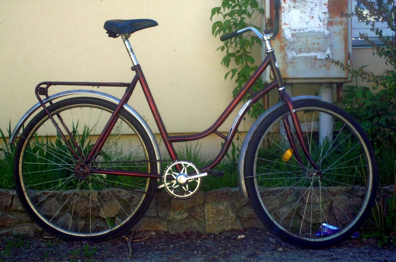

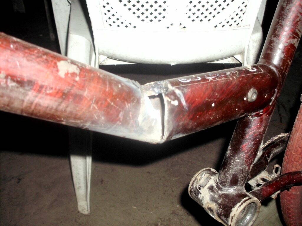

Рама.. Сделана она по-европейски убого. Экономия в виде единых штампованых деталей и грубоватой сварки где можно и где не можно. Тем не менее, она служит долго, не разваливается, просто вид... Но совсем удручающее впечатление производит складной узел - фигурные штампованые из жести половинки никак не кажутся надёжными рядом с привычными нам литыми узлами советских складных велосипеов.И это действительно дохлое место.
С одной стороны, велосипеды такие редко эксплуатируются грубо, поэтому узел часто выживает. Как и литые советские узлы, он убивается, если при езде он недостаточно зажат и болтается.
Но попадаются Рометы и с покалечеными разными способами узлами, причём часто.
Лучший выход - вырезать его полностью и заварить обычной электросваркой, электродом - материал рамы вполне позволяет. При этом обязательны накладки и изменение заводского усиления. Заводской подкос, идущий от каретки к (уже бывшему) складному узлу смысла не имеет, его удаляем. И привариваем подходящую трубку вот так:
При этом велосипед становится миллиметров на 25-30 короче, но это никак не заметно на тачке такого типа и назначения.

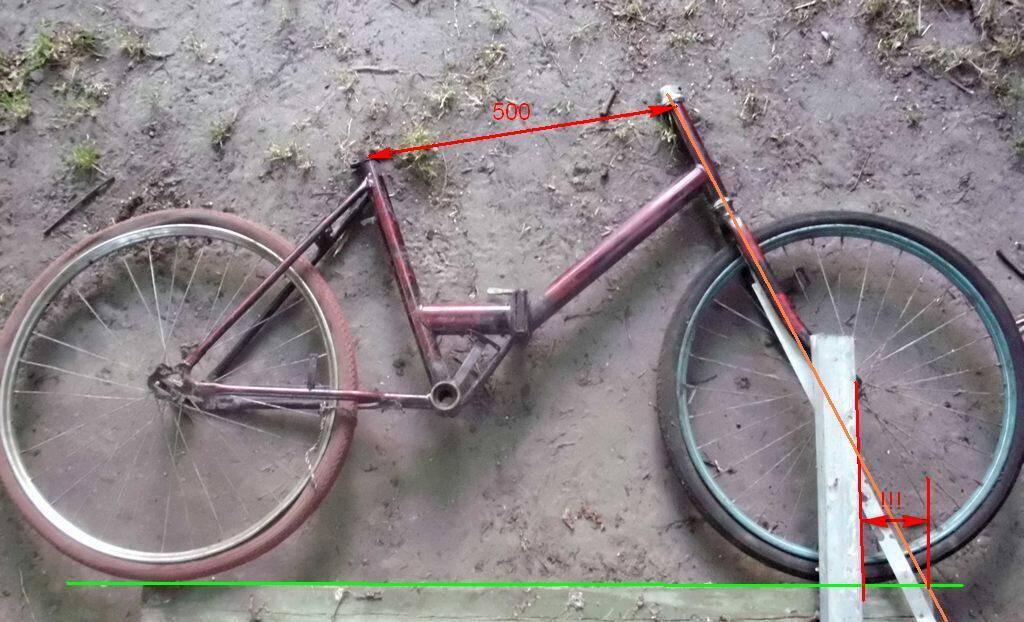

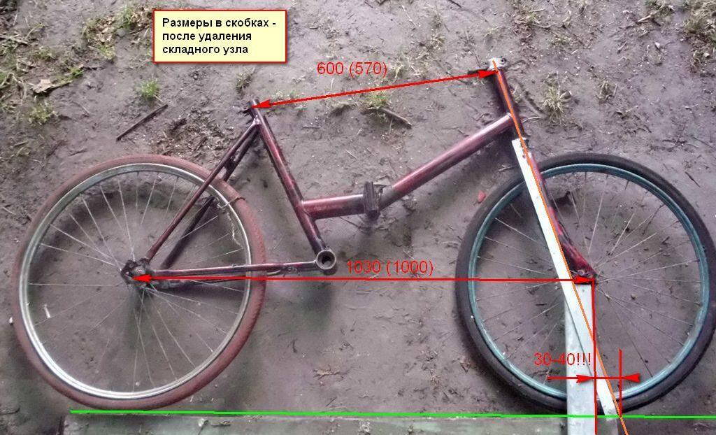

Самый серьёзный врождённый недостаток Ромета - неправильная геометрия рулевого управления. Хрен его знает, кто и чем думал, когда рисовал угол рулевой и геометрию вилки. Не дизайнер, ибо оно даже выглядит уродливо. Не конструктор - Ромет вообще не способен держать прямую самостоятельно, как любой нормальный велосипед. Имея навык, конечно, я и на таких без рук езжу, но.. Просто для того, чтобы ехать по прямой, необходимо постоянно прилагать усилия, держать руки в напряжении, корректировать траекторию. Это бесит, от этого устаёшь, это приносит большие неудобства и делает нервы дамам с непривычки, особенно если они не очень уверенно владеют велосипедом.

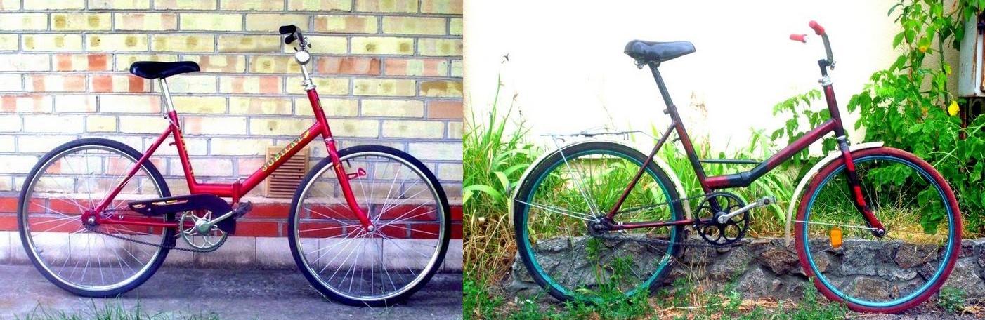

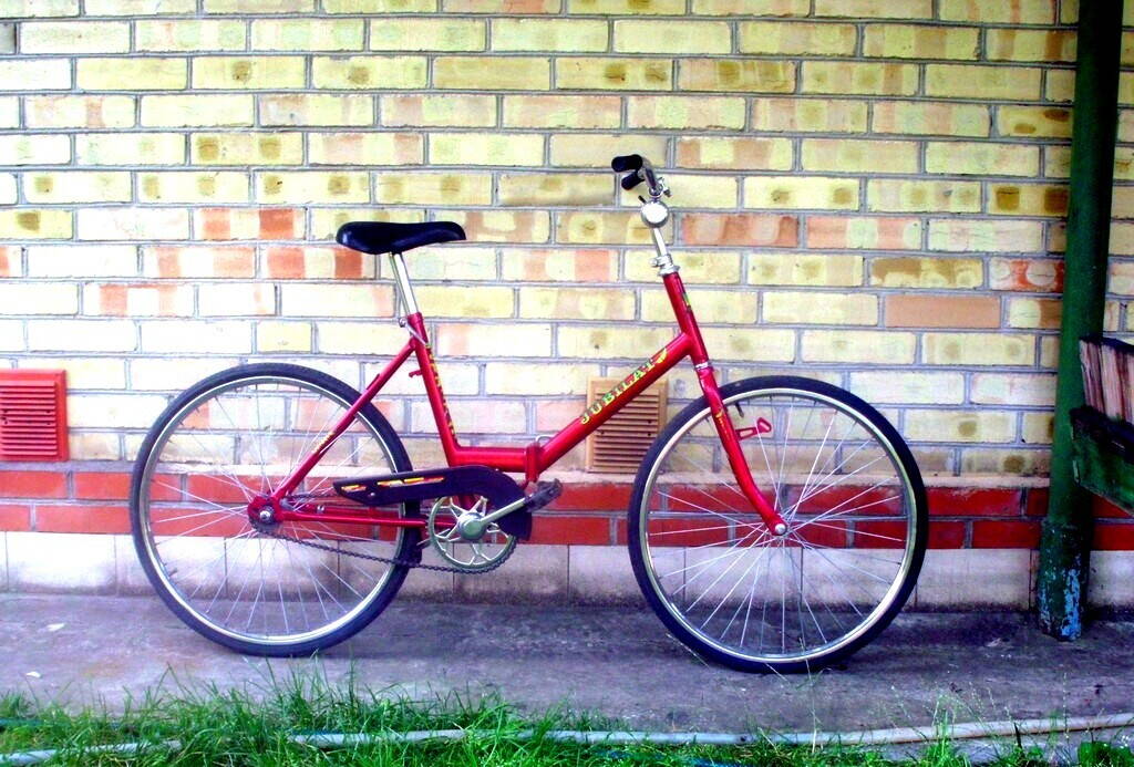

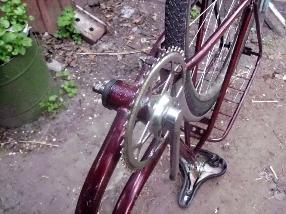

Работая над очередным алкобайком, основой которого назначена рама Ромета, решил попробовать исправить ситуацию. Самый важный размер, ради которого всё затевалось - расстояние 30-40 мм (с восклицательным знаком) в плоскости дороги, между пересечениаями оси рулевой колонки и проекции передней оси.
Понять, что к чему можно, повникав здесь viewtopic.php?f=31&t=345852&start=30#p1777255
Это черновик, действующий макет - алкобайк же. Поэтому я упростил себе задачу, одновременно вырезав убитый складной узел и собрав раму уже с правильным углом рулевой колонки. Видно, что при изменении угла стыка образовалась клиновая щель, которую пришлось заварить вставками, а уже сверху устанавливать накладки.
Комментарий к файлу: Заводская геометрия
6.JPG [ 129.36 КБ | Просмотров: 6452 ]
Комментарий к файлу: Изменённая геометрия
7.JPG [ 142.37 КБ | Просмотров: 6452 ]
8.JPG [ 137.89 КБ | Просмотров: 6452 ]
Рама в таком варианте выглядит не менее странно, чем в заводском (ведь ондовременно под углом встала вся задняя половина), но он нормально держит прямую - эксперимент удался!
9.JPG [ 326.78 КБ | Просмотров: 6452 ]
Я применил колёса от Орлёнка, но внешний диаметр у них практически такой же, как у родных. Если такой же болячкой страдают Рометы на колёсах 20", все измерения и расчёты нужно проводить отдельно, то же самое относится к применению неродных вилок с другой длиной или вылетом.
В будущем, если придётся кому-то делать нормальный Ромет, кому нужен такой вел - например, очередной соседке по даче, планирую поступить (и рекомендовал бы коллегам) более изящно.
Сохранив складной узел, или удалив его без изменения геометрии в этом месте (чтобы не наклонять заднюю половину рамы), отрезать рулевую колонку от хребта, и приварить её обычной электросваркой под правильным углом. По-хорошему, это требует предварительных геометрических построений, как показано выше (самый важный размер - 30-40 мм с восклицательным знаком), но ориентировочно - рулевая колонка должна оказаться хотябы параллельной подседелу. От этого и дизайн выиграет - всё-таки заводской силуэт рамы изначально немного дурацкий.
Можно поэкспериментировать с вылетом вилки вместо угла рулевой, но это сложнее и я не уверен, что поведение велосипеда будет приятнее, чем в моём варианте.
Ещё раз намекаю коллегам, что если такой хлам отдают - надо брать (было бы, где сложить), даже если смотрите на накие велосипеды, как на Г. . Поработав над таким, его можно хорошо выменять. Почему-то мне второй раз повезло именно с Рометами: коричневый с фотки под спойлером выменян у знакомого деда на Украину В-120 1961 г (над ней сейчас вяло работает Антон ака ant1k), а экспериментальный алкобайк построен знакомому дачному пьянице, который притащил мне Турист В-33 1960 года.
