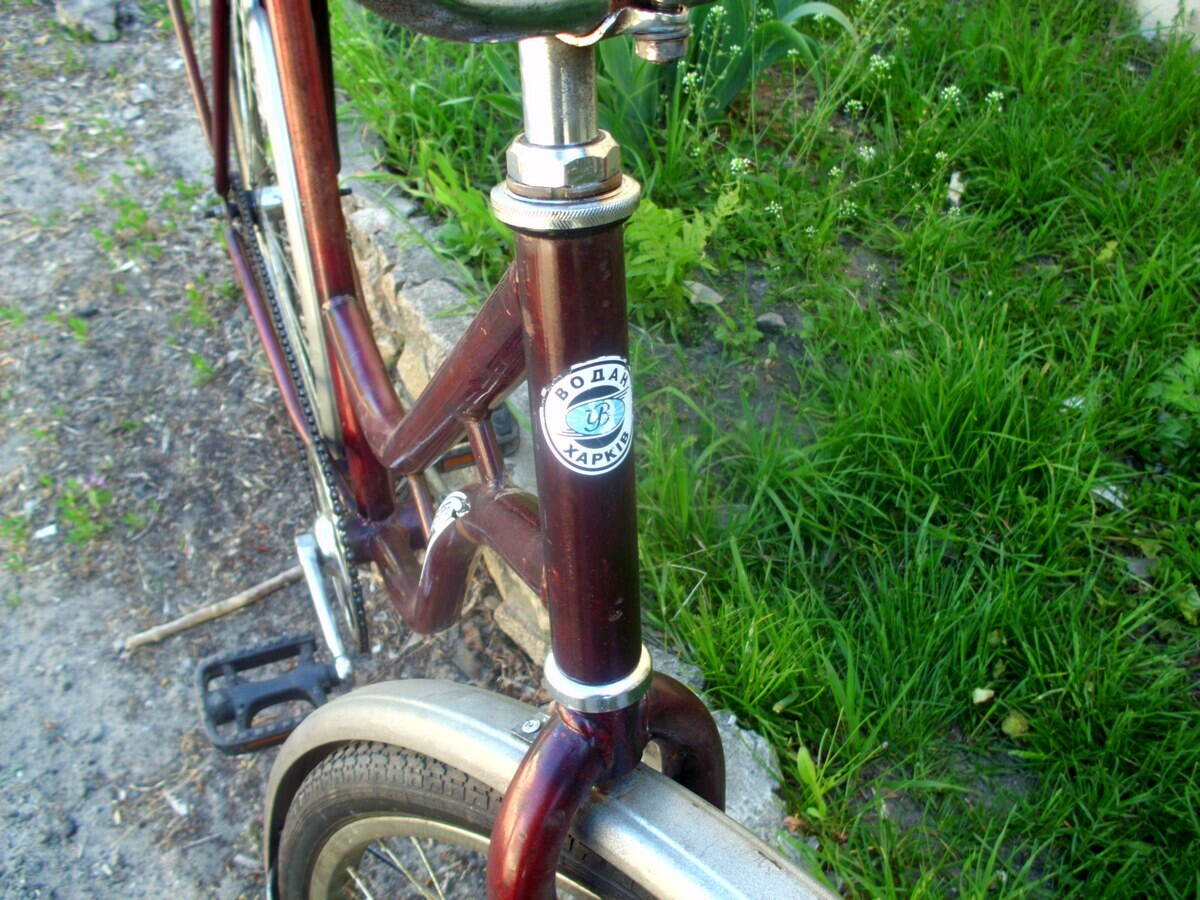

Да, недавно на даче попросили поставить на ноги велосипед. Это оказалась "Украина-Супер", прастихоспади, от Водан. Его купили в 90-х гг, и с магазина начали ездить проездил он недолго - всё разболталось, а каретка сдохла совсем.
DSCI0968.JPG [ 312.34 КБ | Просмотров: 6666 ]
Интересна геометрия велосипеда. База необычно коротка для дорожника - 1090 мм, а каретка необычно высоко расположена - 300 мм от дороги до низшей точки. Поэтому вел короткий и сидишь высоко над дорогой. Интересные ощущения. (Фото уже после моего ремонта)

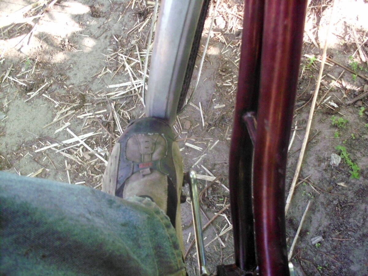

При повороте колеса наблюдаем ту-оверлап из-за крыла:

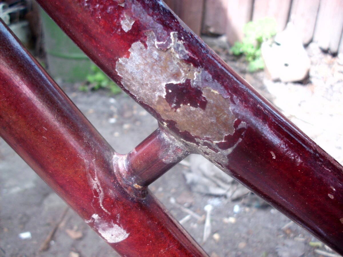

Покрашена рама явно по неподготовленному металлу - просто сварили и покрасили. Как сварили - видно. Но крепко.

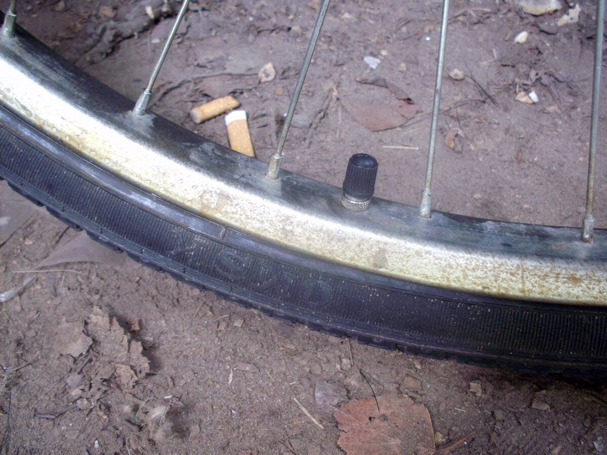

Как ни странно, спицы мне показались нормальными, и колёса правильно собраны. На фотках видно, что заднее колесо набрано даже мастеровым набором. Ну а переднее, как на всех дешёвых (и не очень) велосипедах - фабричным. viewtopic.php?f=31&t=185604#p1316498 Из-за слабой заводской натяжки спиц колёса несколько восьмерили, пришлось прогнать их через станок. Это нужно было сделать ещё сразу после магазина.
Втулки были перебраны. Калибровка и полировка для этого алкобайка с малыми предполагаемыми пробегами (хозяин живёт в 200 м от Днепра и ближнего магазина и в километре от дальнего магазина) - много чести, так что просто промыл и смазал. Конечно, если делать для себя, надолго и для пробегов поболе километра в день в хорошую погоду, этими операциями пренебрегать не стОит. Но даже на новом велосипеде все узлы ОБЯЗАТЕЛЬНО нужно разобрать, промыть, смазать и отрегулировать.

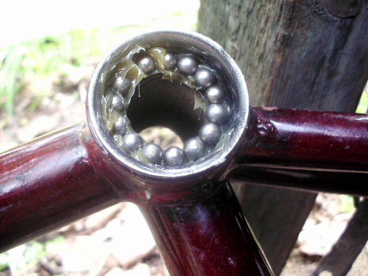

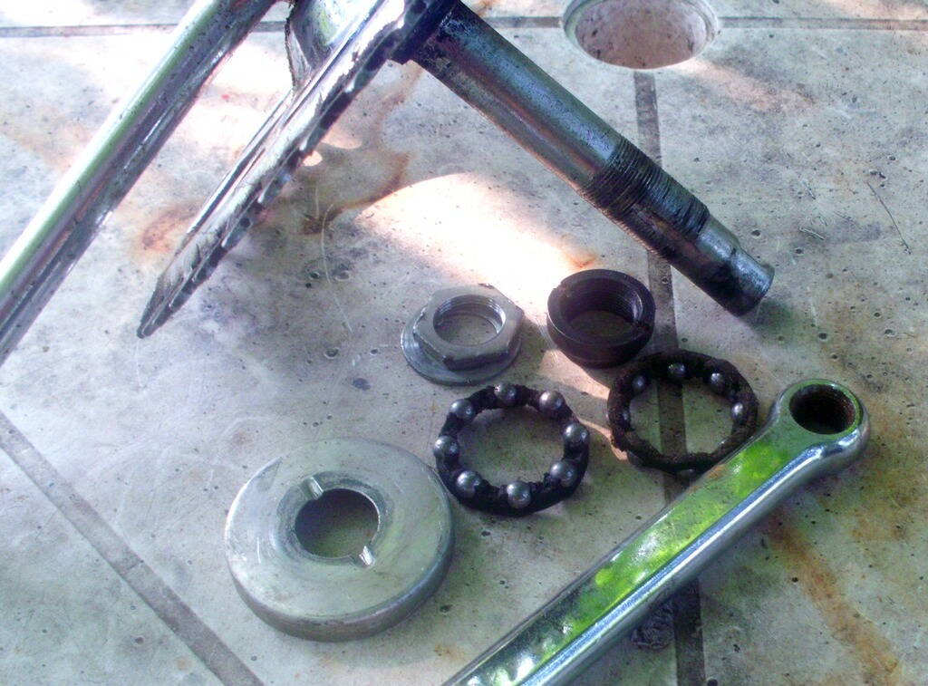

Самый ужасный узел - каретка. Она здесь "минского" типа (каретка Томпсона). Мало того, что сделана левой задней ногой, ещё и собрана была так же. В результате непродолжительной эксплуатации пришла в полную негодность: чашки поимели СКВОЗНЫЕ трещины, конуса съелись. Сами чашки до конца в раму не входят, причем сидят с перекосом.
Самое противное - РЕЗЬБА НА ВАЛУ НЕ СОВПАДАЕТ С СОВЕТСКОЙ ИЛИ ПОЛЬСКОЙ!. Т.е. по запчастям не заменишь - только каретку в сборе. Впрочем, такое Г не грех заменить прямо после магазина.
Шатуны оказались вполне приличными. Несмотря на здорового (под два метра) и сильного хозяина, оказались ровными. Да система и на вид довольно добротная.

В моих запасах не оказалось комплектной минской советской каретки. Зато оказался узел от Ромет. Он интересен тем, что правый шатун со звездой насажен на ось навсегда - неразъёмно. Левый шатун сидит как обычно - на клине. А ещё он почему-то всегда хорошо собирается и легко регулируется и контрится, долго ходит. Хз, вроде внутри всё послностью идентично минсктому, а вот так..
Родные подшипники в пластиковом сепараторе (у меня лишних не было, сделал насыпь). Звезда 46 зубов, резьба под педали буржуйская.
Вот молодец, Костя, открыл таки причину, почему мне эта рама чисто подсознательно сразу не понравилась.
Она короткая, выходит. Я чувствовал подвох, но сформулировать не получалось. :yes:
