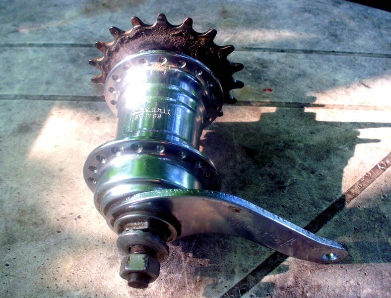

Втулки. Сзади червячка viewtopic.php?f=31&t=324903#p1708181 (вроде Фалкон), спереди - классическая дорожная втулка в кЕтайском исполнении. Убиться не успели.

Как ни странно, спицы мне показались нормальными, и колёса правильно собраны. На фотках видно, что заднее колесо набрано даже мастеровым набором. Ну а переднее, как на всех дешёвых (и не очень) велосипедах - фабричным. viewtopic.php?f=31&t=185604#p1316498 Из-за слабой заводской натяжки спиц колёса несколько восьмерили, пришлось прогнать их через станок. Это нужно было сделать ещё сразу после магазина.
Втулки были перебраны. Калибровка и полировка для этого алкобайка с малыми предполагаемыми пробегами (хозяин живёт в 200 м от Днепра и ближнего магазина и в километре от дальнего магазина) - много чести, так что просто промыл и смазал. Конечно, если делать для себя, надолго и для пробегов поболе километра в день в хорошую погоду, этими операциями пренебрегать не стОит. Но даже на новом велосипеде все узлы ОБЯЗАТЕЛЬНО нужно разобрать, промыть, смазать и отрегулировать.
