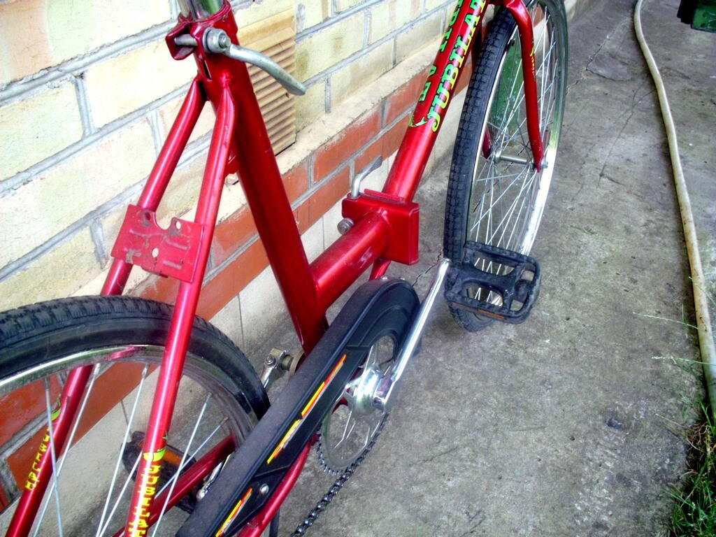

В наших краях бегает немало польских велосипедов Ромет Юбилат.И по сараям их валяется немало. К тому же, попадаются какие-то копии, предположительно - украинского производства, точнее сборки из польских и китайских деталей. Например, у нас болтается точно такой же вел с надписью "Ardisfold" с червячной втулкой, но рометовской кареткой.
Этот велосипед хорош для тех, кому пофиг - абы ездило. Скромный, аккуратный без претензий - подскочить недалеко в магазин или на пляж, прокатиться барышне и т.д. Вот этот я как раз поднял из сарая для знакомой.

Все Рометы имеют каретку Томсона, или, по нашей терминологии - минскую, безрезьбовую 40 мм.Светские детали, при необходимости, подходят в сборе и по отдельности. Сделана настолько добротно, что я с рометов-алкобайков экспроприирую её (она неотделима от системы) на более солидные велы, где такая нужна. Собирается и настраивается она легко, настройку держит долго. Все Рометы, которые я ковырял, совершенно не просили каких-либо переделок или усовершенствований каретки. В отличие от многих перестроечных советских.
4.JPG [ 208.72 КБ | Просмотров: 6459 ]
5.JPG [ 237.69 КБ | Просмотров: 6459 ]
Устройство её любопытно тем, что правый шатун, звезда, правый конус и вал представляют собойединый неразборный узел, а левая сторона собирается и настраивается так, как все остальные подобные каретки - накручивается по левой резьбе конус (он регулировочный), пыльник, шайба с усиком, контргайка, шатун на клине. Таким образом, количество ужасов криворуких - клиньев - здесь уменьшено вдвое :D . Металлический пыльник имеет проштамповку для зацепа за конус, и это очень удобно при регулировке - рукой вращаем конус за пыльник, а ключом поджимаем контргайку.
Подобным образом устроены каретки и многих немецких велосипедов.
Руль не кажется мне особенно удобным, но при необходимости можно заменить.
Рама.. Сделана она по-европейски убого. Экономия в виде единых штампованых деталей и грубоватой сварки где можно и где не можно. Тем не менее, она служит долго, не разваливается, просто вид... Но совсем удручающее впечатление производит складной узел - фигурные штампованые из жести половинки никак не кажутся надёжными рядом с привычными нам литыми узлами советских складных велосипеов.И это действительно дохлое место.
С одной стороны, велосипеды такие редко эксплуатируются грубо, поэтому узел часто выживает. Как и литые советские узлы, он убивается, если при езде он недостаточно зажат и болтается.
Но попадаются Рометы и с покалечеными разными способами узлами, причём часто.
Лучший выход - вырезать его полностью и заварить обычной электросваркой, электродом - материал рамы вполне позволяет. При этом обязательны накладки и изменение заводского усиления. Заводской подкос, идущий от каретки к (уже бывшему) складному узлу смысла не имеет, его удаляем. И привариваем подходящую трубку вот так:
При этом велосипед становится миллиметров на 25-30 короче, но это никак не заметно на тачке такого типа и назначения.
Самый серьёзный врождённый недостаток Ромета - неправильная геометрия рулевого управления. Хрен его знает, кто и чем думал, когда рисовал угол рулевой и геометрию вилки. Не дизайнер, ибо оно даже выглядит уродливо. Не конструктор - Ромет вообще не способен держать прямую самостоятельно, как любой нормальный велосипед. Имея навык, конечно, я и на таких без рук езжу, но.. Просто для того, чтобы ехать по прямой, необходимо постоянно прилагать усилия, держать руки в напряжении, корректировать траекторию. Это бесит, от этого устаёшь, это приносит большие неудобства и делает нервы дамам с непривычки, особенно если они не очень уверенно владеют велосипедом.
