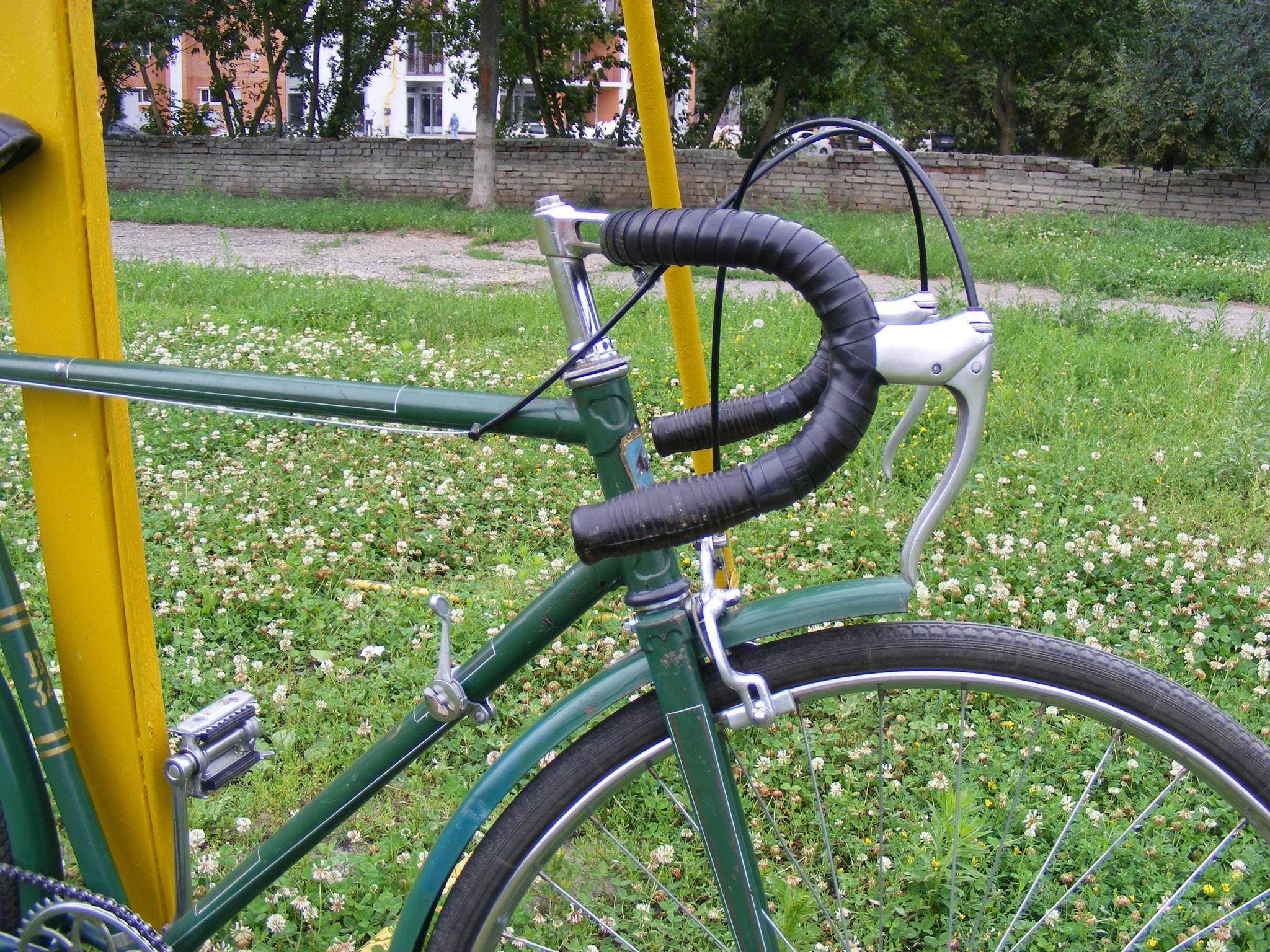

Обмотку руля резиной камеры - у XTRыча.
руль.jpg [ 723.1 КБ | Просмотров: 7307 ]
Пока это в качестве эксперимента, попробовать. И подумываю о киперной ленте.

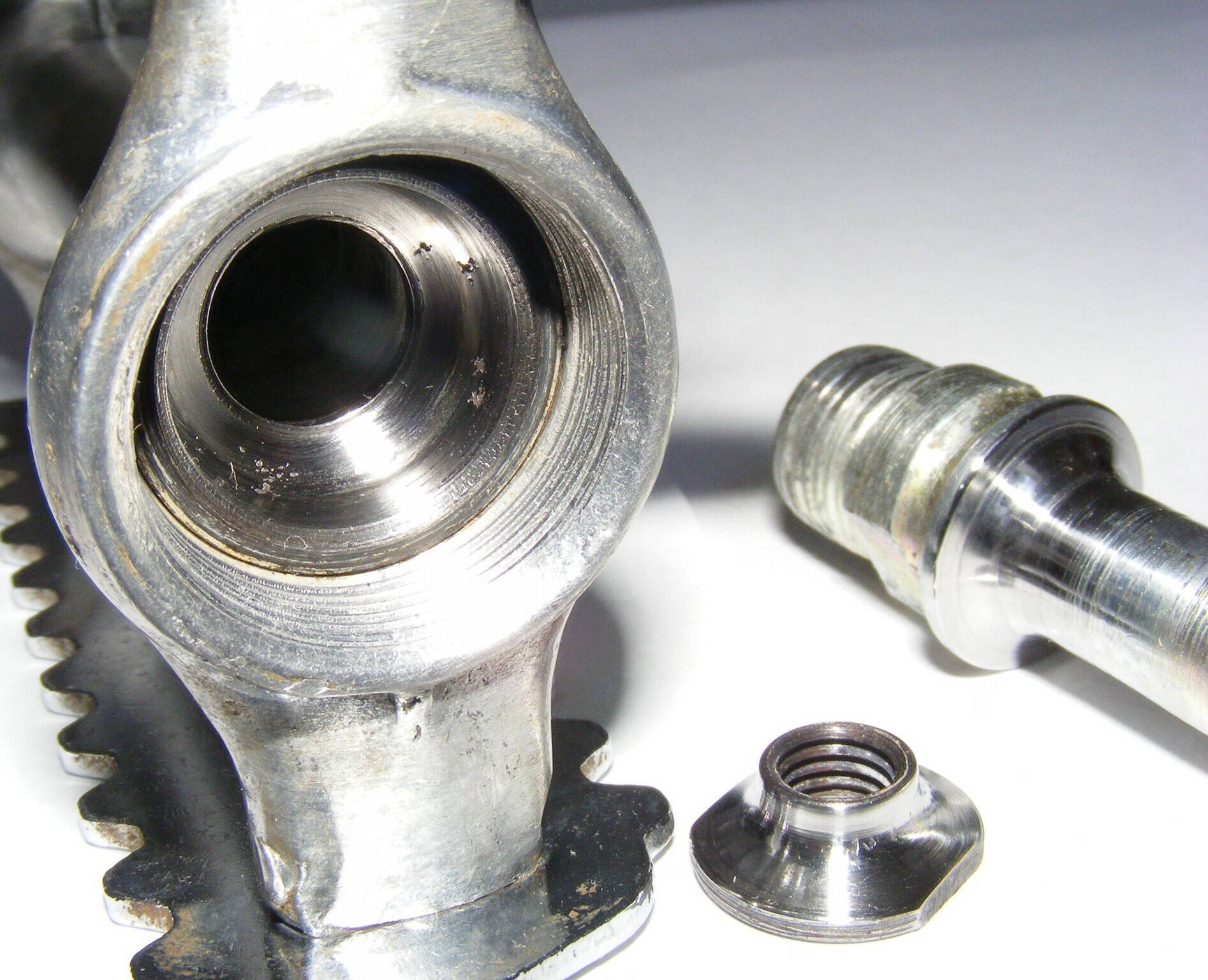

Подшипник левой педали был в отвратительном состоянии.
Педаль до.jpg [ 567.13 КБ | Просмотров: 7307 ]
При этом на барахолках были или правые педали, или "уже продано". Поэтому, решил заняться "колхозом". К тому же, руководство по этому вопросу тут недалеко: viewtopic.php?f=31&t=160854&start=525#p1243347.
Увлекся, и, наверное, изменил профиль конусов. По каким траекториям там теперь бегают шарики - неизвестно. При следующей переборке проверю.
На накручивающемся конусе остался небольшой дефект. И выбоины в чашке убрать не смог. Насадку на дрель сделал маленькую. Но быстро не выровнял, а менять еще и профиль чашки не хотелось. Так что, из педали чуть слышно рокот.
Педаль после.jpg [ 616.57 КБ | Просмотров: 7307 ]

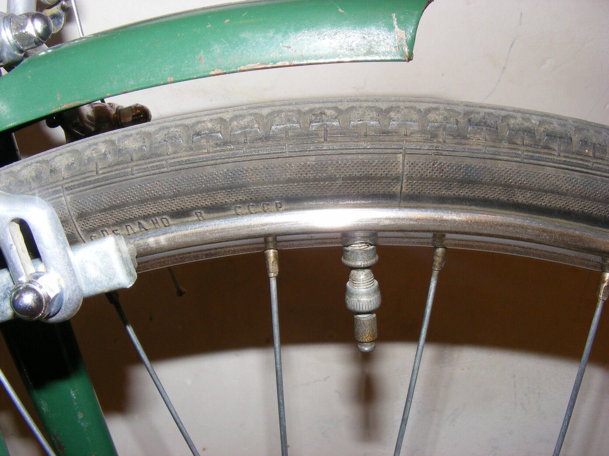

Камеры оставил пока старые, еще с ниппелем Данлоп.
Данлоп.jpg [ 600.64 КБ | Просмотров: 7307 ]
