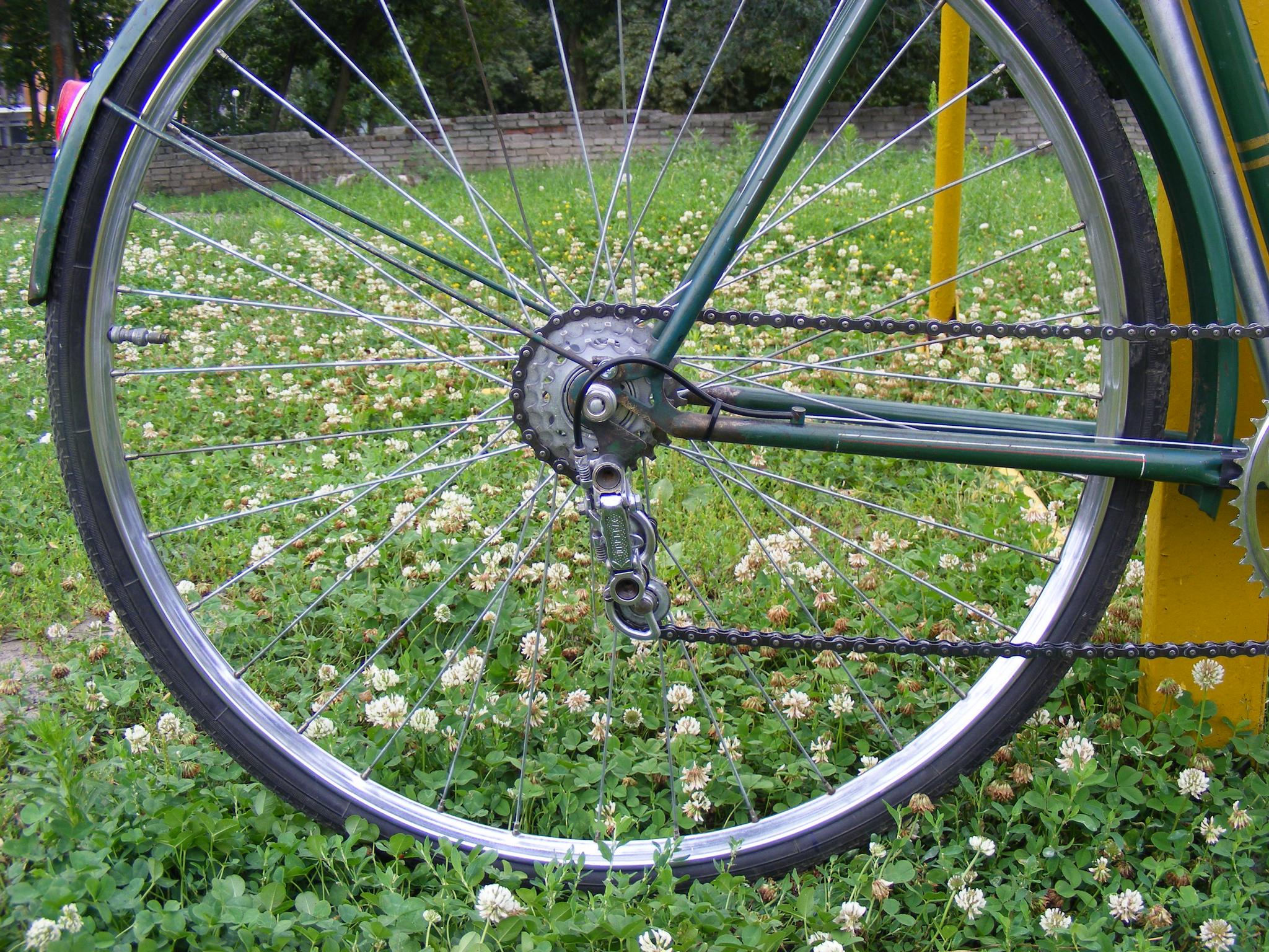

Измена! На 20-м километре обкатки предательский переклюк влетел в спицы. Я ж его, гада, настраивал...
Погнут петух, дроп, повреждены спицы. И в этом бардаке ролики переклюка теперь стоят ровно, как и должны. :smile:
Возникла такая идея. Выправить все, а потом подогнуть петух так, чтобы ролики переключателя стояли вертикально, как положено.

Н-да, бывает, не приятно, видимо дело в износе осей переключателя, теоретически оси можно расклепать чтобы убрать паразитарные люфты, сам не пробовал... Но попробовать можно.
Слишком сложно. Попробую сначала простой способ.

Выправил. Развернутый, как пасть крокодила, дроп аккуратно молотком через проставку "закрыл". Петух подогнул так, чтобы ролики переключателя стояли вертикально. Все работает.
Плохо то, что на корпусе переклюка слизало выступ (вверху, рядом со входом тросика), который упирался в выступ на петухе и не давал переклюку проворачиваться вперед. Пока закрепил его жестко. Насколько это критично? А то уже подумываю о покупке нового. Хотя, и этот работает.
