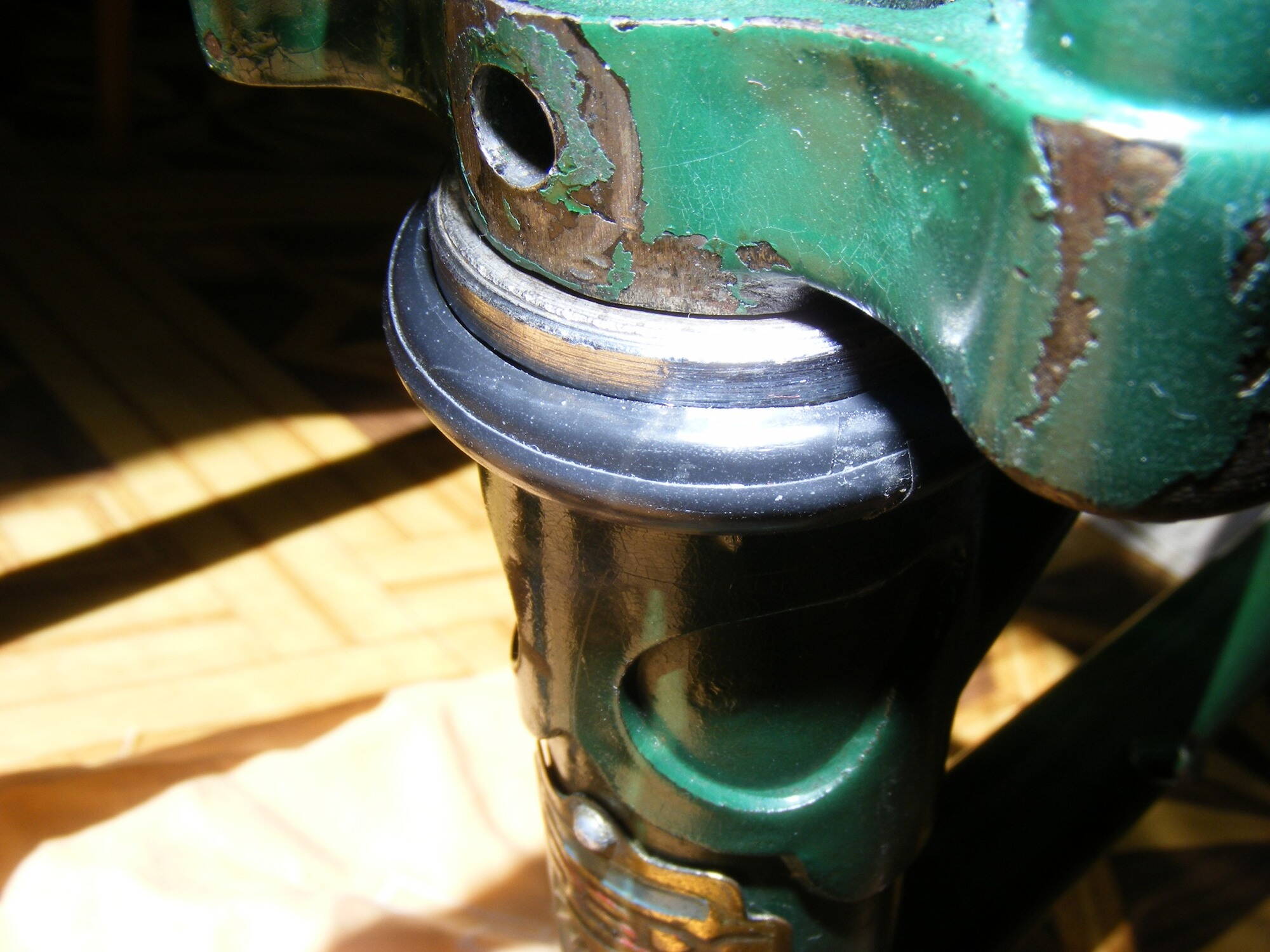

Пыльник на нижний подшипник рулевой - у kisы (я много там, в гараже, подсмотрел).
Пыльник.jpg [ 524.76 КБ | Просмотров: 7163 ]
