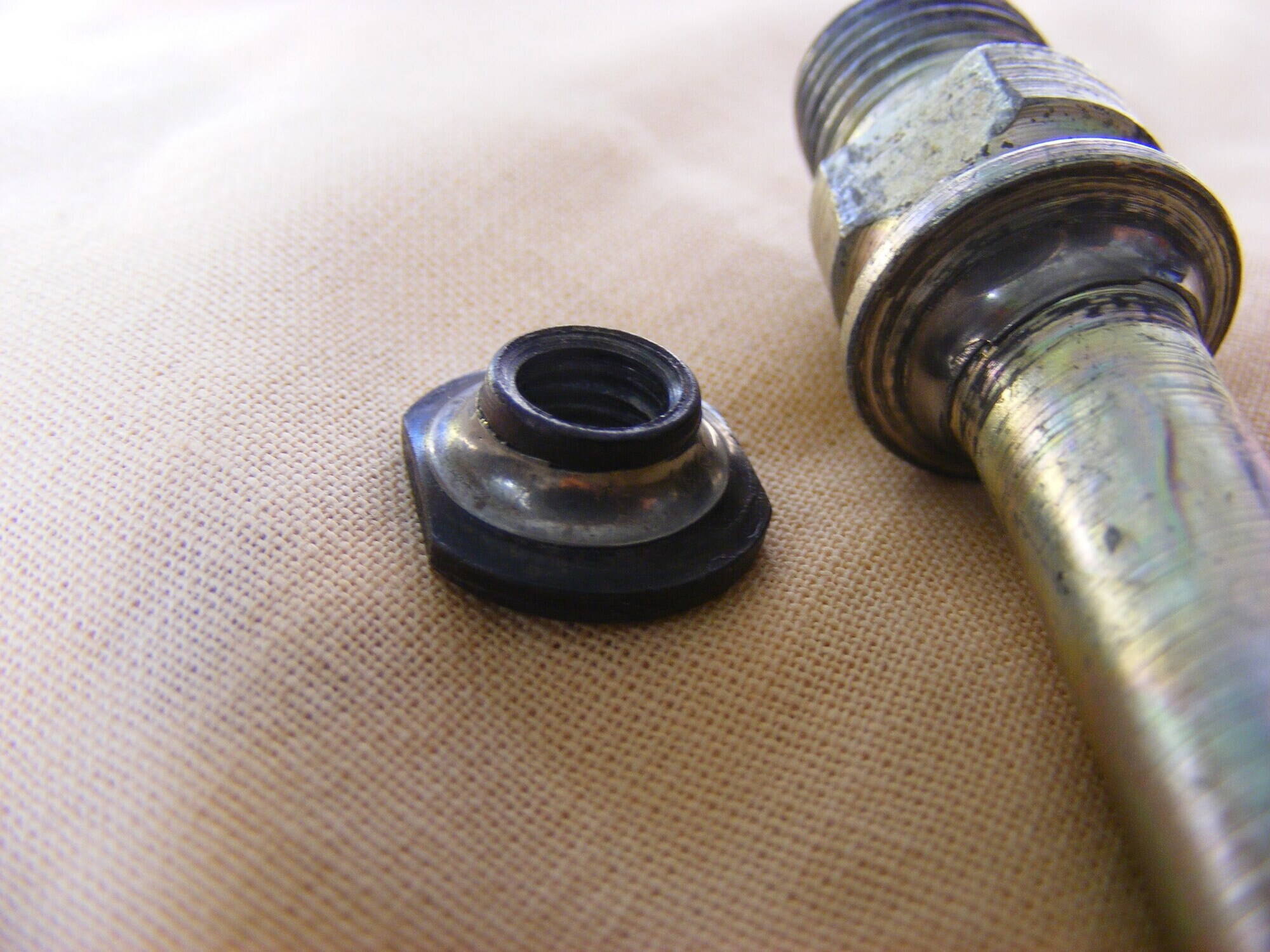

Не знаю, что делать с дорожками в чашках:
дефект передняя.jpg [ 904.6 КБ | Просмотров: 6809 ]

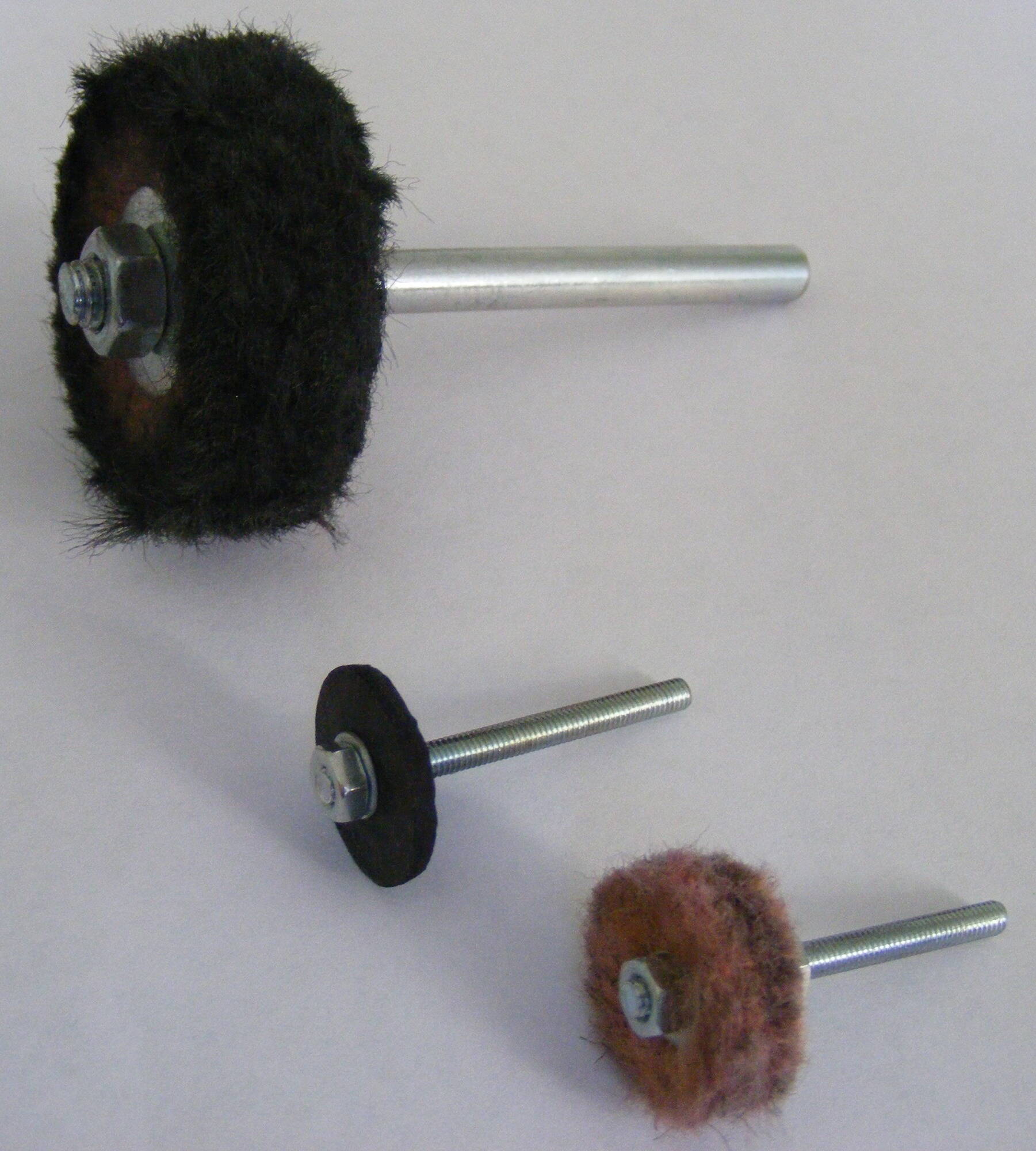

Инструмент приготовил:
насадки.jpg [ 908.29 КБ | Просмотров: 6809 ]
Вопрос в том, стоит ли вообще шлифовать дорожку в чашке шкуркой на насадке с резинкой. Идеально равномерно не получится. Могу исковеркать профиль. Оставлять такой питтинг тоже нехорошо. Нужен совет. Пытаться исправить (с риском неравномерной шлифовки), или оставить, как есть.
С конусами тоже не все в порядке.
дефект конус.jpg [ 701.83 КБ | Просмотров: 6809 ]
Но с ними хоть понятно, как работать. Да и попроще их шлифовать.
