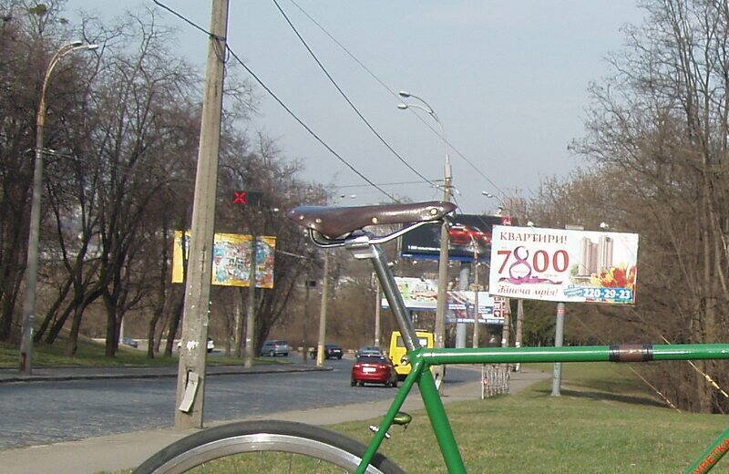

Вот тут уже не надо колхозить шкуру от одного каркаса на другой. Пробовал пересверливать каркас (не шкуру же) - лепится, но нехорошо деформируется, недлбно и некрасиво. Это ещё если форму прилепить получается.
P1010203.JPG [ 41.92 КБ | Просмотров: 13435 ]
Мои самодельные шкуры тулятся на любой каркас из-за "усреднённой" геометрии и своей мягкрсти-упругости.
Очень захотелось и получилось удачно один раз присобачить шкуру с маленьким шагом отверстий и короткими ушами на несовместимый каркас. Но каркас был разрезан посередине и сварен - сужен. При этом соответственно сошлись рельсы - их тоже пришлось перегибать. Уши обрезаны и оформлены гладкие полукруглые концы. Пересверлены отверстия в каркасе по шкуре. Кому оно надо? Я уродовался, ибо это пока единственный мой хромированный каркас.
P1010401.JPG [ 131.43 КБ | Просмотров: 13441 ]
P1010393.JPG [ 111.68 КБ | Просмотров: 13441 ]

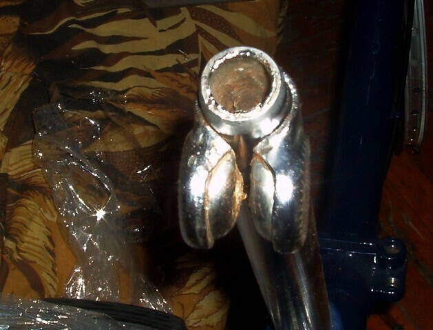

http://krokovod.org/forum/viewtopic.php?id=31
P1010037.JPG [ 152.17 КБ | Просмотров: 13193 ]
P1010039.JPG [ 84.48 КБ | Просмотров: 13193 ]
