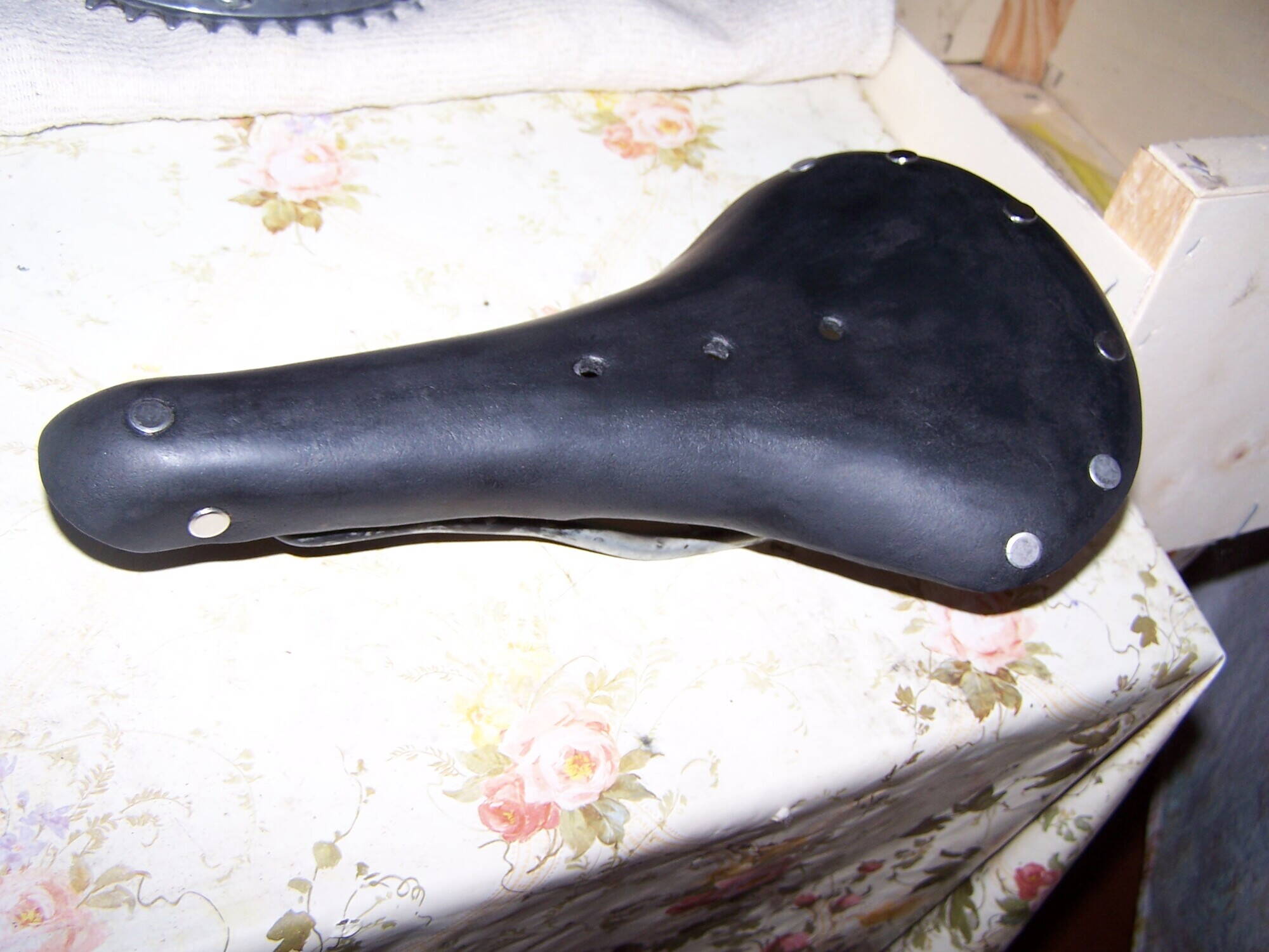

На Юности внутри большого синего павильона (он выделен синим здесь) есть точка с крепежом. Ближний к трамвайным путям ряд. Роскошная - даже Солди отдыхает. Там есть латунные винты М5 под шлиц. Вот я их беру, стачиваю болгаркой или напильником головку до исчезновения шлица, потом зажимаю в дрель и обрабатываю напильниками-наждачками. Дополнительное удобство - неудачную шкуру (старую, рассохшуюся, которой восстановление не помогло) можно выкинуть, а те винты а-ля звклёпки с гайками использовать повторно. Вот как они выглядят со шкурой - кандидатом на выброс ( и это она на виде снизу в моём посту чуть выше) :

Шкура, понятно, сампальная, вместо заклёпок - переточеные латунные винты (которые я успел купить прежде, чем Женя поделился идеей насчёт ременной фурнитуры :lol: ). Присобачен имевшийся в заначке шильдик "Минск", чтобы соответствовать раме :cool: .
Вобщем, вот такой он получился, гордый потомок ужей и ежей :D :
P1010041.JPG [ 226.03 КБ | Просмотров: 13190 ]
