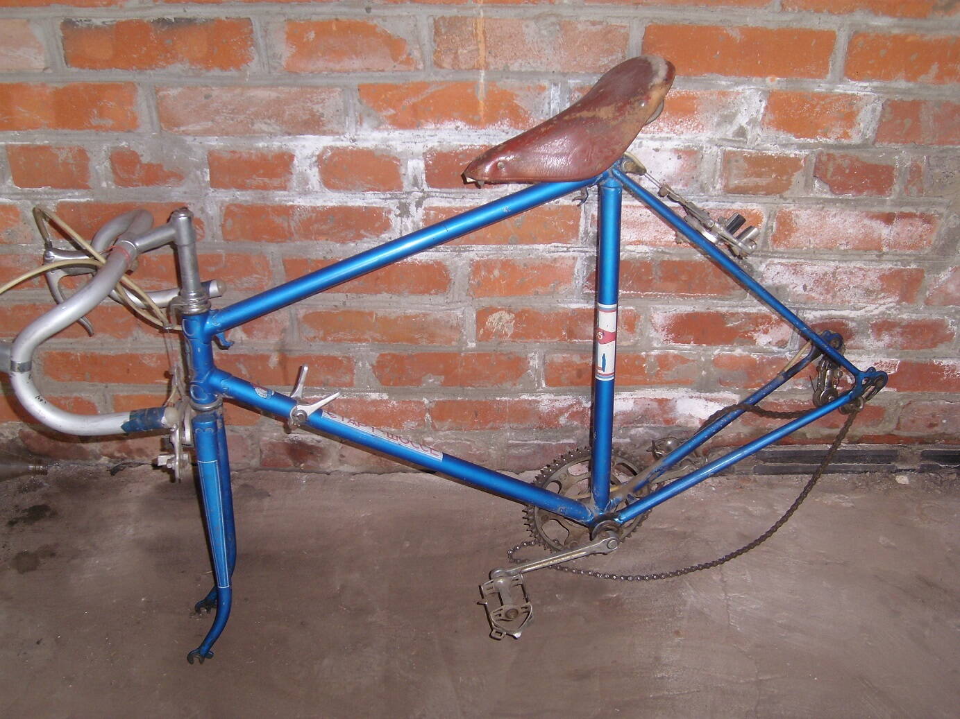

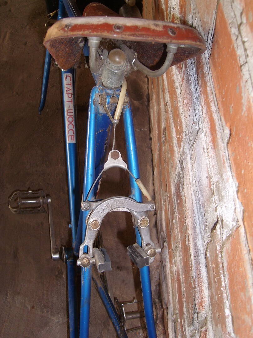

Всем доброго дня! С позволения Ash007 (увидел земляка-в г. М.. недалеко жил),-задам несколько вопросов в этой теме.Ситуация схожая-увидел,- велик несут,купил.-синенький старт-шоссе 72г.хочется восстановить,-цель-асфальт(физнагрузки).через день еду-встречаю товарища-ты вроде говорит велик спортивный искал-поехали-и..его знакомый презентует спутник без колес-зелененькый....-неспешно собирать буду.

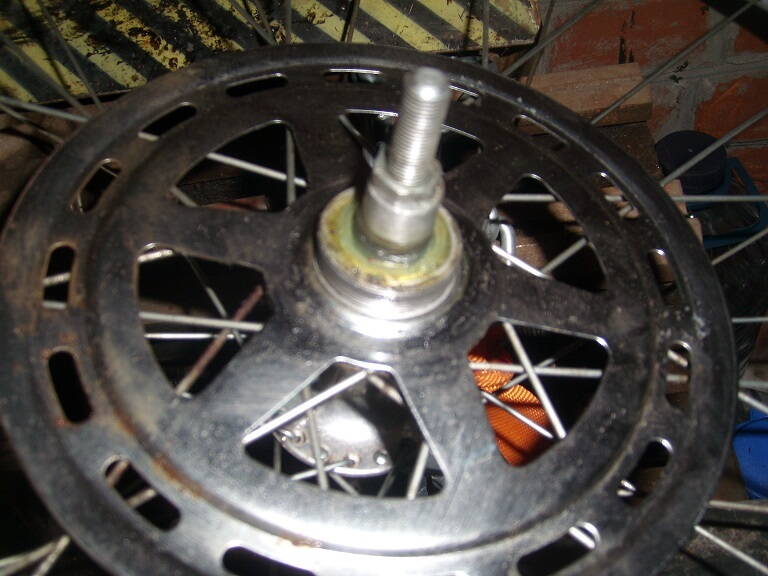

-пока снял с СШ колеса родные на трубках. знакомый подарил два колеса -от какого то туриста что ли..начал вникать понемногу.переднее колесо обслужил,а вот заднее -непонятка есть-ось нормально вращается,-а когда за три звезды кручу рукой-в одном месте подзакусывает что ли.. еще не разбирал..подыскиваю инструменты-определяется ли таким образом болячка,поддасться ли переборке\настройке-или в расход и не думать даже..?
-понравились родные втулки.но обода конечно на пенсию.на родных еще возможно собрать колесо(обод+спицы)?
Комментарий к файлу: что досталось.

Комментарий к файлу: вот точно такое у меня колесо есть.подарили.3 звезды.но при проворачивании за звездочки,-в одном определенном месте подклинивает.-существует ли реанимиция или бесполезно и смотреть?

О, тут есть, над чем поработать.
:D Лучше родных за вменяемые деньги не найдёте. После переборки, конечно. Отполировать - красота ещё и внешне будет. Я о самих втулках, а трещётка - хз, смотреть надо.
viewtopic.php?f=31&t=160854&start=525#p1243347

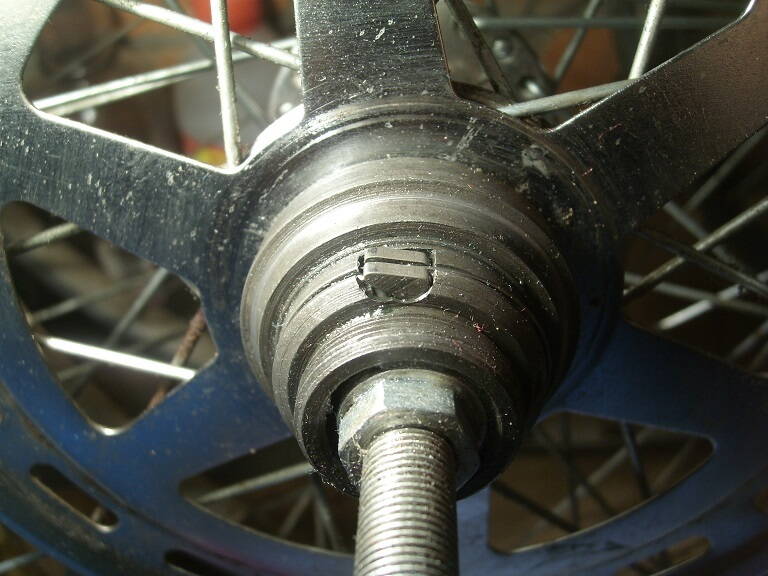

-продолжаю понемногу.пока нет возможности приобрести хорошие колеса.ближайшая задача-реанемировать что есть.если взять за звездочки на втулке заднего колеса-то присутствует дефект подклинивания.разобрал узел трещетки.
-вопросы-по фото-нехватает шариков в обоих подшипниках-сколько их должно там быть?
-когда аккуратно снял корпус блока звездочек-увидел две маленьких собачки(правильное название?)-одна была прижата колечком из тонкой проволки а вторая-почему то свободно лежала-и сразу выпала..
-очистив все-понял-что кольцо проволочное-должно вторую собачку тоже прижимать-повернул его и прижал @.
-непонятно-как эта сталистая проволочка должна фиксироваться-чтоб на ходу опять одна из собачек не выскочила.решил проверить-будет ли от этого толк-надеваю аккуратно наружный корпус втулки-попробовал покрутил-нет подклинивания.но вот что смущает-при вращении=оочень слаабенько слышен звук потрескивания..можно сказатть-его почти нет.крутнул для сравнения звездочки на колесе под трубки-явный звук трещетки..-в чем может быть дело?
