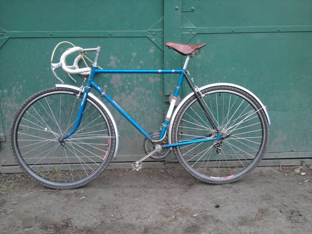

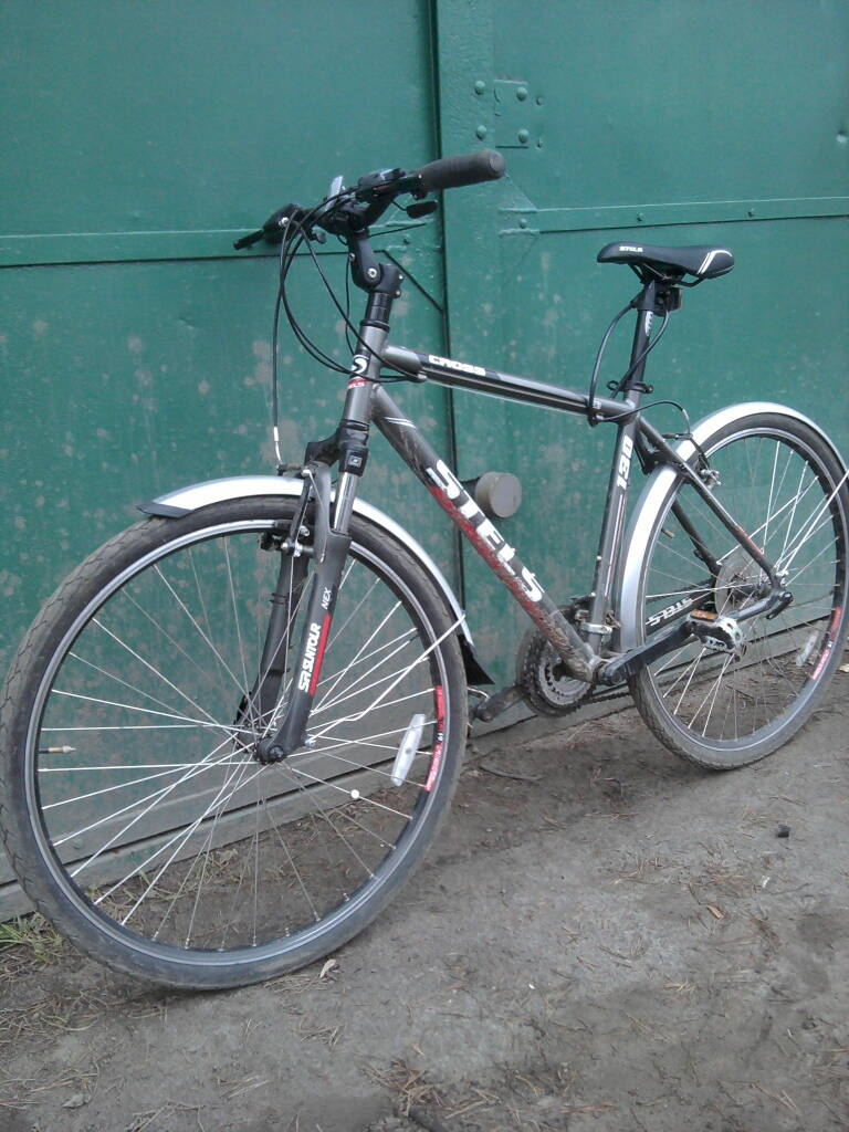

Мой велогараж.

:ROFL: Как в детских тестах "найди на картинках лишний велосипед" :lol:
ЖВЗ тоже хорош :yes: Чё-то мне в последнее время тоже чешется на каком-то дорожнике так руль поставить...

Я бы у "Стелса" Передний щиток поставил пониже. Чтобы рама не пачкалась.
Да и вынос пониже - будет спортивнее. Хоть это типа городского вела с высокой посадкой.
Ну не нравится мне высокая посадка. Велосипед воспринимаю как спортивный снаряд. :-)
Гибрид Спорт-Спутник

Красивый спорт, сделали хорошо :smile:. На стелсе надо опустить руль и поэксперементировать с посадкой. Вот что я сделал со своим, чтобы стало ездить нормально.
