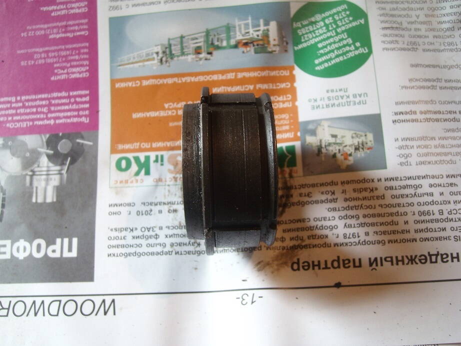

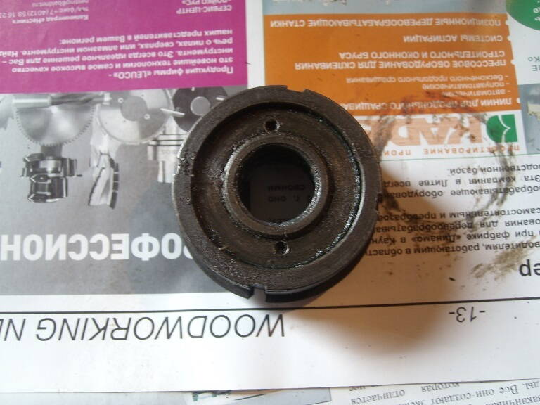

-продолжаю понемногу.пока нет возможности приобрести хорошие колеса.ближайшая задача-реанемировать что есть.если взять за звездочки на втулке заднего колеса-то присутствует дефект подклинивания.разобрал узел трещетки.
-вопросы-по фото-нехватает шариков в обоих подшипниках-сколько их должно там быть?
-когда аккуратно снял корпус блока звездочек-увидел две маленьких собачки(правильное название?)-одна была прижата колечком из тонкой проволки а вторая-почему то свободно лежала-и сразу выпала..
-очистив все-понял-что кольцо проволочное-должно вторую собачку тоже прижимать-повернул его и прижал @.
-непонятно-как эта сталистая проволочка должна фиксироваться-чтоб на ходу опять одна из собачек не выскочила.решил проверить-будет ли от этого толк-надеваю аккуратно наружный корпус втулки-попробовал покрутил-нет подклинивания.но вот что смущает-при вращении=оочень слаабенько слышен звук потрескивания..можно сказатть-его почти нет.крутнул для сравнения звездочки на колесе под трубки-явный звук трещетки..-в чем может быть дело?
