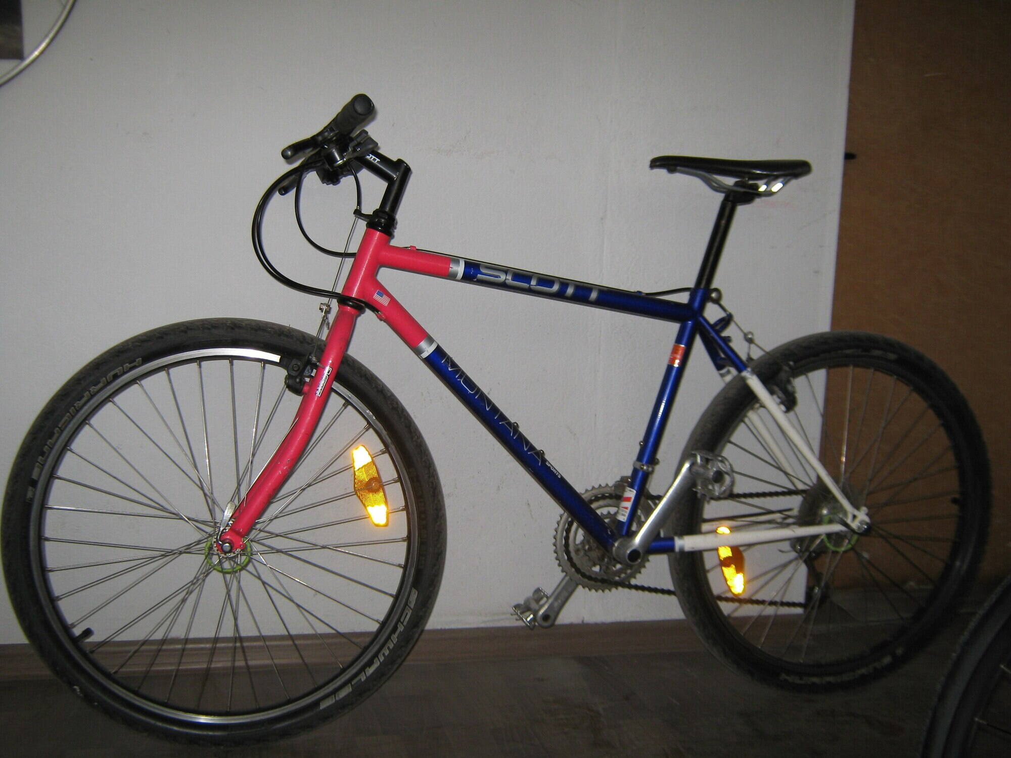

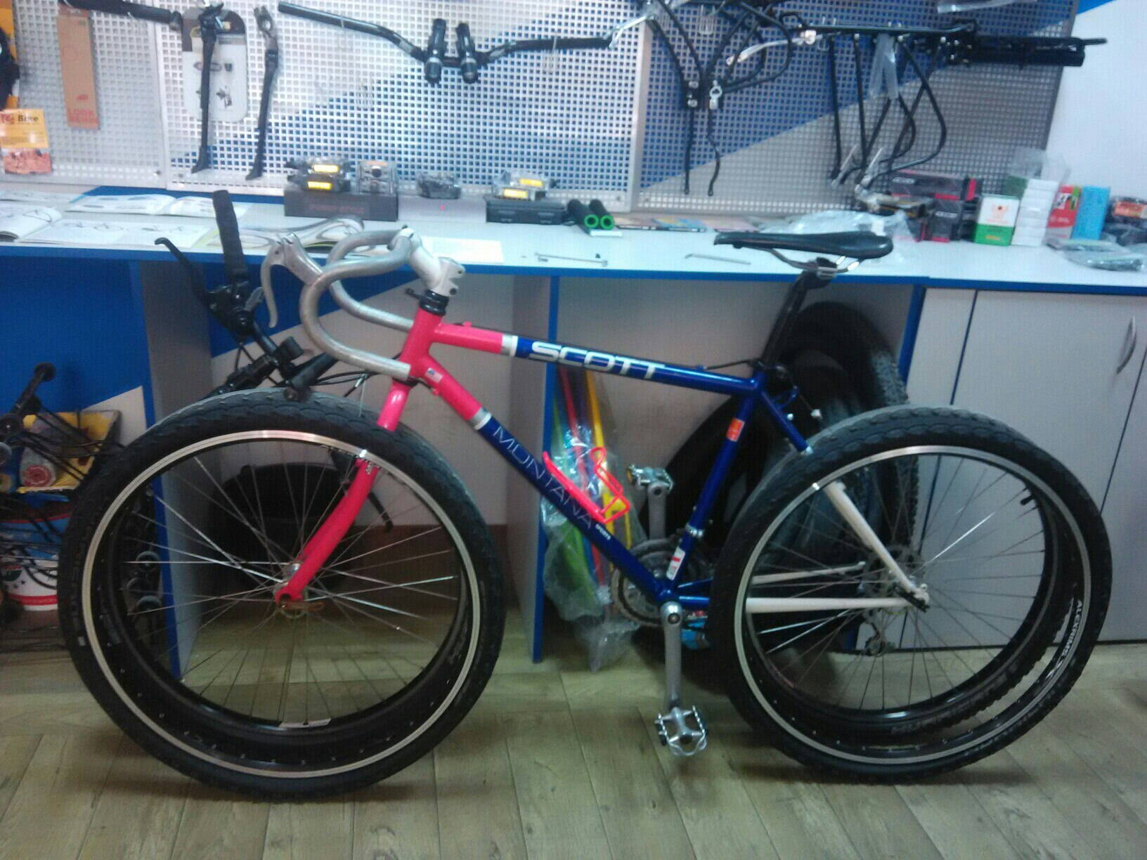

Думаю пора выкладывать помаленьку , иначе потом не упомню всего.
Отчасти собрать хромолевый туринг решил вернувшись с очередного похода. Часто после продолжительных скитаний с лясом по лесам и долам приходит переосмысление некоторых вещей и велосипеда в целом. Да и просто нравится как он катит :smile:
Сразу напишу что здесь не предвидится топовых обвесов и карбона, а будет небольшая подгонка и доводка олдового велосипеда под свои нужды.
В планах замена 26" колес на 27.5", кожаное седло УК, шоссейный руль и дуалы, покрышки c мелким шипом . В целом на этом велосипеде хотелось попробовать байкпакинг.

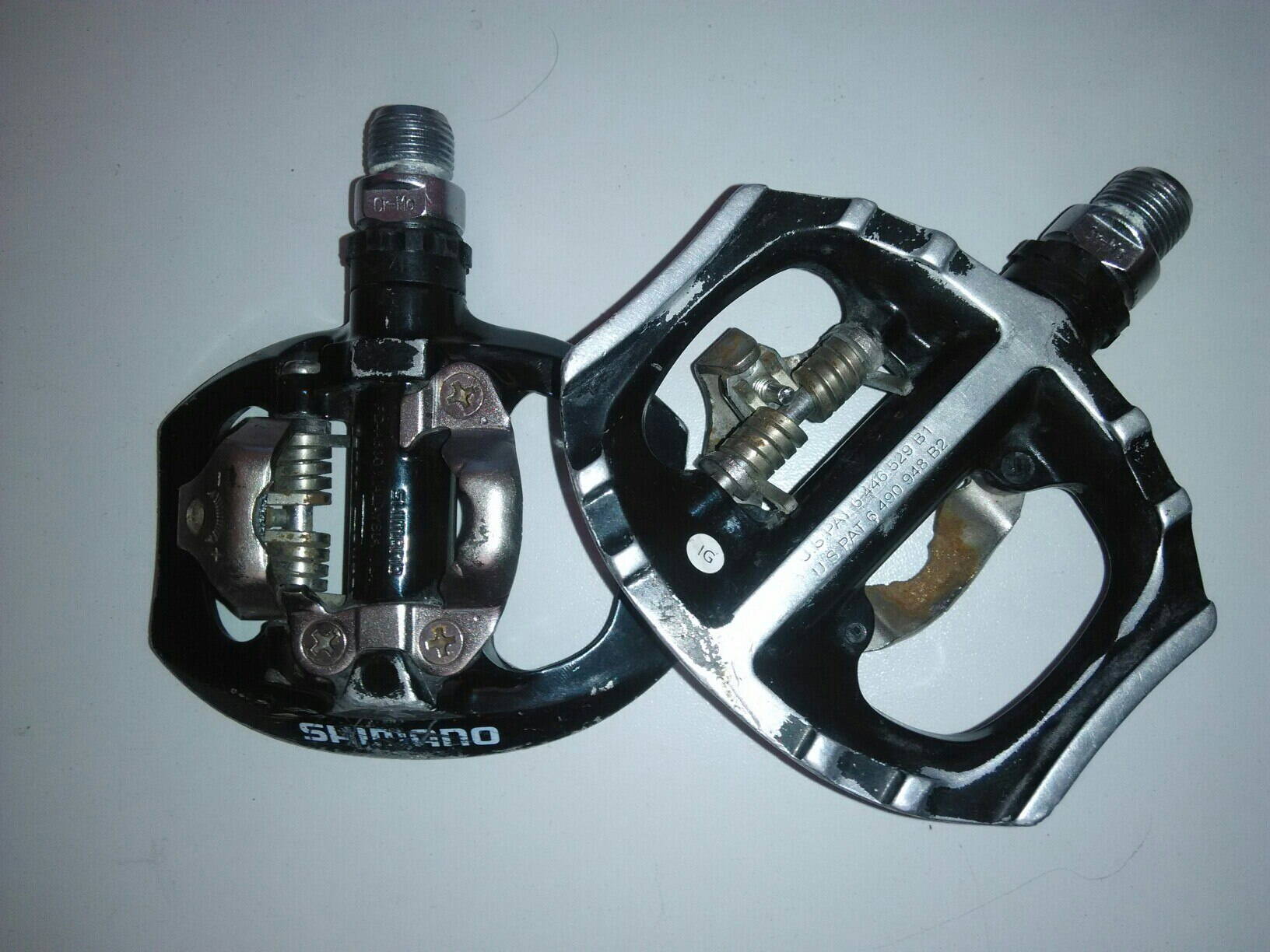

В походах часто бывает что становимся лагерем и кто то один едет добирать продукты, как правило едет уже в тапках а не контактах, для этого нашел вот такие топталко/контакты Shimano M530, обошлись они мне 350грн. Люфтов нет, перебирать пока не буду.

Привет, думаю переварить бонки повыше, не хочется выстилать переходниками. Купил приварки (пивоты).
После сварки подкрашу чем нить чтоб не ржавело и покатаю сезон, если конструкция понравится на ходу - перекрашу фрейм целиком. :smile:

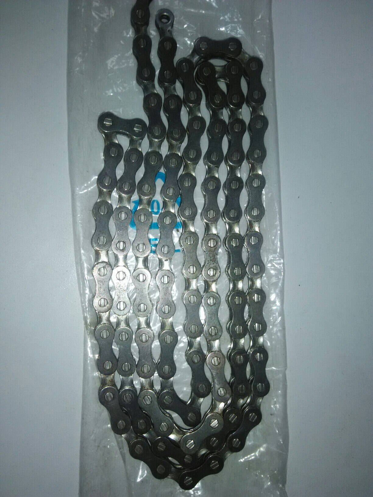

:biker: Извлек из дедовских запасов вот такую цепь, на ней надписи "sachs", "sedis", "france"....она не катанная, в смазке. Немного ранее там же были обнаружены и передние втулки -campagnolo record и советский спецзаказ. последняя тоже имхо не катана.
