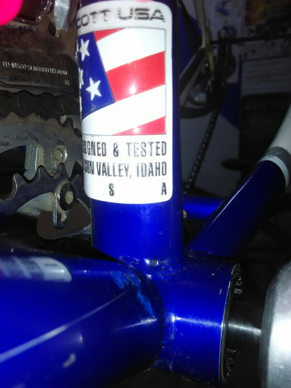

Немножко о раме.
Рама 16-ой ростовки мне немного маловата, но если ставить шоссейный руль компакт, короткий вынос с подьемом - с посадкой должно наладиться.
Рама двойного баттирования, марка стали не указана, вместо этого есть загадочная надпись "Scott tubing". На дропаутах стоят клейма с надписью Spinner - хз что это за дропауты, может в 90-это было нечто космическое?
Еще что меня удивило рама тех времен имеет полированные швы переднего треугольника.
Когда ездил на нем с 26-ми родными колесами-заметил что рама хорошо флексует и в целом комфортная.
Имеет разгон весьма посредственный, зато накат долгоиграющий что для моих целей подходит.
Вот немного фоток.

Комментарий к файлу: Разработано но не сделано в США? по крайней мере вездесущей наклейки "Made in taiwan" найдено не было, может ее содрали до меня?
bzygTayDP38.jpg [ 264.43 КБ | Просмотров: 9383 ]

Spinner видимо для многих американских фирм делал вилки, я с их дропами видел еще для MARIN стальные.
