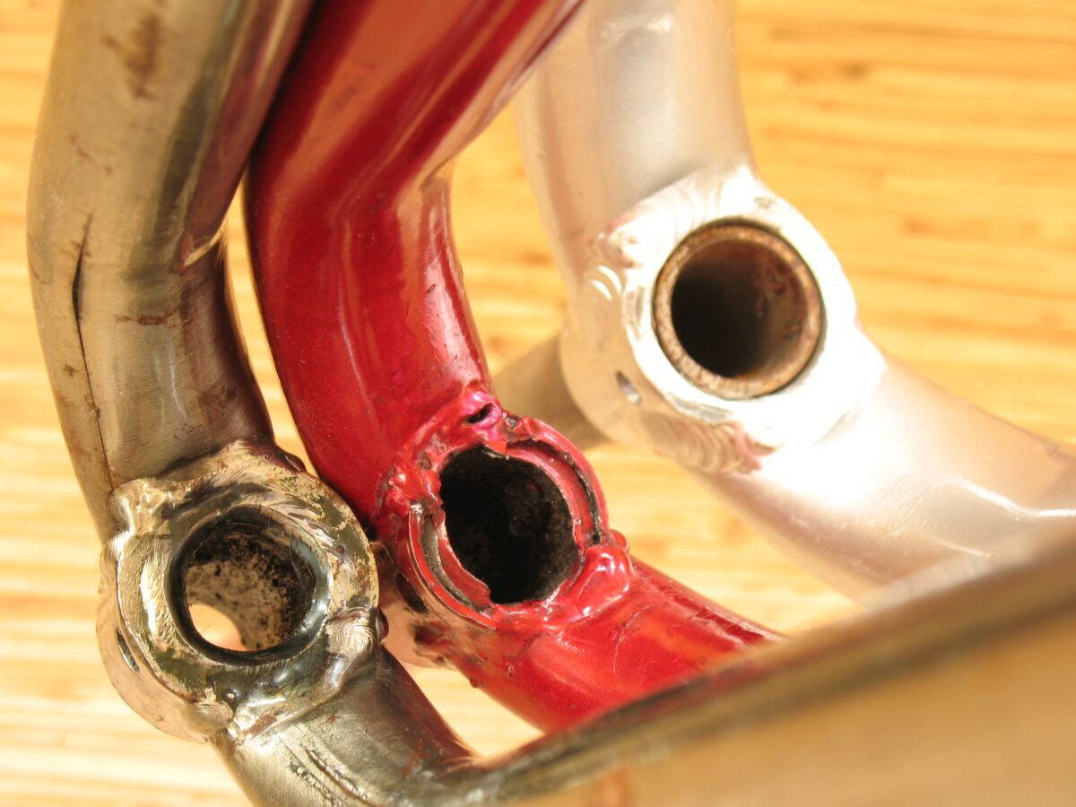

По результатам взвешивания (правда под рукой был только пружинный кантер так что точность относительна)
Топган с неотпиленным штоком но выкрученными брейкбоссами - в районе 900 грамм
Неохвз почти совсем без штока - около килограмма
А красная со всей ее длинной и отпиленным штоком - 800 гр (!)
Заделка штоков

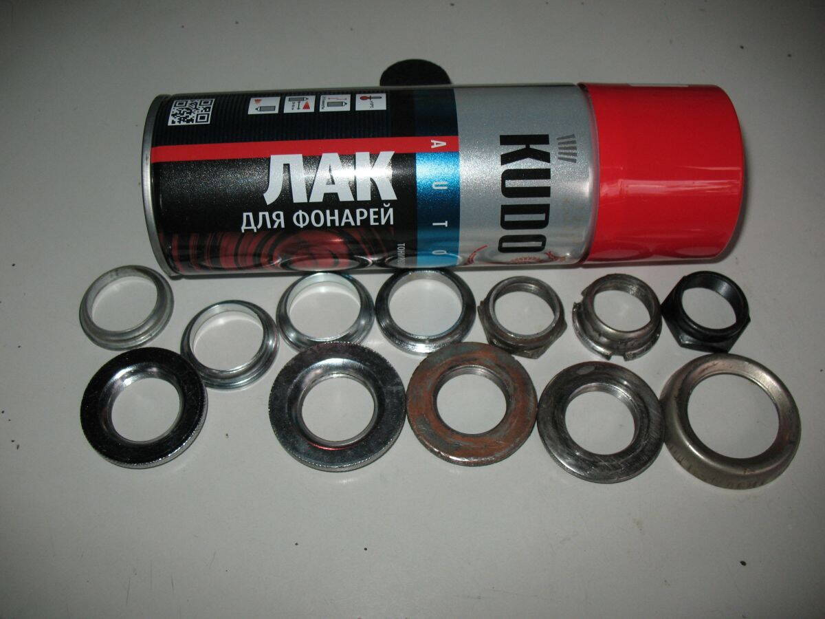

С топганом пара проблемок - первая это то что она серебристая, вторая - чуток не хватает резьбы
Решаться будут как-то так

Вниз не хочется, лучше три сверху чем одна снизу :)
Ну впрочем посмотрим ещё по месту
