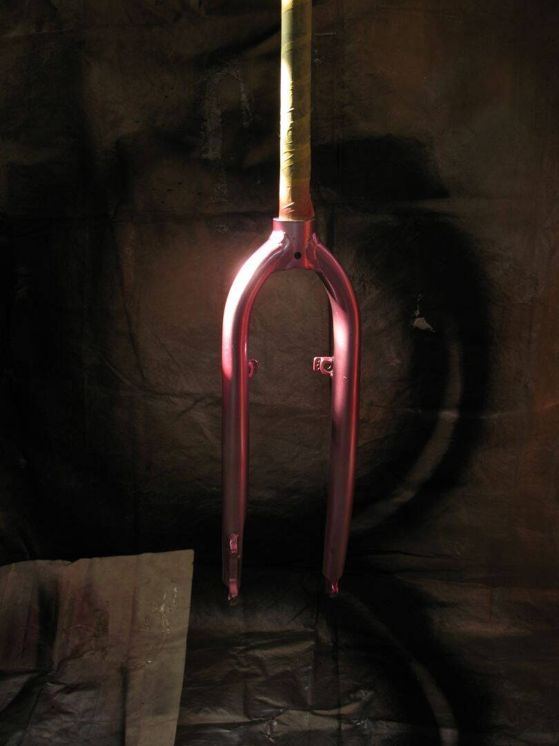

Слова не могут это описать :biker:

как будто покрасили

Да, у меня тоже такое ощущение :)

В роли грунта заводская серебристая краска, я её не снимал. Прямо сверху полупрозрачным красным лаком из баллона на фото выше. Сереряная подложка через него просвечивается. Кэнди ака лессир :smile:
