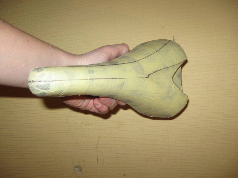

Следующий этап-собственно подготовка к обтяжке
Комментарий к файлу: Кусочками малярного скотча оклеиваем полностью всю поверхность,стараясь чтоб каждый кусочек касался соседнего иначе будет плохо отклеиваться потом.

Комментарий к файлу: Оклеили?Теперь хорошенько пальцами проходимся-приглаживая скотч к поверхности,у меня форма с резкими переходами ,для меня очень важно было покрыть максимально точно весь рельеф.
IMG_9902_новый размер.jpg [ 116 КБ | Просмотров: 2713 ]
Комментарий к файлу: Теперь берем рисовало какое под руку попадеться и рисуем будущие выкройки,форма произвольна,главное чтоб выкройки как можно более ровными в плане плоскости-без сильных скруглений и т. д.Рисуем только половину,ибо симетрично не нарисуете всеравно.Экспериментируйте-я с 7 раза увидел то что хотел.
IMG_9903_новый размер.jpg [ 130.97 КБ | Просмотров: 2713 ]
