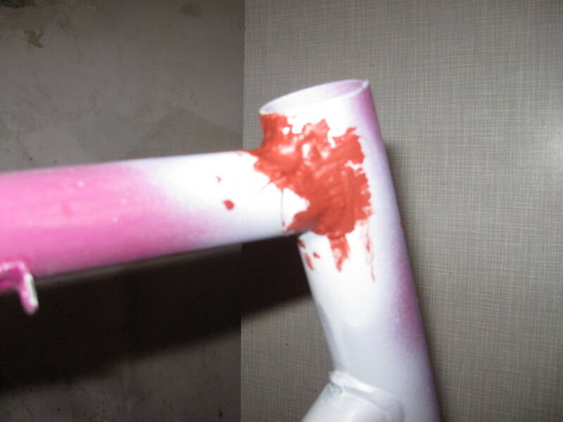

Итак-на данный момент пополнение фото
Комментарий к файлу: Резиновый шпатель-удобный-гибкий-но к нему очень сильно липнет шаклевка делая его бесполезным-приходилось каждых 10 секунд сдирать засохшее ножом.
IMG_9868_новый размер.jpg [ 137.7 КБ | Просмотров: 2748 ]
Комментарий к файлу: Навалил от души
IMG_9872_новый размер.jpg [ 138.71 КБ | Просмотров: 2748 ]
Комментарий к файлу: Высохла-шкурим
IMG_9873_новый размер.jpg [ 127.09 КБ | Просмотров: 2748 ]
Комментарий к файлу: Швы у рулевой
IMG_9881_новый размер.jpg [ 115.75 КБ | Просмотров: 2748 ]
Комментарий к файлу: Косяки видно сразу.
IMG_9883_новый размер.jpg [ 123.31 КБ | Просмотров: 2748 ]
Комментарий к файлу: Высохла полностью-с растояния не так уж плохо
IMG_9884_новый размер.jpg [ 216.19 КБ | Просмотров: 2748 ]

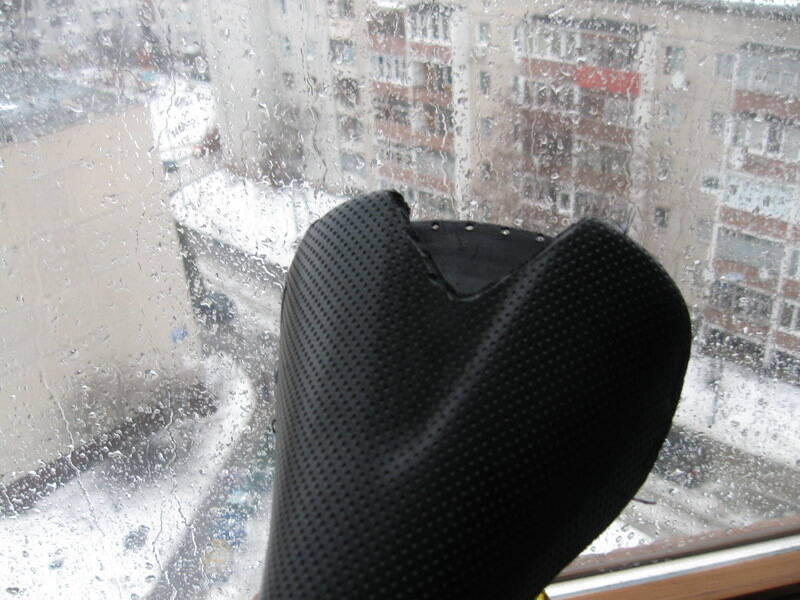

Итак,решил сделать небольшое отступление-тему.
Пока рама сушиться-я принялся за сидение.До начала постройки,я шустрил инет в поисках туториала по перетяжке сидений,к моему большому сожалению я не нашел ничего толкового,всего пару тем на форумах-результаты перетяжки ужасали,колхоз жуткий.Это было не для меня-потому я решил что стоит попробовать самому придумать и сделать все с нуля-потренироваться+человекам польза)
Начнем на примере моего сидения которое я сегодня за вечер изменил в плане формы и сделал новый чехол,для тренировки перед предстоящей работой с кожей.Чехол делал из старых джинс.
Отчет в фото с коментариями к ним:

Финал.
Оговорюсь-это мой первый опыт в таком деле,потому если где накосячил и незаметил этого-поправьте.
Комментарий к файлу: Как по мне,получилось неплохо,чехол лежит как роднойпо сидению-за свои слова отвечаю,но я не натягивал его на основание.Единственный косяк-но он касаеться только моего случае-у меня сложная форма седла-в месте где начинаеться треугольник который имеет уровень пониже основной части седла-из-за швов внутри (там их 3 сходиться в одном месте) есть небольшой бугорок.Немного подпилить наполнитель и будет ок-но мне это не нужно,кожу я буду шить встык.
IMG_9915_новый размер.jpg [ 127.88 КБ | Просмотров: 2709 ]
Комментарий к файлу: Вам осталось подогнуть материал и прибить скобами к основанию изнутри конечно.Но делать надо акуратно и постепенно,заворачивая материал методично-чтоб небыло складок
Надеюсь комуто поможет мой отчет,творите!)
IMG_9916_новый размер.jpg [ 113.3 КБ | Просмотров: 2709 ]
