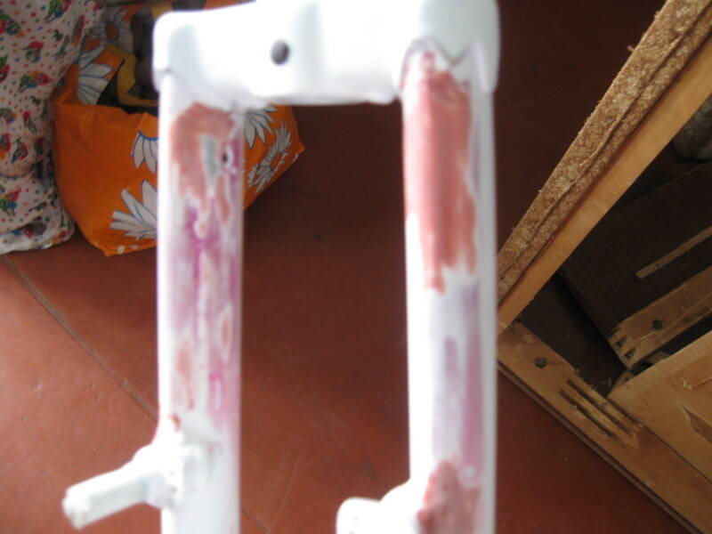

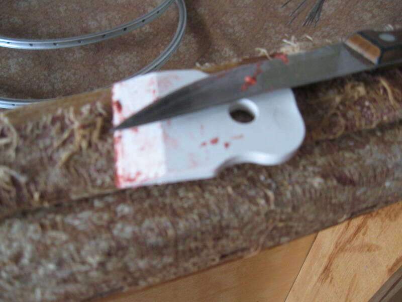

Итак-на данный момент пополнение фото
Комментарий к файлу: Резиновый шпатель-удобный-гибкий-но к нему очень сильно липнет шаклевка делая его бесполезным-приходилось каждых 10 секунд сдирать засохшее ножом.
IMG_9868_новый размер.jpg [ 137.7 КБ | Просмотров: 2746 ]
Комментарий к файлу: Навалил от души
IMG_9872_новый размер.jpg [ 138.71 КБ | Просмотров: 2746 ]
Комментарий к файлу: Высохла-шкурим
IMG_9873_новый размер.jpg [ 127.09 КБ | Просмотров: 2746 ]
Комментарий к файлу: Швы у рулевой
IMG_9881_новый размер.jpg [ 115.75 КБ | Просмотров: 2746 ]
Комментарий к файлу: Косяки видно сразу.
IMG_9883_новый размер.jpg [ 123.31 КБ | Просмотров: 2746 ]
Комментарий к файлу: Высохла полностью-с растояния не так уж плохо
IMG_9884_новый размер.jpg [ 216.19 КБ | Просмотров: 2746 ]

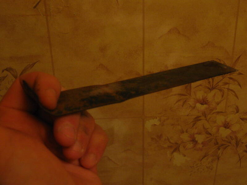

Комментарий к файлу: Если посмотреть на предидущие фото по теме-там видно как я открамсал кусок наполнителя сидения,вот такой железякой я делал поверхность среза ровной,потомучто после обрезания-она выглядела не особо,а мне нужна ровная поверхность,иначе при перетяжке будут видны все бугорки
IMG_9890_новый размер.jpg [ 118.62 КБ | Просмотров: 2710 ]
Комментарий к файлу: Греем железяку
IMG_9888_новый размер.jpg [ 110.31 КБ | Просмотров: 2710 ]

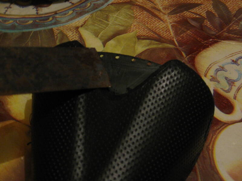

Комментарий к файлу: Вот таким не хитрым способом скругляем и придаем окончательную форму наполнителю.От горячего железа наполнитель плавиться и становиться гладким (работать в распираторе)
IMG_9892_новый размер.jpg [ 141.09 КБ | Просмотров: 2710 ]
Комментарий к файлу: Готово-теперь шилом я начертил часть которую собирался отсечь от пластикового основания.
IMG_9893_новый размер.jpg [ 108.48 КБ | Просмотров: 2710 ]

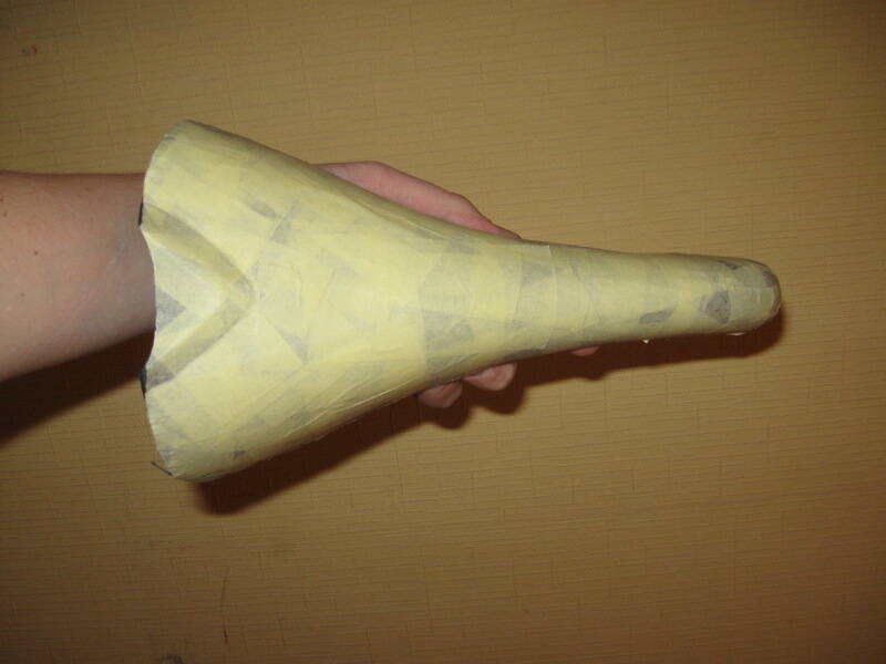

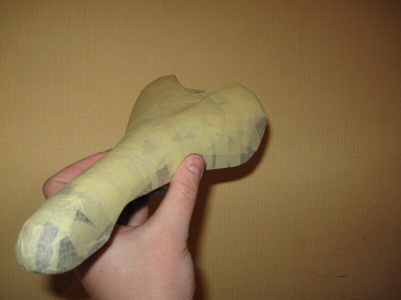

Следующий этап-собственно подготовка к обтяжке
Комментарий к файлу: Кусочками малярного скотча оклеиваем полностью всю поверхность,стараясь чтоб каждый кусочек касался соседнего иначе будет плохо отклеиваться потом.
IMG_9901_новый размер.jpg [ 112.16 КБ | Просмотров: 2710 ]
Комментарий к файлу: Оклеили?Теперь хорошенько пальцами проходимся-приглаживая скотч к поверхности,у меня форма с резкими переходами ,для меня очень важно было покрыть максимально точно весь рельеф.
IMG_9902_новый размер.jpg [ 116 КБ | Просмотров: 2710 ]

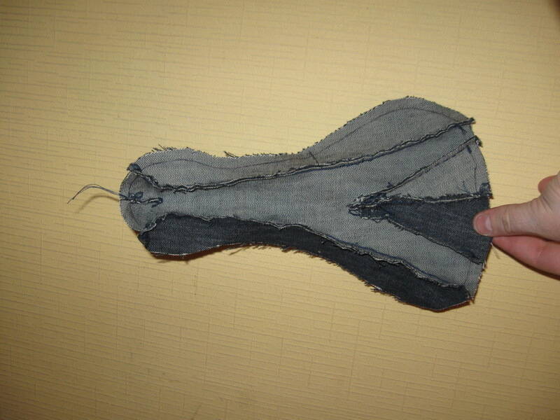

Продолжаем
Комментарий к файлу: К материалу (в моем случае джинс-ибо просто под руку попали,их не жалко и это пробная обтяжка),прикладываем наши выкройки,не клеим сразу куском а постепенно начиная с одного края-чтоб ровно лягло.Обводим рисовалом,вырезаем естественно оставляя припуск,я оставлял сантиметр
IMG_9906_новый размер.jpg [ 214.27 КБ | Просмотров: 2709 ]
Комментарий к файлу: Так же проделываем со всеми выкройками.Среднюю я перенес на другой кусок скотча отразив зеркально-чтоб была одна выкройка а не две.Итак мы готовы к сшиванию.
IMG_9907_новый размер.jpg [ 237.8 КБ | Просмотров: 2709 ]
Комментарий к файлу: Шьем кто как умеет (но лучше найти в инете крепкие швы)-то как шил я-единственный способ который знаю,кожу буду шить встык.
IMG_9908_новый размер.jpg [ 166.17 КБ | Просмотров: 2709 ]
Комментарий к файлу: Готово,далее проглаживаем швы изнутри,в случае с кожей если она шьеться как здесь швы простукиваються молотком-но без фанатизма.
IMG_9910_новый размер.jpg [ 167.89 КБ | Просмотров: 2709 ]

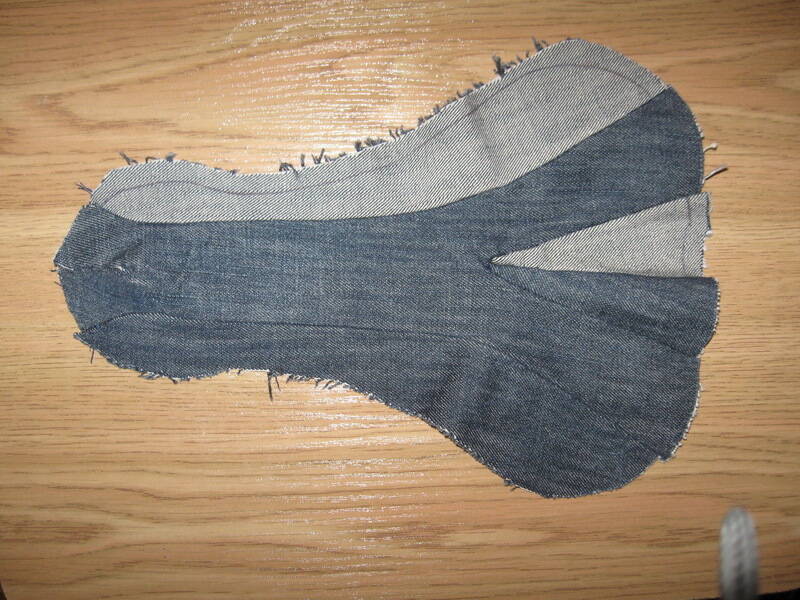

Комментарий к файлу: Результат проглаживания-швы ровные и красивые с лицевой стороны
IMG_9913_новый размер.jpg [ 235.34 КБ | Просмотров: 2709 ]
