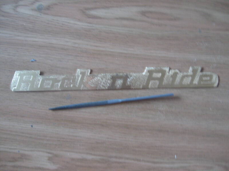

Решил что наклейки на раму это не для меня,пошел трудным путем,накладки на раму из метала,а именно из латуни.В силу особеностей рамы возможность сделать накладку чтоб её не закрывали тросики есть только в двух местах-на рулевой,и на верхней трубе рамы справа.
Проделаное мной конечно можно было сделать и быстрее и лучше,но я решил делать все вручную-упертый.
Отчет проделаного на данный момент в фото.
Комментарий к файлу: Купился кусок милиметровой латуни,в виде полосы.Надписи были готовы в голове давно,набрал на компе подобрав шрифт,распечатал,бумагу на двусторонний скотч и на металл (возиться с оракалом и плоттером-не было ни желания ни времени-один листик печатать врятли взялись бы),прямо по бумаге дремелем провел контуры,отрывал бумагу постепенно-мешалась.

Комментарий к файлу: Все буквы обведены,лишнее поле заштриховано-но тут столкнулся с проблеммой-штрихи под разными углами,в одном направлении нереально штриховать,отсюда при освещении под разными углами все поле было в "пятнах".
IMG_9986_новый размер.jpg [ 168.17 КБ | Просмотров: 3277 ]
Комментарий к файлу: Выход был найден незамедлительно-просто стал ставить точки по всей плоскости поля,где нету букв,точка она и есть точка под любым освещением потому проблемма исчезла,по структуре похоже на краску хамерайт+под любым углом освещения все поле ровно "залито".В общем все,осталось вырезать и приспособить на место.Будет на верхней трубе рамы сверху.
Конечно можно было поклеить все оракалом порезаным на плотере,и пройтись пескоструйкой-былоб и акуратней,и быстрей.Но-лично мне просто приятно было создавать это своими руками.Завтра сделаю шильдик на рулевую.

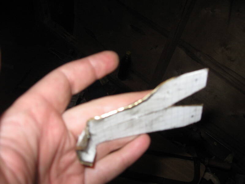

Комментарий к файлу: Накладка на раму-вырезана по форме,ножовкой,доправлена напильником.

Комментарий к файлу: Изгибание таблички,соковыжымалка послужила тисками (можно поржать),-накладка,сверху старый подседел,долго и муторно затягивал винт-все получилось,хотя доправлять изгиб пришлось притягивая табличку хомутами металичискими,к тому же подседелу и круглой палке меньшего диаметра.

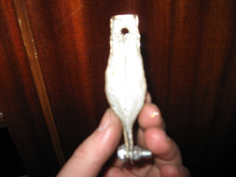

Крепление фары
Комментарий к файлу: Купил ретро фару (случайно наткнулся),крепление не подошло-решил сделать свое-из той же латуни.Пару раз рисовал на бумаге форму опираясь на фото из инета,с какого то раза удалось,перенес на латунь-ну и понеслась-резал сгибал и т. д.

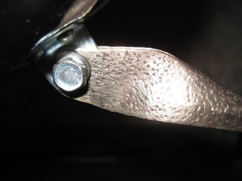

Комментарий к файлу: Меня понесло в плане внешнего вида+хотелось попробовать что-то новое.Решил сделать тиснение на седле,никогда раньше таким не занимался,как и травлением..Итак-изготовление клише из латуни на фото.Все по старому-трафарет на двусторонний скотч,обрезаем лишнее.
IMG_0031_новый размер.jpg [ 179.81 КБ | Просмотров: 3169 ]
