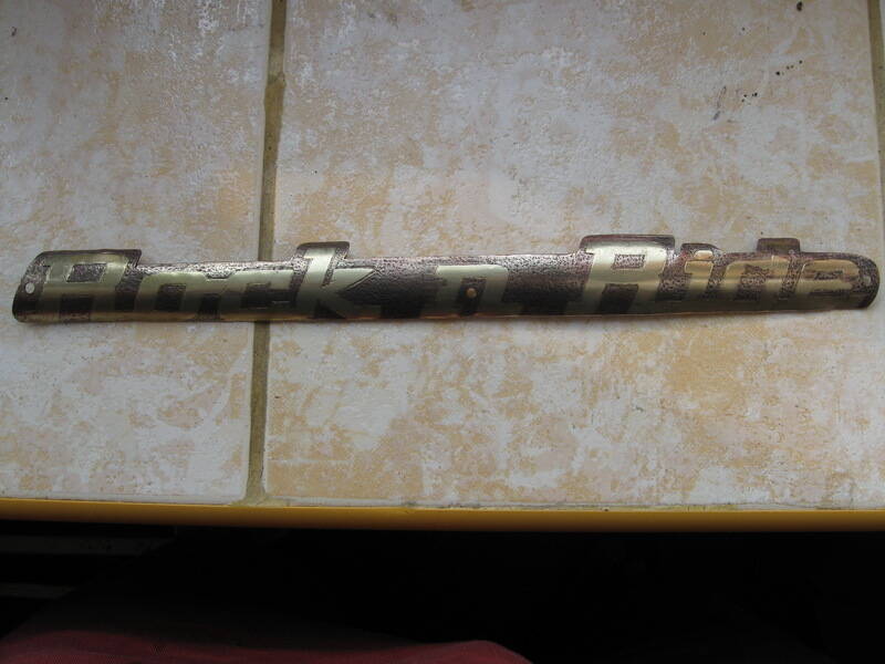

Итак-учитывая то что я стилизирую велосипед под старину,не обойтись без....латуни конечно же.
Решил что наклейки на раму это не для меня,пошел трудным путем,накладки на раму из метала,а именно из латуни.В силу особеностей рамы возможность сделать накладку чтоб её не закрывали тросики есть только в двух местах-на рулевой,и на верхней трубе рамы справа.
Проделаное мной конечно можно было сделать и быстрее и лучше,но я решил делать все вручную-упертый.
Отчет проделаного на данный момент в фото.
Комментарий к файлу: Купился кусок милиметровой латуни,в виде полосы.Надписи были готовы в голове давно,набрал на компе подобрав шрифт,распечатал,бумагу на двусторонний скотч и на металл (возиться с оракалом и плоттером-не было ни желания ни времени-один листик печатать врятли взялись бы),прямо по бумаге дремелем провел контуры,отрывал бумагу постепенно-мешалась.
IMG_9981_новый размер.jpg [ 217.69 КБ | Просмотров: 3281 ]
Комментарий к файлу: Процесс
IMG_9984_новый размер.jpg [ 184.13 КБ | Просмотров: 3281 ]
Комментарий к файлу: Все буквы обведены,лишнее поле заштриховано-но тут столкнулся с проблеммой-штрихи под разными углами,в одном направлении нереально штриховать,отсюда при освещении под разными углами все поле было в "пятнах".
IMG_9986_новый размер.jpg [ 168.17 КБ | Просмотров: 3281 ]
Комментарий к файлу: Выход был найден незамедлительно-просто стал ставить точки по всей плоскости поля,где нету букв,точка она и есть точка под любым освещением потому проблемма исчезла,по структуре похоже на краску хамерайт+под любым углом освещения все поле ровно "залито".В общем все,осталось вырезать и приспособить на место.Будет на верхней трубе рамы сверху.
Конечно можно было поклеить все оракалом порезаным на плотере,и пройтись пескоструйкой-былоб и акуратней,и быстрей.Но-лично мне просто приятно было создавать это своими руками.Завтра сделаю шильдик на рулевую.
IMG_9988_новый размер.jpg [ 203.25 КБ | Просмотров: 3281 ]

Комментарий к файлу: Накладка на раму-вырезана по форме,ножовкой,доправлена напильником.
IMG_9995_новый размер.jpg [ 121.83 КБ | Просмотров: 3212 ]
Комментарий к файлу: Попытка сделать шильдик-провалена,слишком мелкие линии,даже самой маленькой насадкой на дремель криво получаеться,тут нужен оракал и плоттер уже.
IMG_9991_новый размер.jpg [ 111.52 КБ | Просмотров: 3212 ]
Комментарий к файлу: Изгибание таблички,соковыжымалка послужила тисками (можно поржать),-накладка,сверху старый подседел,долго и муторно затягивал винт-все получилось,хотя доправлять изгиб пришлось притягивая табличку хомутами металичискими,к тому же подседелу и круглой палке меньшего диаметра.
IMG_9996_новый размер.jpg [ 140.92 КБ | Просмотров: 3212 ]
Комментарий к файлу: Начало сборки
IMG_9998_новый размер.jpg [ 153.7 КБ | Просмотров: 3212 ]
Комментарий к файлу: На колесах,переднее не накачано.
IMG_9999_новый размер.jpg [ 182.5 КБ | Просмотров: 3212 ]

Табличка была прикинута к раме,все хорошо да вот както сливались буквы с фоном таки,не нравилось мне+хотелось придать детали более старого вида.Решил раз уж делать то делать нормально.Было решено пойти путем травления.
Отчет в фото.
Комментарий к файлу: Вот как было
IMG_0007_новый размер.jpg [ 180.38 КБ | Просмотров: 3210 ]
Комментарий к файлу: Поклеил табличку скотчем,буквы оставил-а поле которое надо потравить обрезал (скотч)
IMG_0008_новый размер.jpg [ 148.25 КБ | Просмотров: 3210 ]
Комментарий к файлу: Далее-вот такая приблуда-блок питания+кулер(грееться) 3 Ам,12 В.
IMG_0009_новый размер.jpg [ 232.76 КБ | Просмотров: 3210 ]
Комментарий к файлу: Одна из клем подаеться на деталь,во вторую зажимаеться кусок тряпки или ватки,мокаеться в очень соленую воду.
IMG_0010_новый размер.jpg [ 114.94 КБ | Просмотров: 3210 ]
Комментарий к файлу: Вуаля-просто водим ваткой по детали,заклееное скотчем не травиться,а нужное поле травиться.Процесс быстрый.На фото один проход ваткой
IMG_0011_новый размер.jpg [ 155.82 КБ | Просмотров: 3210 ]
Комментарий к файлу: Если перекинуть клемы,травиться по другому както,с одной поверхность медного цвета с другой черного,мне понравилось черное.Темное смываеться водой и руками просто-немного повозив пальцами по запчасти,отодрал скотч и смыл темный налет.Результат травления на фото,запчасть выглядит более старо,надпись выделяеться.Я доволен,в некоторых местах скотч приотсталот надписи потому потравилось и там но не сильно,после фото я снял налет в тех местах с надписи 2500 наждачкой.
IMG_0015_новый размер.jpg [ 159.75 КБ | Просмотров: 3210 ]
Комментарий к файлу: НА фото травление с поменяными клемами.
IMG_0013_новый размер_новый размер.jpg [ 195.34 КБ | Просмотров: 3210 ]
