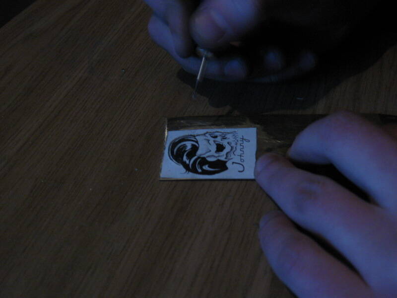

Комментарий к файлу: Купился кусок милиметровой латуни,в виде полосы.Надписи были готовы в голове давно,набрал на компе подобрав шрифт,распечатал,бумагу на двусторонний скотч и на металл (возиться с оракалом и плоттером-не было ни желания ни времени-один листик печатать врятли взялись бы),прямо по бумаге дремелем провел контуры,отрывал бумагу постепенно-мешалась.
IMG_9981_новый размер.jpg [ 217.69 КБ | Просмотров: 3278 ]

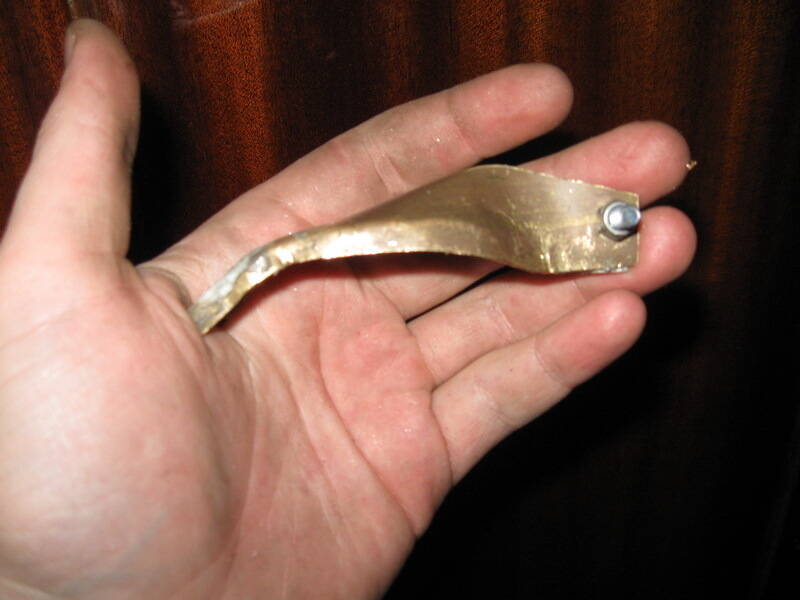

Комментарий к файлу: Накладка на раму-вырезана по форме,ножовкой,доправлена напильником.
IMG_9995_новый размер.jpg [ 121.83 КБ | Просмотров: 3209 ]

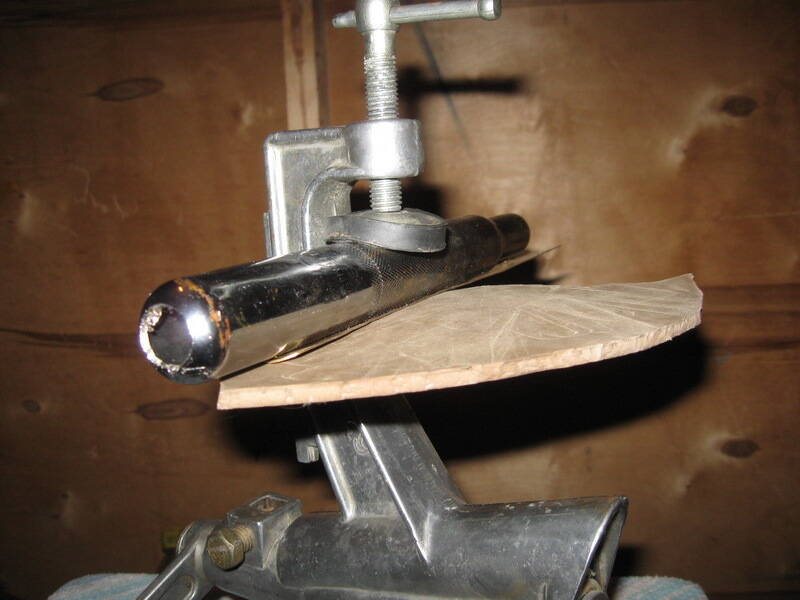

Комментарий к файлу: Изгибание таблички,соковыжымалка послужила тисками (можно поржать),-накладка,сверху старый подседел,долго и муторно затягивал винт-все получилось,хотя доправлять изгиб пришлось притягивая табличку хомутами металичискими,к тому же подседелу и круглой палке меньшего диаметра.
IMG_9996_новый размер.jpg [ 140.92 КБ | Просмотров: 3209 ]

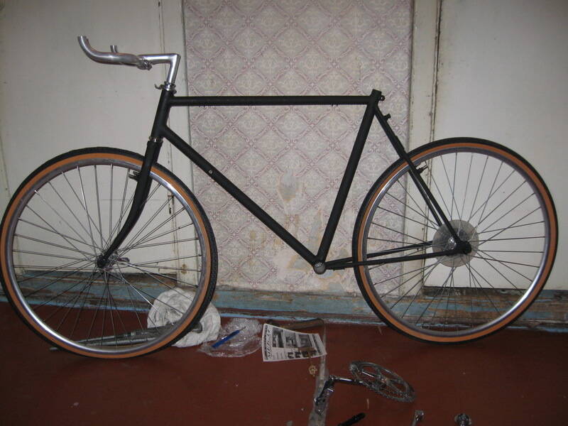

Комментарий к файлу: Начало сборки
IMG_9998_новый размер.jpg [ 153.7 КБ | Просмотров: 3209 ]
Комментарий к файлу: На колесах,переднее не накачано.
IMG_9999_новый размер.jpg [ 182.5 КБ | Просмотров: 3209 ]
