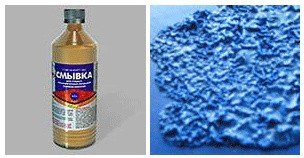

Первым шагом нам необходимо подготовить раму к грунтовке и покраске, а именно избавиться от старого слоя краски. Для того чтобы “смыть “ старый окрас на раме нам понадобится специальное средство – смывка для старой краски. В наши дни найти такое средство не составит труда, тут выбор зависит от вашего бюджета, покупайте не самую дешевую, а попросите консультанта подобрать оптимальное средство для ваших намерений. Это средство представляет собой геле-подобную субстанцию, которую необходимо мазать кисточкой на раму. Обязательно делайте это на свежем воздухе и в резиновых перчатках, соблюдайте правила безопасности, так как это средство является едким.
Как снять краску с рамы велосипеда? И так, намазываем кисточкой на велосипедную раму средство для снятия краски. Выжидает 10-15 минут (читайте инструкцию средства), затем металлическим скребком счищаем слой старой краски, которая “скукожилась” от химического воздействия средства. Эту операцию необходимо повторять до тех пор, пока краска не слезет до металла, 2-4 раза. Чем качественнее сдерете старую краску, тем лучше это будет для новой краски, не стоит халтурить на этом деле.
