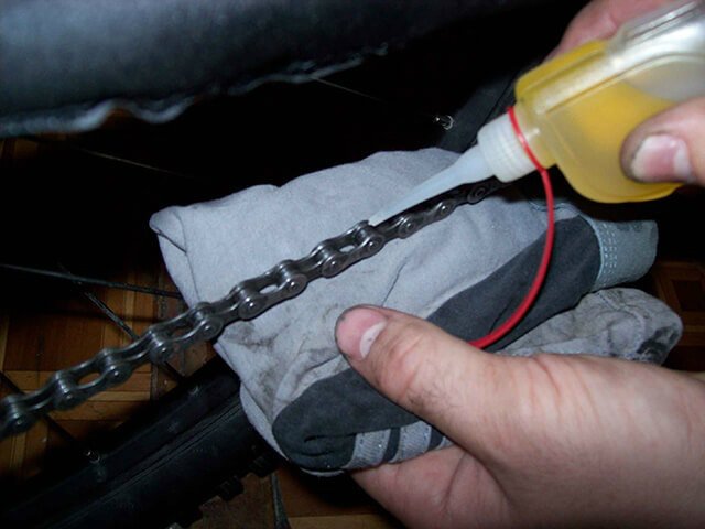

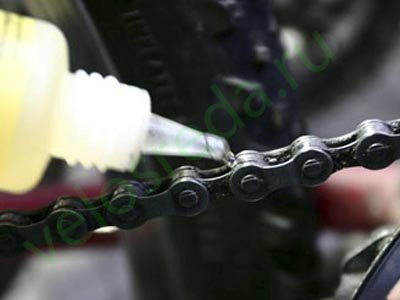

Итак, процедура лечения:

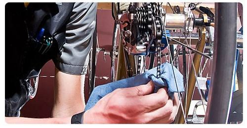

·         Очищаем цепь, звезды, ролики переключателя (заднего), кассету (задние звезды) от песка или засохшей грязи
·         Берем смазку (по консистенции должна быть в меру густая, но не гуще литола), лучше взять специализированную велосмазку или на крайний случай так называемую веретенку (масло для швейных машинок)
·         При помощи пипетки начинаем смазывать цепь: капаем по 1 капле на внутреннюю часть звена цепи (т.е. на сторону цепи, которая соприкасается с компонентами трансмиссии)
·         Убираем излишек смазки тряпкой
·         Даем просохнуть от 5 до 15 мин
·         Все готово – теперь Вы снова на седле и можете наслаждаться свободой передвижения на велосипеде.

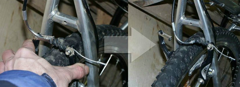

С растянутым тросом все просто – откручиваем болт крепления троса и сжимаем колодки. Дефект ручки все тоже самое – Вы уж точно его увидите. А что делать с колодками? Есть два решения этой проблемы:
·         Свести колодки при помощи натяжителя на ручке (алюминиевый болт обычно серебряного цвета), при откручивании Вы дотягиваете трос тормоза, тем самым сводите колодки ближе к тормозной поверхности. Ничего сверхъестественного здесь нет и это можно сделать в домашних условиях. Но это не всегда решение проблемы, так как ресурс колодок ограничен.

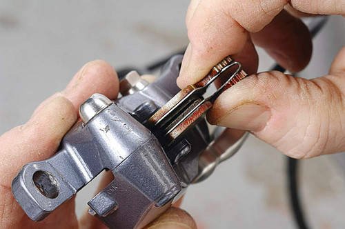

·         Произвести замену тормозных колодок:
а) если это механические дисковые тормоза, то следует снять Ваши колодки (обычно для этого необходимо открутить трос тормоза чтобы развести колодки, вытащить колесо и верхними направляющими вытащить колодки из машинки) и после этого с примером (обязательно) и купить аналогичный размер. Процедура установки обратная, и кстати множество видео есть на видеохостингах по этому поводу.
б) если это обычные ободные тормоза как их в народе называют, то достаточно просто пойти и купить аналогичные (фирма особо не важна), но размер играет большую роль, так как чем больше площадь соприкосновения, тем соответственно лучше качество торможения.
