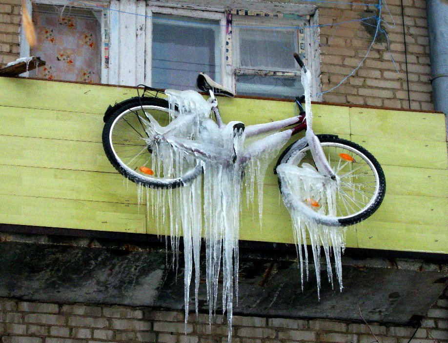

Для многих людей единственным местом, куда можно отложить велосипед на зимнее хранение, является балкон. Если он не застеклён, то просто выкатить на него велосипед ─ это всё равно, что выкинуть его на улицу. Некоторые, очевидно, имеющие возможность купить новый велик, идут ещё дальше ─ вывешивают свой транспорт за борт балкона или лоджии.

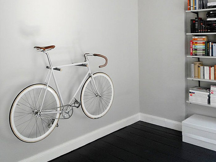

Гараж или сарай являются хорошими вариантами для зимовки велосипеда. А если в гараже, учитывая машину, недостаточно места для ещё одного транспорта, то любой велик можно повесить на стену.

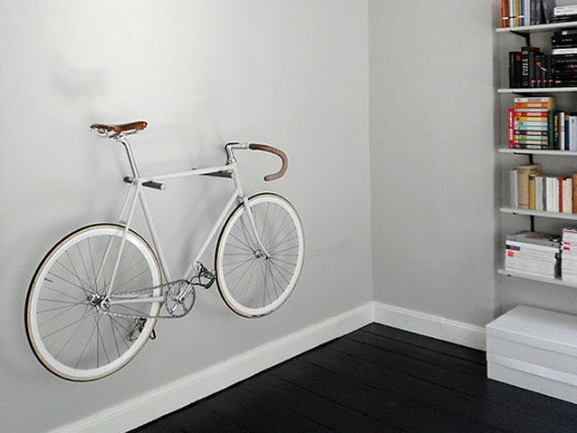

Самодельную вешалку лучше сделать из дерева или пластмассы, дабы не поцарапать раму при зацеплении велосипеда на ней. Правильно подвешивать двухколёсный транспорт за раму, а не за руль и седло или за колёса.
В магазинах можно приобрести как доступную каждому вешалку в виде крюков, так и более дорогую стойку. Конструкция в виде стойки крепкая и замечательно экономит пространство, ведь она опирается на пол и крепится к стене, а также позволяет закрепить сразу два велосипеда один над другим.
Очень хорошие места для хранения
Идеальным местом хранения велосипеда является квартира, но в этом случае остается проблема компактного размещения транспорта. Не следует также располагать велик вплотную к обогревательным приборам, поскольку сухой воздух и высокая температура нанесут вред покрышкам и сальникам вилки.
Как ни странно, удобно хранить разобранный транспорт под кроватью или диваном, там он никому не помешает. Также можно сберечь место в квартире, если подвесить велосипед на вешалку.

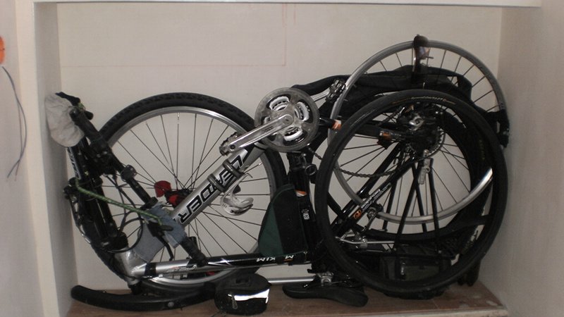

Частичная разборка велосипеда
Если нет желания запачкать руки, тогда можно просто выкрутить педали и зацепить их с обратной стороны шатунов, снять переднее колесо и крыло, а руль повернуть на 90 градусов по отношению к раме.
Опускать подседельный штырь вместе с седлом не стоит, он вставляется в трубу рамы слишком плотно и если его вдавливать вниз, вращая по сторонам, на нем появляются царапины. Лучше потянуть седло и штырь вверх и снять их.
При желании положить велосипед под кровать, на антресоль, за шкаф, потребуется снять, кроме всего вышеперечисленного, и заднее колесо. Висящую на раме цепь также нужно снять и положить в пакет, коробок с крышкой или закрывающуюся банку.
Чтобы с наступлением весны не пришлось сметать пыль с велосипеда, его нужно накрыть тканью или бумагой.
