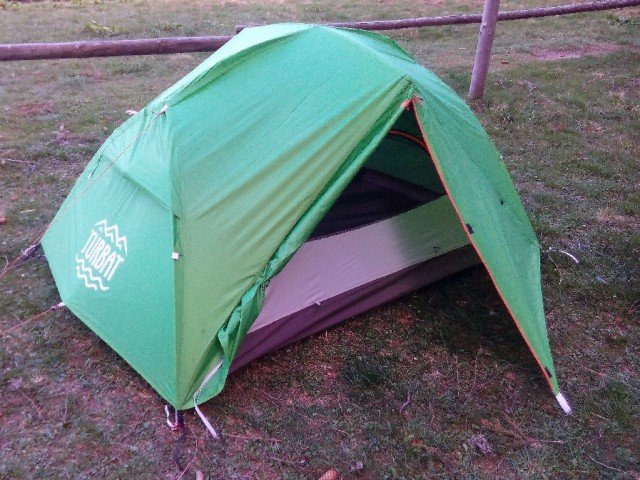

     Український бренд Турбат потішив черговою новинкою - двомісним сучасним наметом Шанта. Він фактично майже копія новинки 2016 р. - намету Latundr.
     Чому майже? Шанту зробили доступнішою по ціні (за рахунок простіших матеріалів) + внесли покращення по відгукам тестувань Латундру.
Шанта та пончо-тент Мольфар, розкладений як штормовий намет.

     Якщо добавлю, що обидва намети мають хабову конструкцію, яку придумала фірма-виробник дуг DAC, і її активно використовують визнані лідери аутдоріндустрії, то зрозуміло, чому новинка 2017 - Shanta,- заслуговує на увагу.
     Тож беру її в мандрівку хребтом та полонинами до Кукула. Погода сира - дощі давали мало просвітку сонцю,- саме те, щоб перевірити намет.

Верхній тент:
     68 D поліестер WR 3000 мм.
     Точаться дебати між прихильниками світлих та темних кольорів. Зазначу тільки, що даний світлозелений добрий тим, бо на ньому практично не видно підсохшого бруду, якого, погодься, за час тривалої мандрівки не уникнути.
     Фіксується тент до каркасу теж червоними люмінієвими скобами на стропах із пластиковими пряжками YKK - під низ скоб внутрішнього намету просто до закінчення дуг.
     Тентом можна побавитись - зняти з половини каркасу, а то й зовсім. Чи навпаки - поставити без внутрішнього намету як захист від сонця чи як легкохідний варіант. Все залежить від твоїх потреб та погоди.
     Якщо ж скрутити обидві половини вхідного тенту, то отримаєш панорамний огляд на красоти (сподіваюсь, ти ж в правильному місці поставив намета?). Якщо нагадаю про широкі арочні внутрішні дверцята, то з комфортом можеш сидіти в середині ніжками назовні, обіймаючи подругу та споглядаючи захід сонця... (бажаючим подругам прошу писати в приват)))
     Для використання в сурових умовах пришиті ще стропи по кутах схилів намету для кріплення додаткових відтяжок.

     На торцях Шанти є по вентиляційному віконечку із сіткою, що підпитаються стійкою, і які, звісно ж, при потребі можна закрити. Зважаючи, що тентові блискавки мають по два бігунки, є можливість привідкрити входи зверху для додаткової вентиляції чи щоб визирнути, яка погода надворі. З практики, вентиляція добра - мандрували в сиру погоду, але тепло не видувало і в той же час надмірного конденсату не було.
Якість:
     Пошито відмінно - шви рівненькі, ніде нічого не стирчить. Фурнітура теж відповідна: YKK, відтяжки та хлястики 1,8 мм. оранжевого кольору із світловідбивними смужками, що вже стало стандартом у Турбату. Вся фурнітура продумана і підібрана з мінімальною вагою. Всі місця із підвищеним навантаженням посилено додатковим матеріалом та швами. Спеціально не рвав, але певен, що вітрові/снігові навантаження витримають.
Підсумовуючи:     Shanta Turbat - вдала золота середина. Якщо Руна 2 - для тих, хто мандрує нечасто та недовго, а Латундр - для професійних туристів, для яких важливі мінімальна вага та об'єм, то Шанта запропонує простір, комфорт та якість за прийнятну ціну, для тих, хто подорожує багато та тривало. До речі, в ньому використали ті ж матеріали, що й у Руні 2 (окрім каркасу).
     Перевірена конструкція, просторий внутрішній намет, великі тамбури, місткі кишені, увага до дрібниць, якість виконання - все це заслуговує на тверду оцінку відмінно в даній ціновій категорії. Приємно те, що розроблений намет в Україні.
     Плюс добавило б наявність ремкомплекту та краплеподібні двері внутрішнього намету. На жаль, на сайті не знайшов гарантійного терміну від виробника - сподіваюсь, він є і тривалий.
