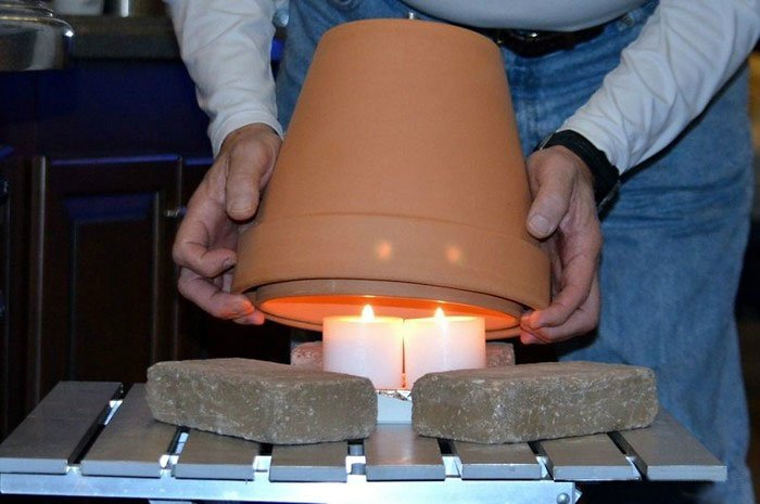

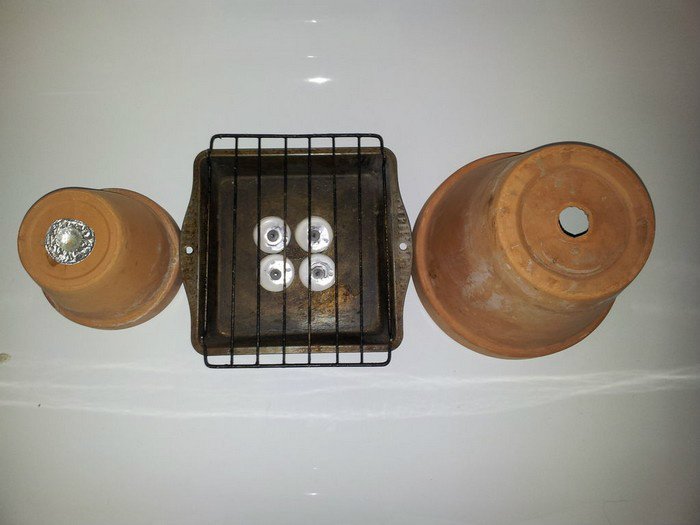

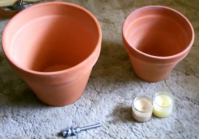

Чтобы сделать простейший обогреватель, вам понадобятся:
1. Два (или больше) керамических горшка для цветов разного размера;
2. Чайные свечи (2-4 штуки);
3. Противень или глубокая тарелка;
4. Решётка-гриль;
5. Если размер решётки сильно превышает противень или другую выбранную ёмкость, понадобятся 2 кирпича или другая опора (только, пожалуйста, не используйте книги! Не из любви к литературе напоминаем, а ради вашей безопасности);
6. Алюминиевая фольга.

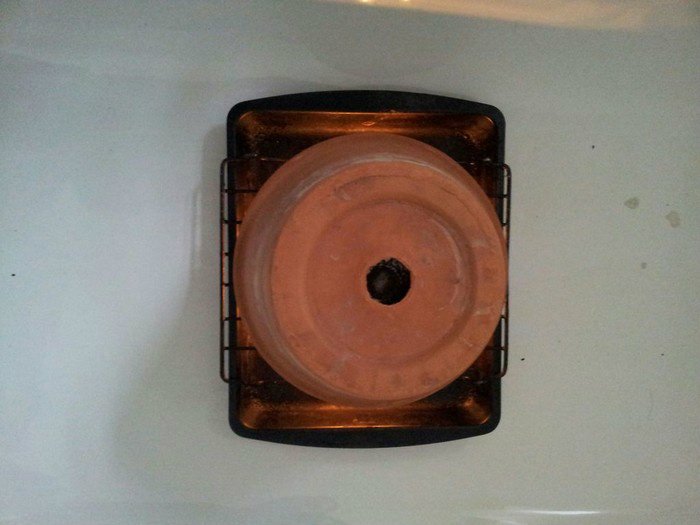

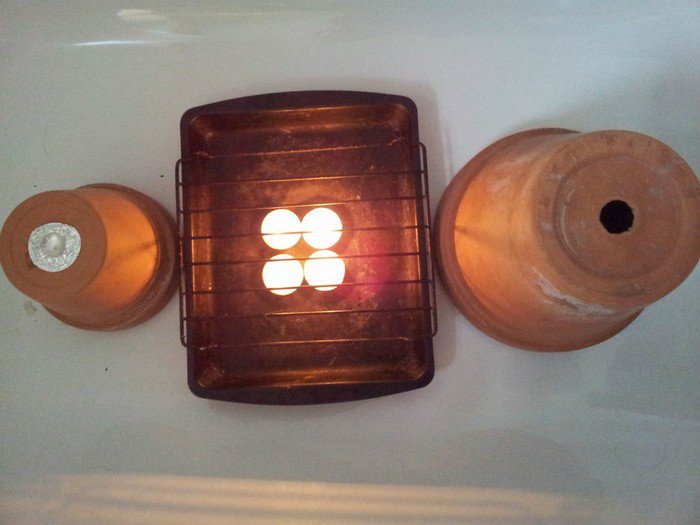

Шаг 1
Свечи расположите в ёмкости и зажгите. Сверху накройте решёткой.

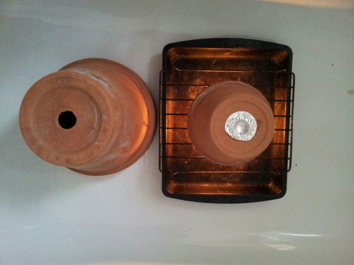

Шаг 2
Горшок меньшего размера поставьте на решетку донышком вверх. Но перед этим обязательно закройте отверстие в его дне алюминиевой фольгой.
Шаг 3
Накройте горшок с фольгой горшком большего размера. Обогреватель готов.
Несмотря на примитивность, тепла такой обогреватель выделяет предостаточно. А горшки буквально накаляются. Так что ни за что не прикасайтесь к ним голыми руками, пока свечи полностью не догорят и посуда не остынет. Кстати, о свечах. Именно от длительности их горения будет зависеть, как долго самодельное устройство будет согревать ваше жилище.
Только, пожалуйста, не забывайте о правилах пожарной безопасности.
