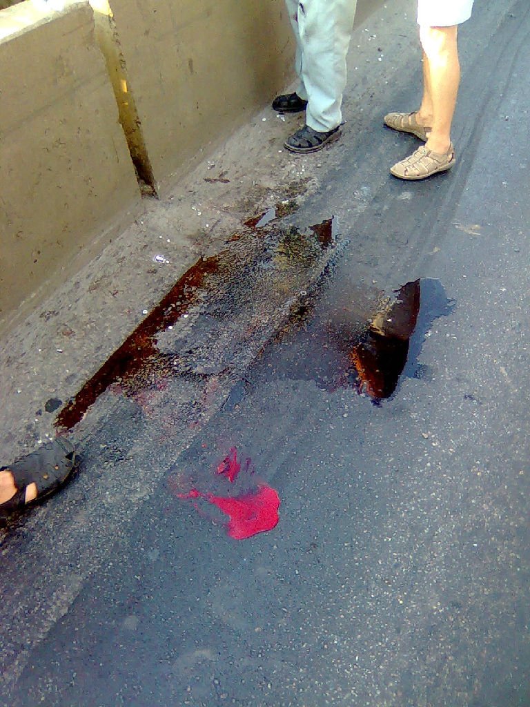

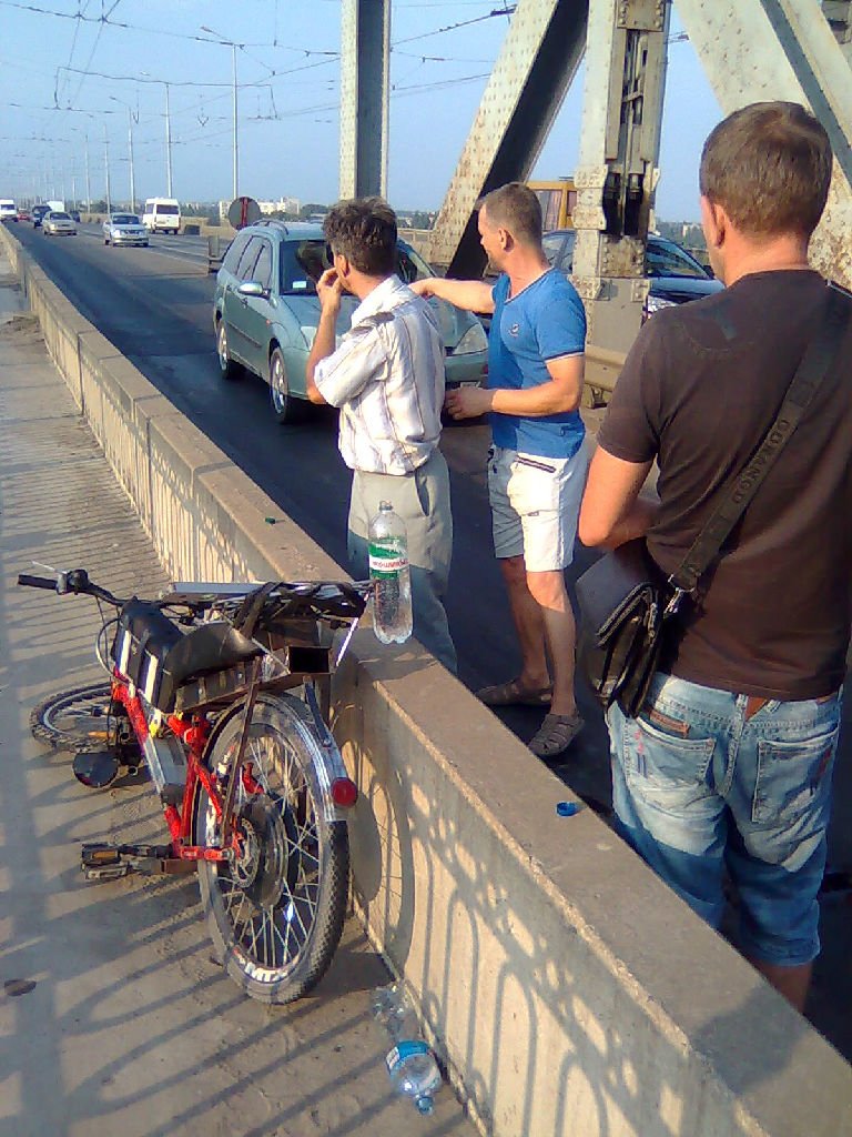

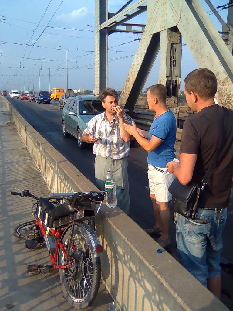

Еду я вечером домой с работы навстречу движению по пешеходной дорожке моста (да не по правилам, но ПДД и реальная жизнь часто не стыкуются), погруженный в размышления о краеугольных камнях вселенной, и вдруг замечаю впереди какое-то необычное движение. Смотрю туда и вижу как что-то непонятное упало перед автомобилем на дорогу. Я сначала решил, что это упал груз с крышного багажника. Подехав ближе, увидел неподвижное тело мужчины, лежавшее, вытянувшись во весь рост, лицом вниз, приваленное чем-то велосипедообразным. Легковик, ехавший следом, успел остановиться, благо на этом участке моста скорость значительно снижается из-за узкого проезда в подъемной части. Из него вышли двое парней. Один из них вызывал неотложку. Вместе мы смогли распутать тело и транспортное средство. ТС было заброшено на пешеходную дорожку. Пока я доставал из рюкзака травматическую аптечку, тело начало шевелиться и пытаться подняться на ноги, и не реагировало на просьбы не двигаться. Пришлось на него рявкнуть, чтобы сидело. В остановившемся автомобиле ничего из медикаментов не было, вообще! Чтобы обмыть ссадины, пришлось отдать и полбутылки воды. Потом откуда-то принесли еще бутылку - то ли в багажникке нашли, то ли дали из проезжающей мимо машины.Пока тело продолжало приходить в сознание, оказалось, что наиболее сильно пострадала левая бровь, на которой голова проехала по асфальту около двух метров. Это была сплошная рана с висящими лоскутками кожи - теперь ясно откуда такая лужа крови на асфальте. Я не стал подробно рассматривать рану, промыл ее перекисью и выдал стерильный марлевый тампон в вымытую руку, чтобы прижать рану. К этому времени выяснилось, что тело зовут Саша и что Саша здорово приложился головой об дорогу - спрашивал одно и то же по несколько раз. Я, побывав в подобной ситуации в главной роли, знал, что будет масса повторяющихся вопросов, поэтому с третьего повтора не отвечал уже, а ребята из машины не могли понять в чем дело и каждый раз пытались обьяснить Саше, что произошло. "Вы вон там подпрыгнули, а затем упали..." - повторяли они, указывая на небольшую возвышенность на стыке плит моста.

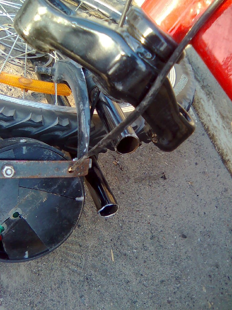

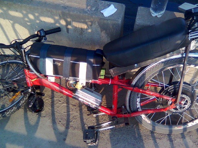

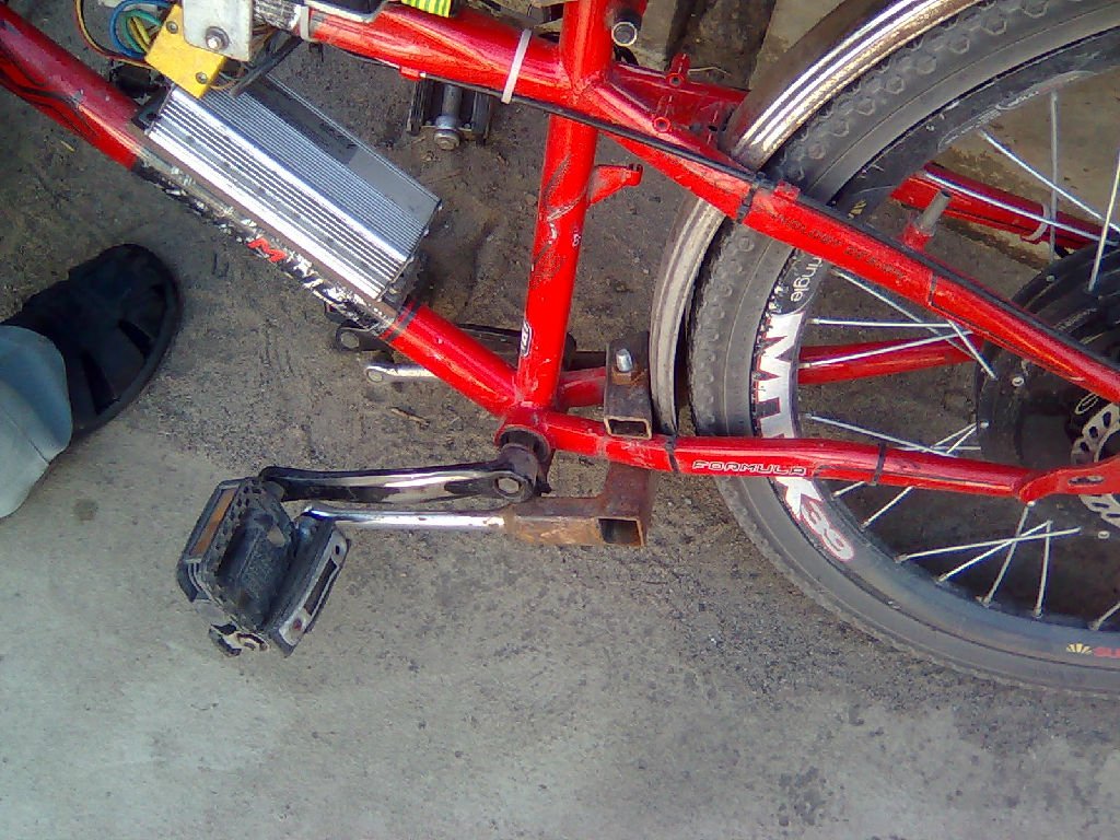

Осмотр того, на чем передвигался пострадавший, все прояснил - пострадал он от собственной глупости/жадности или того и другого вместе. Ситуация усугублялась еще и постоянным непреодолимым желанием приложения к чему-нибудь его не очень ровных рук.

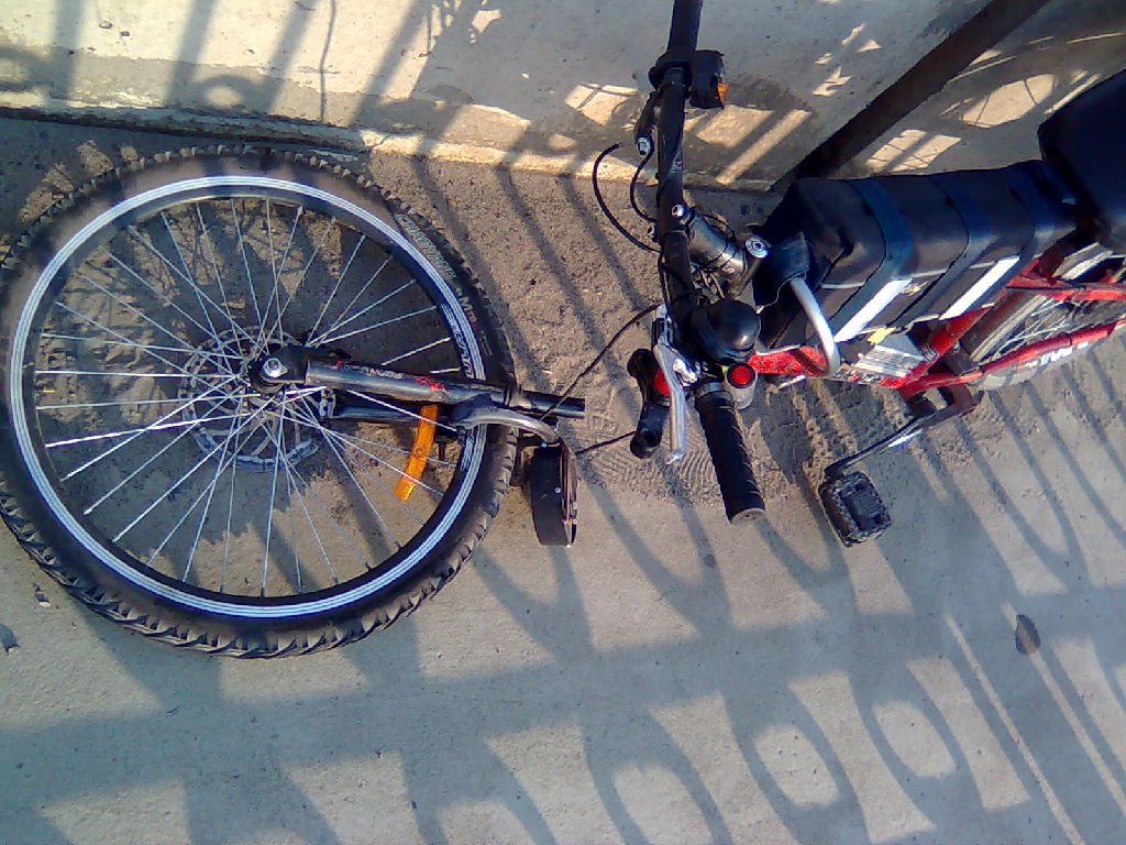

Теперь подробно и по порядку. Ход ашан-вилки был мал и тяжел, т.к. вилка не смазывалась никогда. Часть хода забрал блок свинцовых аккумуляторов. Предполагаю, что вилка на тот момент встретила достаточно много подобных препятствий, чтобы металл ног по границе закрепления в траверсе имел микротрещины. На той самой неровности на стыке плит, под напором вполне мотоциклетных нагрузок, произошел обрыв ног вилки. Отделившееся колесо, замедляясь, стало препятствием, на которое, продолжая движение, полезла остальная часть транспортного средства. При этом передок устремилась вверх, пока не выбралась вся длина троса переднего тормоза. Переднее колесо на тот момент было зажато между рамой и дорогой. И когда закончился трос, передок рвонуло вниз, что привело к выгрузке водителя на дорогу и приваливанию его сверху транспортным средством. При такой траектории голова водителя является самой далекой от центра вращения точкой, поэтому при встрече с поверхностью, по которой он двигался, испытывает наибольшую ударную нагрузку.
Моя гипотеза о заклинившем переднем ашантормозе не подтвердилась - колесо свободно вращалось в отломанной вилке.

Место падения и отмывания Саши.
"Вон там Вы подпрыгнули..."

Уставшая вилка.
Общий вид.
Это, наверное, особая гордость Саши.

Видно что человек пытался по нормальному собрать велосипед, задний обод MTX, на вилку не хватило по-ходу.
22.08.2014 01:50Миша
он отключил педали и заколхозил сидуху.

визуально он его собрал килограмм на 40-45 (с доработкой конструкции) + сам весит около 85 кг. Конечно узким местом сразу стала ноунейм-вилка. А выдержала бы вилка, то рама пополам переломилась бы. Странно, что человек пренебрег защитой.

02.10.2014 22:30К слову сказать - электронабор на этом велосипеде стоит дороже, чем среднестатистический мопед.
Аккумулятор этот не свинцовый, а железофосфатный. Максимальная скорость этого мотора 50км/ч.
Общая стоимость такого электрооборудования где-то 1000$

Кажется он тормозил в основном передом,нагружая сверх меры вилку.
