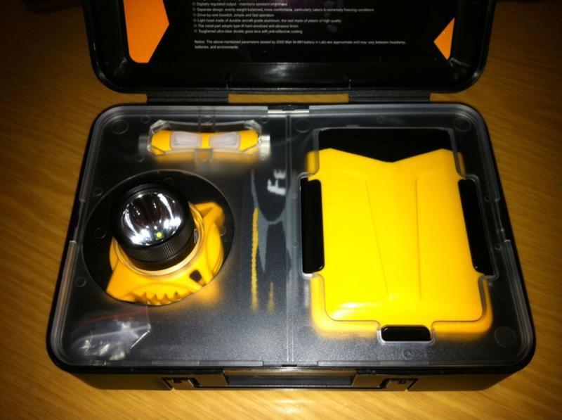

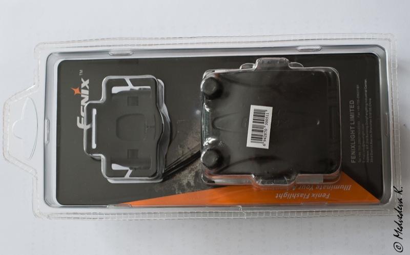

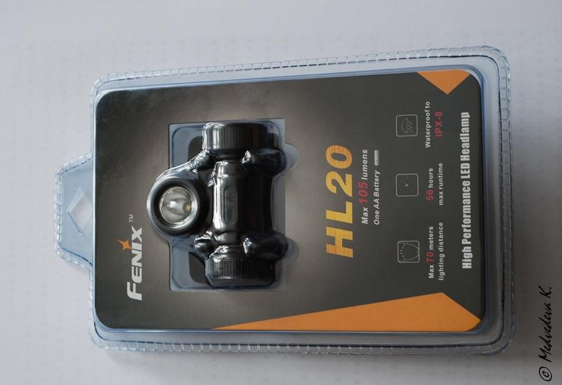

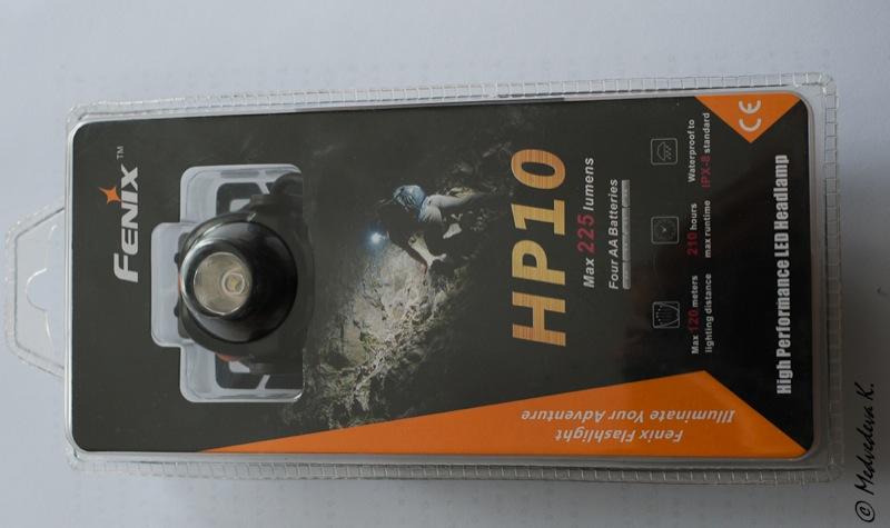

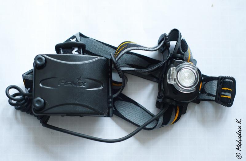

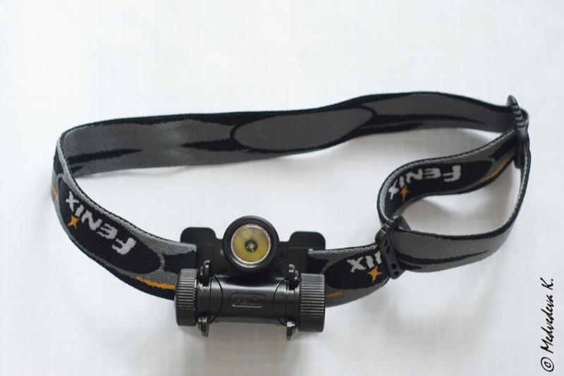

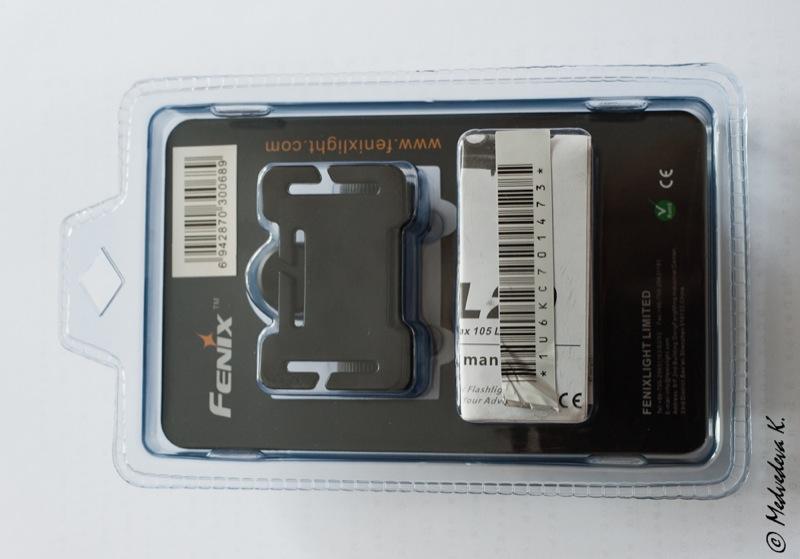

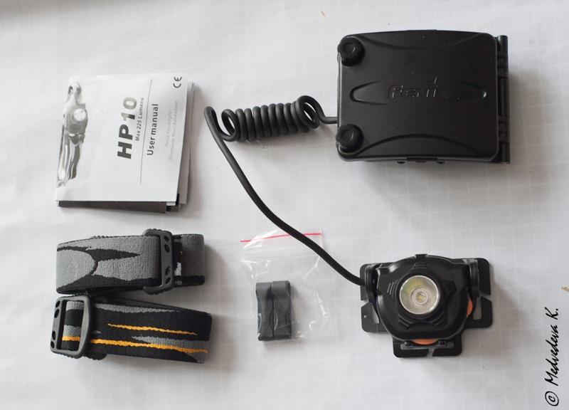

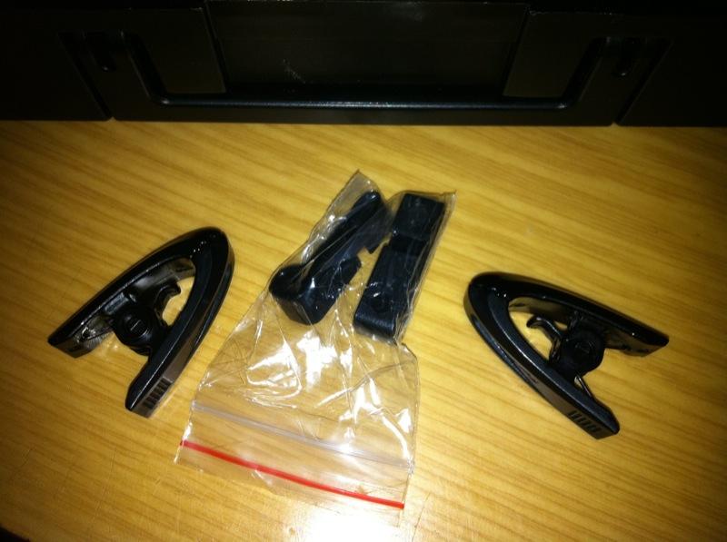

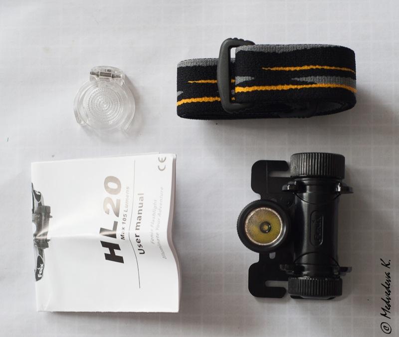

Начну с упаковки и комплектации. HL20 и HP10 поставляются в обычной "вакуумной" упаковке. В комплекте ремни для крепления на голову или каску, у HP10 дополнительно есть крепеж для кабеля, ремешок крепления (что бы фонарь не сползал на лоб) и съемный рассеиватель. Старший в этом ряду HP20 имеет собственный чемоданчик, в котором аккуратно уложен сам фонарь, инструкция, ремни крепления, прищепки для фиксации кабеля.
Ниже на фотографиях можно посмотреть как выглядят и с чем поставляется каждый из фонарей.

HL20 - максимальная яркость 105 люмен, заявленное время работы - 56 часов (на минимальной яркости). Металлический корпус, простая и надежная система фиксации наклона, три режима работы, память последнего режима, возможность крепления рассеивателя (не идет в комплекте). Одна батарея АА. Стоимость - 59 у.е.
HP10 - максимальная яркость 225 люмен (Petzl MIO RXP - 140 люмен), максимальное время работы 210 часов. 4 режима работы, память последнего выбранного режима, раздельные кнопки включения и выбора режима, рассеиватель в комплекте. Четыре батареи АА. Стоимость 86 у.е.

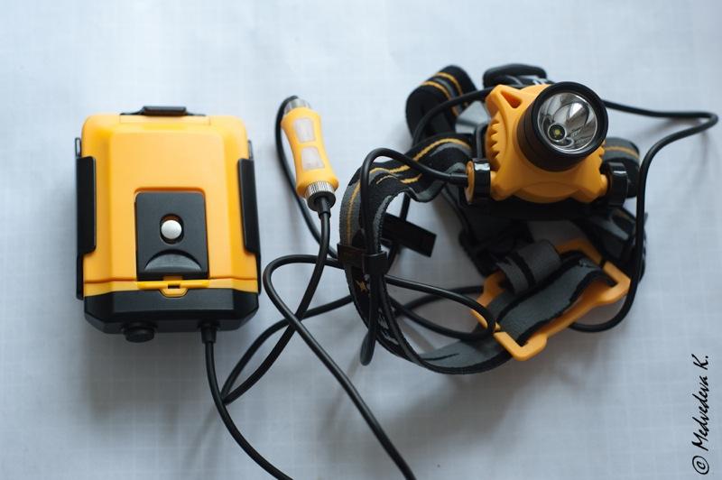

HP20 - максимальная яркость 230 люмен, максимальное время работы 296 часов. Раздельный батарейный отсек, пульт управления включением и режимами на проводе (имеет собственную подсветку), дополнительный выключатель питания на батарейном отсеке. Четыре батареи АА. Стоимость 125 у.е.

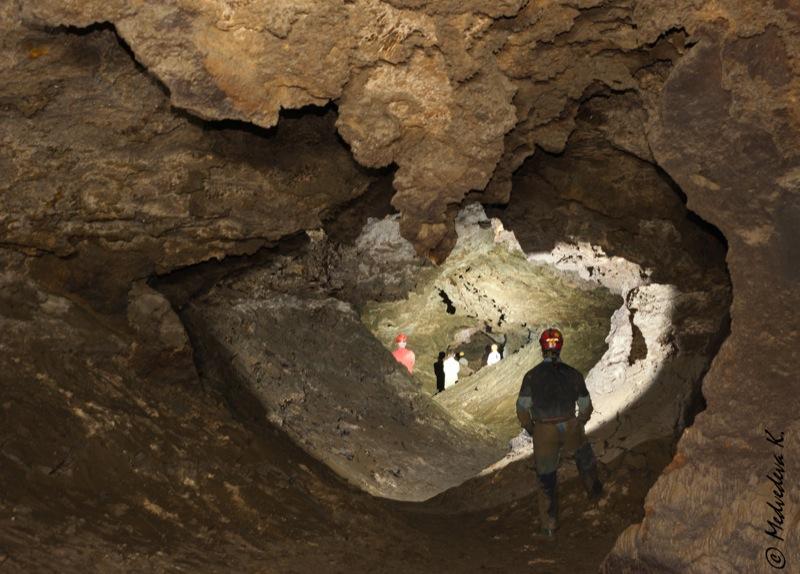

Первой пещерой, где удалось проверить в работе фонари, была пещера Золушка на территории Молдавии. Сама пещера горизонтального типа, общая протяженность ходов около 90 км. Есть озера, но в целом это сухая гипсовая полость. Мы находились в Золушке около 8 часов. Я шел с HL20 и HP20, а Катя Медведева пробовала HP10.
Основной свет был HP20. Я остался полностью доволен работой фонаря. Яркость на втором режиме (из четырех) более чем достаточна для безопасной и комфортной работы под землей. На следующем режиме можно хорошо просвечивать большие объемы, а на максимальном отлично пробивался 100-метровый ход.
HL20 работал без нареканий. Для одной из фотографий мы положили его в озеро и, как и положено при такой защите, никаких проблем.

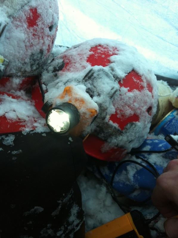

На плато были очень жесткие метеорологические условия, после первого дня работы в пещере фонарь остался на каске, которая лежала в тамбуре палатки, под снегом и на морозе. Утром, когда надо было собираться на выход под землю, оказалось что несмотря на холодную ночевку фонарь продолжает работать как ни в чем ни бывало.
Еще приятный момент - подсветка кнопок переключения режимов и выключения на выносном пульте. При выключенном фонаре их света достаточно, что бы видеть окружающее в радиусе до метра.
