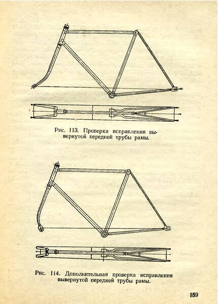

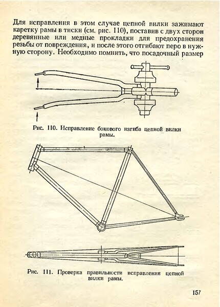

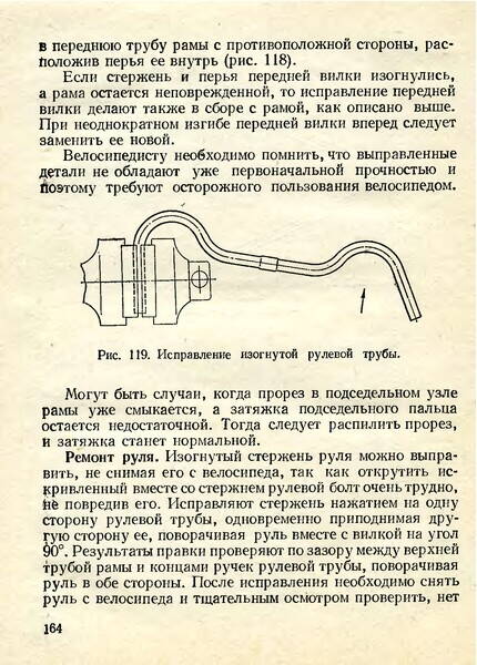

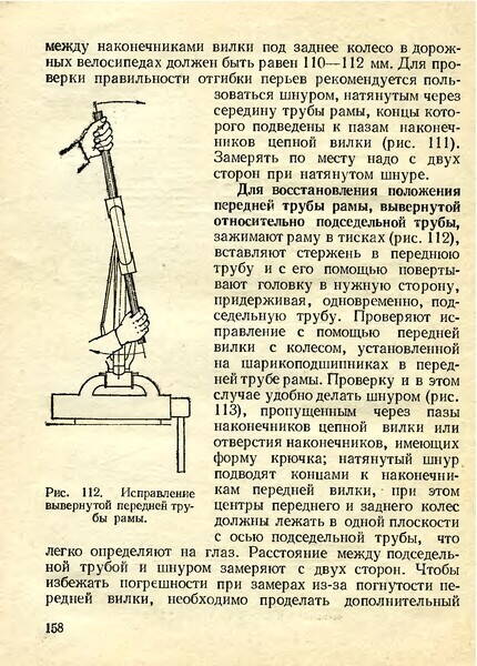

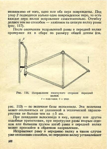

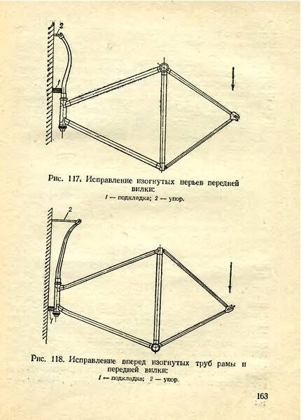

Из известного "Справочника велосипедиста" 1976 г:

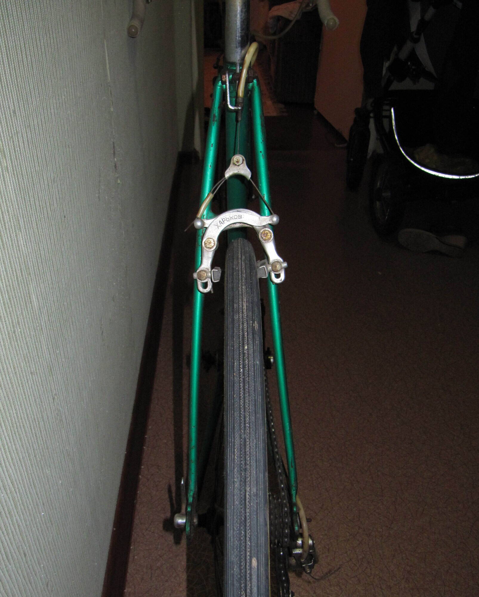

Более подходящей темы вроде бы нет, поэтому обращусь с вопросом сюда. На днях стал обладателем Старт-Шоссе, судя по всему 80-го года. Отдали бесплатно за ненадобностью, поэтому к велу особо не приглядывался - дарёному коню в зубы не смотрят. Состояние рамы не самое плохое. Глубокой пузырящейся ржавчины нет по крайней мере, только на коцаных местах. Пока катил его до дома проникся к нему если не любовью, то симпатией точно. Но дома обнаружил искривление задних верхних перьев. Оба пера выгнуты синхронно в левую сторону (если смотреть сзади) в районе перемычки к которой крепится задний тормоз. Прогиб наверное миллиметров 5-6. Соответственно правая колодка заднего тормоза съедена сильнее левой, а левая не достаёт до обода. Можно ли устранить такой прогиб? Если можно, то каким способом лучше приложить усилие? Фото скину вечером.
СообщениеДобавлено: 30.09.2013 18:50
Сообщения: 18
Город: Балаково
Зарегистрирован:29.09.2013
Вот фото траблы
перья.jpg [ 930.25 КБ | Просмотров: 35037 ]
СообщениеДобавлено: 30.09.2013 19:35
Сообщения: 4271
Город: batym, Israel
Возраст: 64
Зарегистрирован:10.08.2007
step
По последнему вашему снимку - желательна вторая шпилька в точности под петухом, чтоб не свернуть сам дропаут. И вместо ключа - использовать шпильку, для точного выведения оного петуха. Лучше - двустороннюю, чтоб крутить парой сил, оно и легче, и точнее выходит. Шпильку в дропы - длииинную, по ней и правИльной проверяется параллельность осей.
Kafeer
Понадобится крепкая веревка, прочный брусок/доска/профиль и небольшая палочка - вороток.
С вогнутой стороны правого пера подвязываем брусок, подложив под концы пера прокладки, или попросту накрутив там несколько оборотов нетолстой веревки. Накидываем петлю прочной веревки и скручиваем ее, притягивая перо к бруску. Делаем аккуратно и медленно - подтянули немного, отпустили и промерили, натянули чуть больше, отпустили - промерили. Раз от раза веревочная петля смещается по месту в пределах примерно трети длины выправляемого участка.
С левым пером так сделать будет мешать мостик - потому выправляем наоборот, привязав такой же брусок к наружной выпуклой части пера, возле подседела, подложив не слишком жесткую прокладку, резиновую например, примерно посередине пера, и будем подтягивать петлей тот конец пера, что у дропа. Аналгично - маленькими проверяемыми шажками.
милимметр - на правом - миллиметр на левом. И не забывая проверять расстояние меж дропами, чтоб не перекосить.

anatoly-alex писал(а):
Kafeer
Спасибо за скорый и дельный совет! Буду пробовать.
СообщениеДобавлено: 01.10.2013 17:57
Сообщения: 2610
Изображения: 100
Возраст: 60
Зарегистрирован:22.01.2011
step
anatoly-alex, дякую за доповнення. Справді так буде точніше і зручніше.
