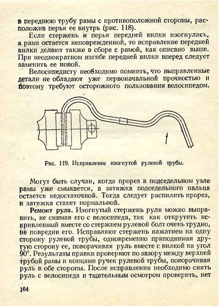

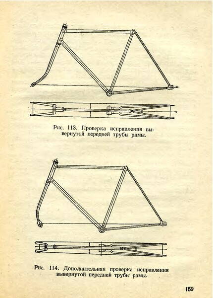

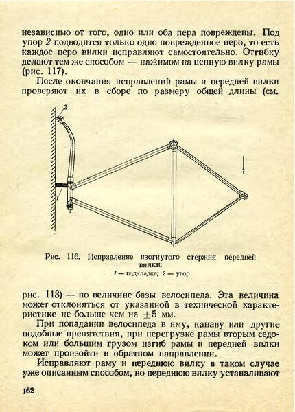

Из известного "Справочника велосипедиста" 1976 г:

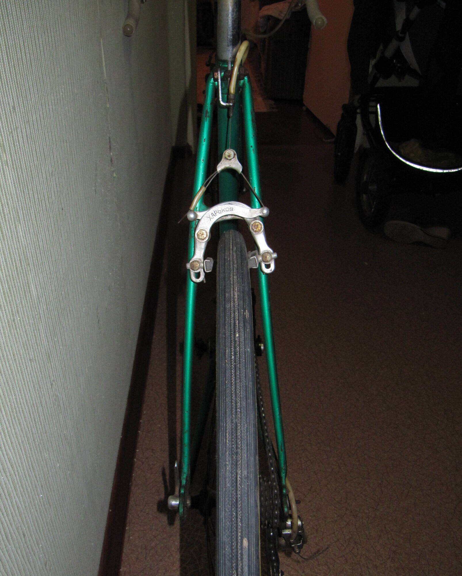

Только у меня не совсем такой случай, как на фото. Одно из перьев вилки немного сдвинуто вперед (или назад?) относительно другого.
Не совсем понимаю, как это грамотно исправить. Левое перо отгибать вперед, или правое назад? Насколько я понимаю, это имеет значение.
Вот как это выглядит:
http://webfile.ru/a478fa2ee44582981d54a8109368abf9
Спутник В-34 1963 г.
Турист 153-411 1977 г.
СообщениеДобавлено: 16.02.2014 18:30
Сообщения: 2610
Изображения: 100
Возраст: 60
Зарегистрирован:22.01.2011
У вилки, яка представлена на моїх фото, теж був такий трабл. Я зажимав вилку за коронку в потужні лещата, перами вверх. Брав метрову трубу, вставляв між пера і працюючи нею як ричагом, виправляв пера на одну лінію. В таких незначних несиметріях (як на вашому відео) думаю неважно яке саме перо вигнуте, головне добитись симетрії.
На ХВЗ вилках ще дуже часто бувають (може навіть і завжди) отвори під передні гальма криво просвердлено. З цим боротись складно. Попростому - вигинати болт кріплення гальм, але це як би не зовсім правильно. Можна довго розпилювати надфілем отвори у потрібні стороно, а потім вставляти втулки чи підходящу трубочку.
Старт-шосе "Сталевий олень"
Старт-шосе "Скорпіон"
