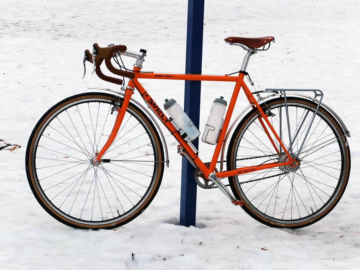

Стало быть, фото уже готового к езде Верблюда.
7198_common1.jpg [ 345.79 КБ | Просмотров: 2032 ]
В таком виде затягивает на 12 кг. Общий «drive side» вид тоже щёлкал, но фотка безнадёжно испортилась.

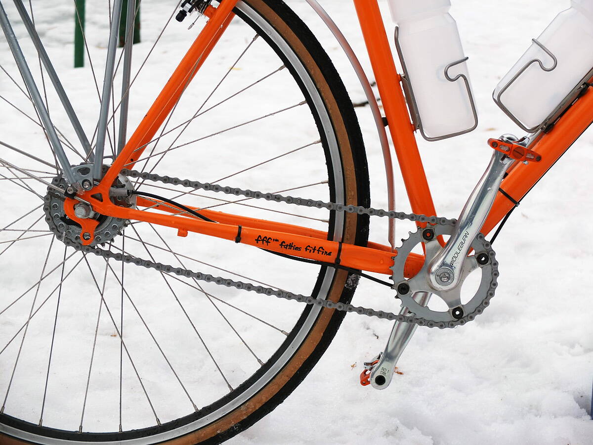

7206_chainstay.jpg [ 334.28 КБ | Просмотров: 2032 ]
Здесь гремело. Видно таблетку-решение.

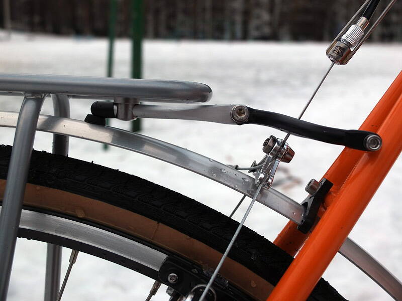

7209_fender&rack.jpg [ 118.32 КБ | Просмотров: 2032 ]
А здесь всё ещё позвякивает. Предупреждая вопросы: нет, сделать поводок длиннее нельзя — цепляет крепление багажника.

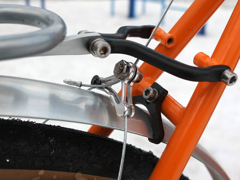

7200_rear_canti.jpg [ 114.46 КБ | Просмотров: 2032 ]
Вот он, пресловутый «уголок». Аккуратный, бесшумный, простой в настройке. Кстати, влепив «уголок» назад, я заодно избавлюсь от единственной гайки на 10 — минус один ключ в поездках.
Плечо со стороны троса — 18 мм;
со стороны рубашки — 15;
угол — 110°.
Длину болта и толщину проставок всё равно придётся подбирать индивидуально под конкретные раму/вилку и тормоза. Тем не менее, замеряю полностью, как и обещал, но позже.

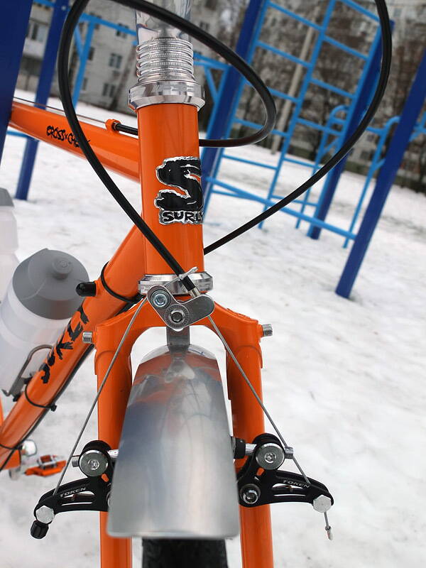

7203_forward_canti.jpg [ 146.79 КБ | Просмотров: 2032 ]

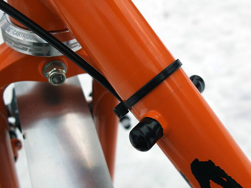

На крепления нарамных манеток натянул «презервативчики» от каких-то коаксиальных коннекторов, найденные в куче рабочего хлама.
7205_condoms.jpg [ 89.22 КБ | Просмотров: 2032 ]
Опустить крыло.
